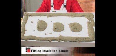

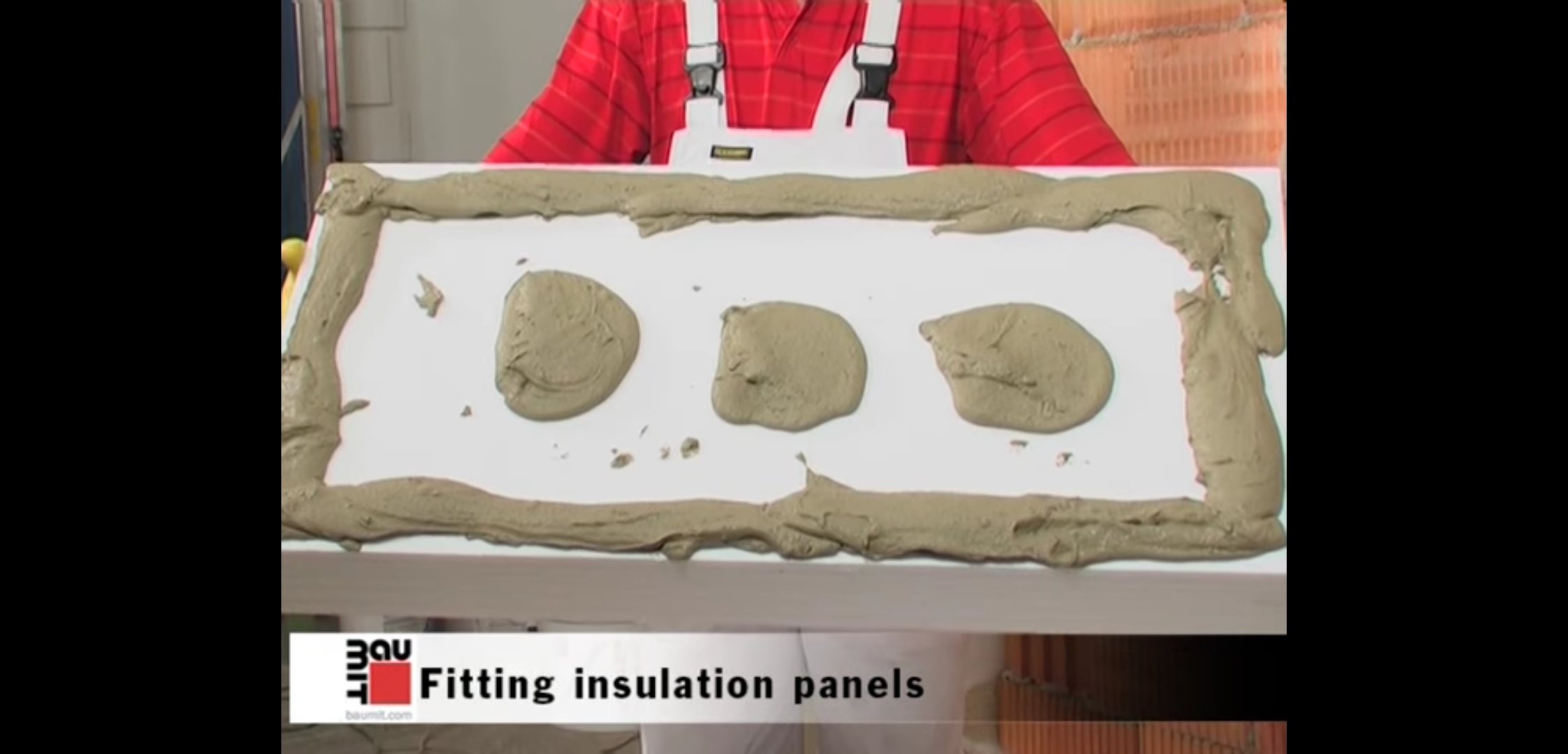

Дори да постигнете плътен контакт между тухлите и листа топлоизолация - пак кухините между тухлите, във фугата - ще е със значително по-голяма подвижност от въздуха в порите на топлоизолацията. А между тухлите и листа топлоизолация обикновено остава междина - поради лепилото - така че се образува един въздушен слой под изолацията. Поради това се препоръчва лепилото да се нанася, като рамка на листа с прекъсване в един от ъглите. Така се препятства по значителната циркулация в този слой, препятства се при евентуално запалване да се получи "коминен" ефект в тази междина, който да способства разпространение на горенето, препятства се и разпространението на повишено налягане при проникване въздушни струи под изолацията при вятър.

Това прекъсване в рамката от лепило се прави защото в противен случай, като притисните листа за да го залепите се получава въздушна възглавница, която пречи да го залепите добре и особено да го изравните. А иначе може да го оставите на произволно място, малко по-добре е да бъде в долния край. Листите в отделните редове така или иначе се разминават, редят се подобно на зид, така че ако оставяте в единия ъгъл прекъсване, то тези прекъсвания ще се разминават. А и не е толкова важно да се разминават. По принцип може да не е рамка а п-образно или дори г-образно, но ако "рамкирате" целия лист ще си гарантирате добро прилепване на цялата периферия на листа. Но все пак така се лепи и подравнява по-трудно, отколкото на "кюфтета".

Hursa,изключително уважавам теоретичните ви познания във всички насоки,но някак не мога да се съглася с технологията на лепене на изолация.Ще ме извините,че пак споменавам Англия,но все пак те имат доста по-дълъг опит като време във въпросната сфера.А,за изискванията на голяма част от сградите е излишно да споменавам.Често идват и правят произволни проби на участъци,за да установят технологията на лепене ,както и дебелината на всеки от завършващите шпакловки и мазилки.Та ,там като условие никога не е присъствало оставянето на отвор в рамката.Все пак във въпросната рамка се слагат и кюфтета ,а стената на която се лепи не е стъкло.Самата зидария има фуги и не виждам как ще се образува въпросната въздушна възглавница.На теория ми звучи много правдоподобно,но в нашата практика няма случай на рамкирана изолация,незалепена качествено или неизравнена.
Hursa - майстор
Въздух преминава дори през стиропора, но просто се дроселира - протича бавно. Фуги има, но като прилепите листа тези фуги се запълват от лепилото, което оформя рамката. А то тъй като е влажно - също слабо пропуска въздух. Въздуха, който се "затваря" от рамката на лист от половин квадратен метър е около 10 литра - просто се затруднява монтажа. А защо да се затруднява така, след като поставянето г-образно на лепилото, по периферията, ще ограничи достатъчно циркулацията в този въздушен слой. Не съм виждал как лепят в друга страна, но предполагам оставят такова прекъсване в рамката. Няма смисъл да се затуднява монтажника, то и без това е затруднено при такъв монтаж. Но може да се видят съветите на специалисти.
А у нас - рядко лепят с подобно "рамкиране" на листа.

Аз преди да нашляпам изолацията бая изчетох и изгледах клипове, в крайна сметка лепих с рамка и кюфтета по средата. Не е чак толкова зор, въздуха си излиза като се понатисне листа. Макар че ако са 3-5 санта ще е по-трудно. На 10см нямах проблем.
Ето и професионалистите, лепиха стиропор и каменна вата на тухлена неизмазана стена:

Hursa,отново с най-добри чувства към вас ,нямам вашите физични и химични познания,но въпросния клип е за картон лепен с пяна.
Пяната се оставя за малко върху ЕПС да стегне леко,за да не е лигава,като в последствие технологичното време за стягане след залепяне е доста по-кратко от това на лепилото.Възможно е да има някакви затруднения при лепенето с пяна,ако се постави по-голямо количество.
При лепилото несъмнено най-добрият метод е на гребен,но както писах при по-неравни стени се прави така,както D103314 е показал.
Съпругът ми е преминавал през редица професионални квалификации,свързани с поставяне на изолацията,като е преминал обучение на всички водещи производители на изолация,защото са се изпълнявали обекти ,ползвани като реклама на въпросните производители.На чело с STO,където категорично потвърждавам,че не е имало момент,в който да разрешат прекъсване на рамката,ако се използва въпросния метод.
