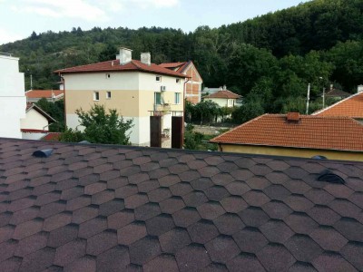

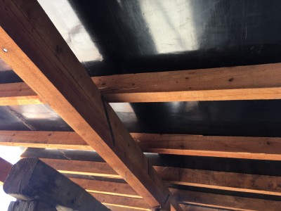

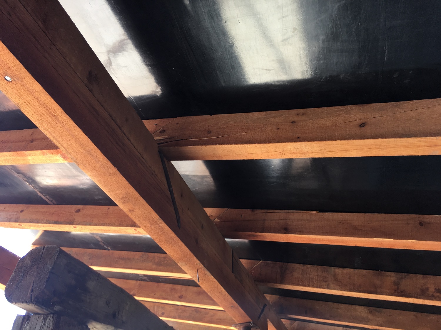

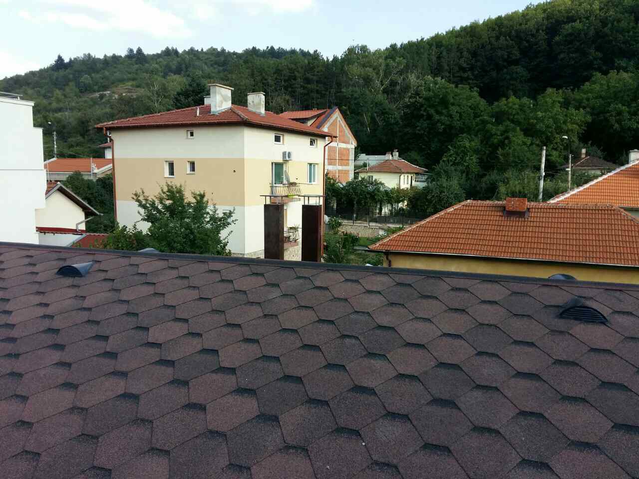

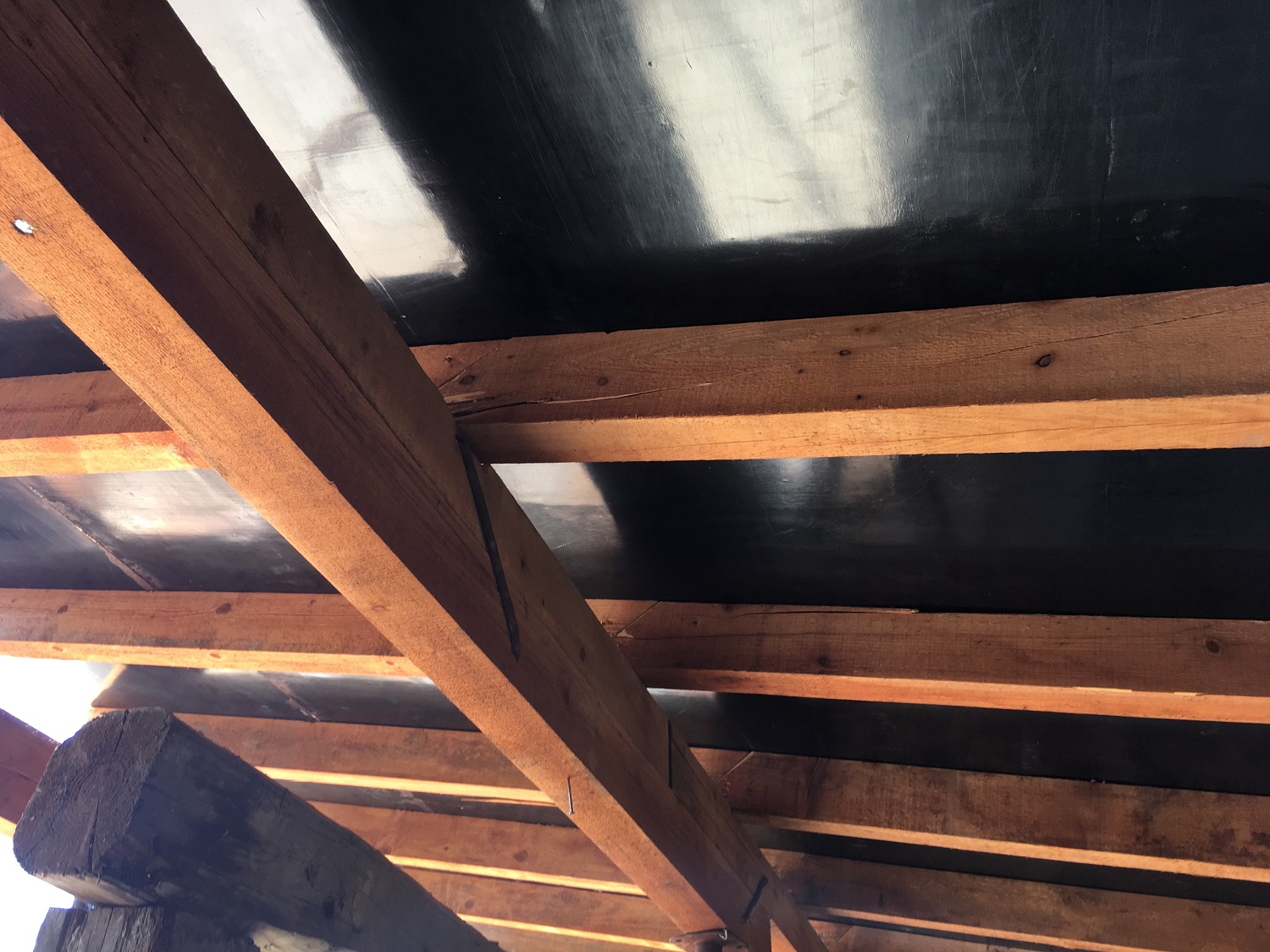

Под битумните керемиди има воалит ,под него кофражни плоскости доста здрави .Ватата е сложена не много плътно между гредите защото е 5см , имах чуството че ще падне за това ги накарах да сложат по средата тънки метални пластини хванати за гредите за да не може да падне ватата ! Под ватата е сложена мушама паропропусклива закована за гредите но не много добре на места висеше ! Под мушамата оставиха 5 см разтояние уж за циркулация на въздуха хаха ,след което нова вата 5 см сложена върху гипсокартона ! Около отворите -одушниците на покрива изрязаха дупки на първата вата между гредите за да влиз въздух ! Качвам снимки на гредите и покрива за да видите одушниците !

това което виждам е че имаш билна вентилация. Моля те, опиши със снимки къде е проблема. Може да имаш недостатъчна изолация точно под билото, а може и да се наложи да направиш само едно скосяване отдолу на картона за да се върти по добре въздуха под гипскартона непосредствено под билото (както спомена един колега по горе).
Огледай тея дали са пробили пароизолацията под отдушниците, в смисъл да не са запушени.
