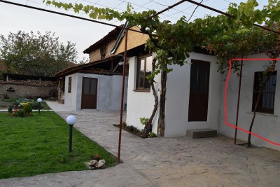

Здравейте.Реших да направя изолация на вилата, та се чудя следното?Основата е кирпич,отгоре сложих разбица и измазах.Отвътре е гипскартон.,Чудя се,дали да сложа 2 см стиропор,който ми остана или да купя минимум 5 см,както е по стандарт.Дали ще са ок. тия два сантиметра изолация?Става въпрос за това в червеното.--коридора е със изолация и мазилка отгоре..

jordanil написа:
Къде го пише този стандарт?
У дома изолирах с 5 см и сега обмислям върху изолацията да монтирам втора изолация.
Това 5 см е направо играчка...за 2 см не искам да коментирам изобщо.
Hursa - майстор
След като си е ваше и ще се занимавате, сложете поне 10 см. Поне аз бих направил така, няма стандарт 5 см :) .
Но най долния ред, би трябвало да е ХПС (фибран), ако ще до "земята".
Толкова ниска постройка, под стреха и до земята - мисля, че няма да има проблем да се направи без дюбелиране.

jordanil - специалист
отдолу ще сложа камък за цокъл
Hursa - майстор
А пода вътре наравно ли е с тези плочи отвън? Цокъл може да се налепи и върху фибрана. Държите ли да е камък?

шоп - майстор
jordanil написа:
А под камъка сложете 10 см фибран, както предложи @Hursa
с метална мрежа + дюбели + лепила с фибри от най-висок клас.
Ако икономисате от най-евтиното-изолацията след време ще се ядосвате.
Помнете ми думите. Минал съм по този път.

Svetoslavoff1 - майстор
jordanil написа:
Не държа да е камък, но така съм го замислил.Благодаря!
За цокъла аз налепих грес за външно. Може да погледнеш, ако още не си взел камъка. Има голям избор от релеф, цвят, размер.
А за ТИ, както те посъветваха 10 см ще е добре.
За цокъла сложи малко по-тънък фибран, че като налепиш камък/грес да не надстърча. Според мен така стои по-добре визуално.
