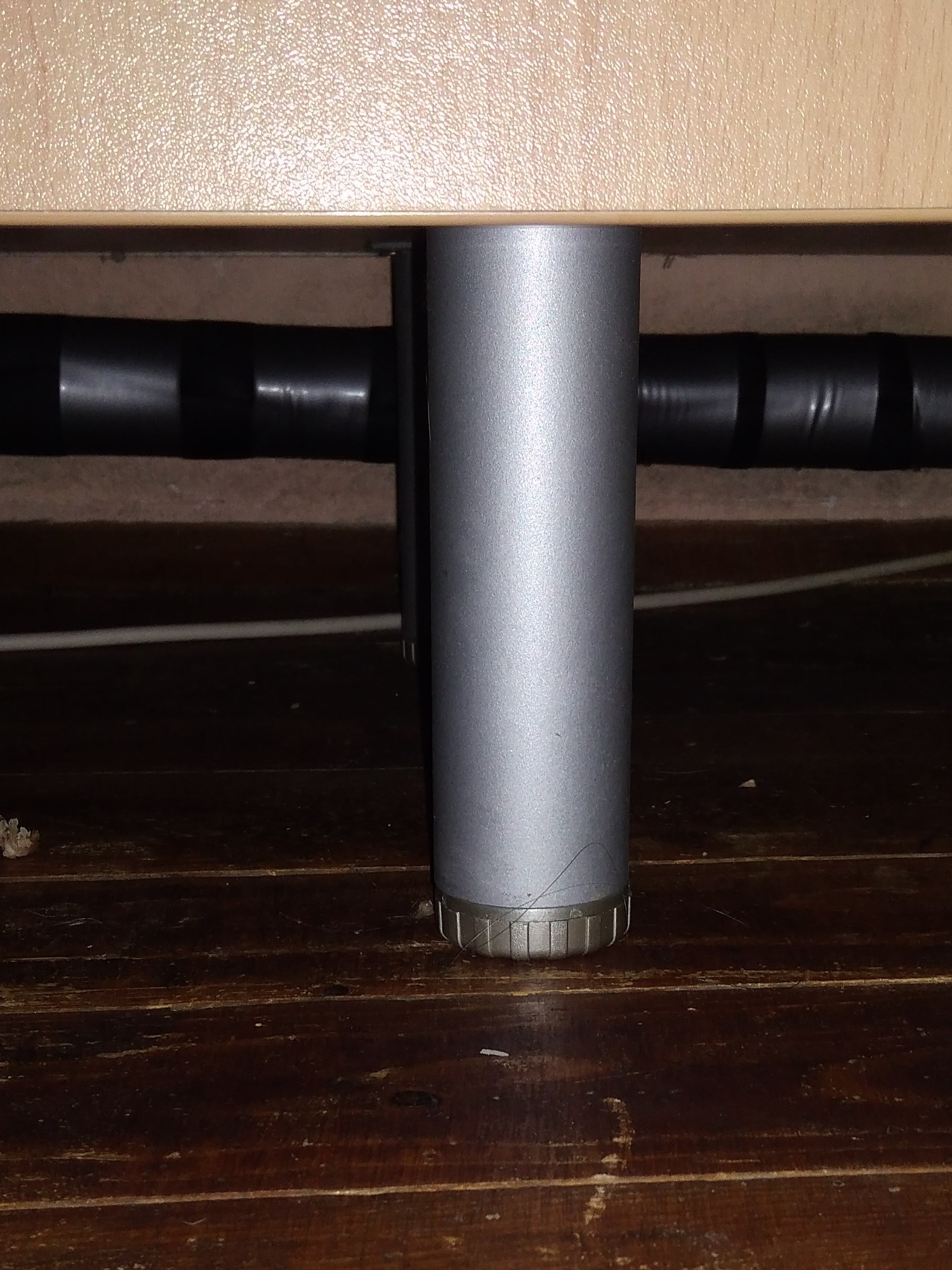

Същия проблем буквално преди 1-2 седмици а гардероба е на ей такива крака:
и е на разстояние от стената, което пък му е спасило шперплата. Решението което взех много бързо беше следното:

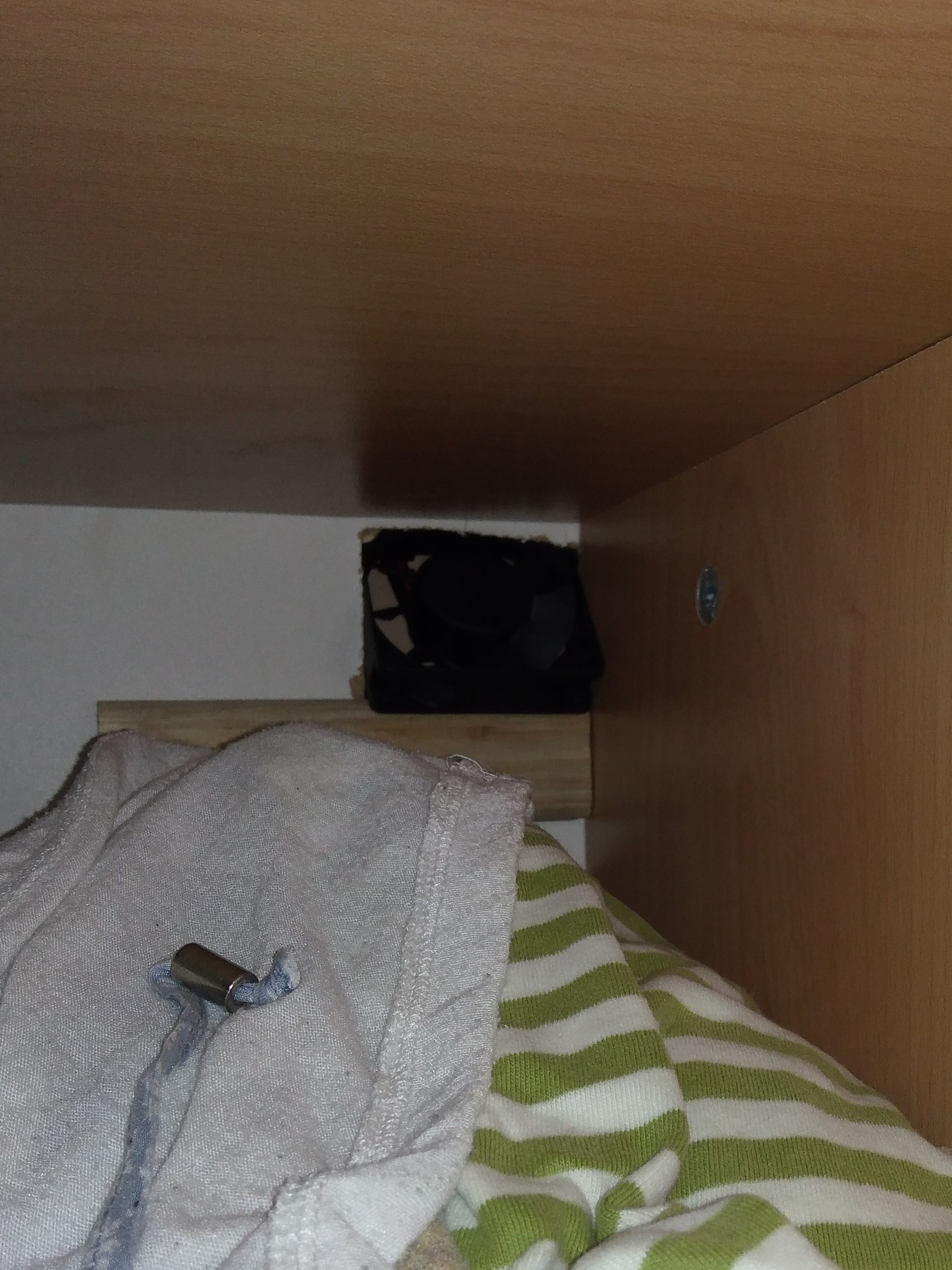

Има още един в долната част на гардероба (220 см висок) и са монтирани под ъгъл така че горния да духа надолу а долния настрани в посока далеч от ъгъла на стените. Кабел ползвах ЛАН щото такъв имах и го наковах с такера на гърба отзад. Двата вентилатора ги захранвам с някакъв нонейм адаптер 12V обаче ще трябва да слагам регулатор щото така фучат много яко на макс обороти и не ги пускаме постоянно а само като ни няма. От мухъла остана само снимка на стената която предполагам ако напръскам със Саво ще изчезне и тя. Влага няма (преди беше мокро като пипнах с ръка). Та за една вечер работа с подръчни материали това измислих и за сега ме устройва.
