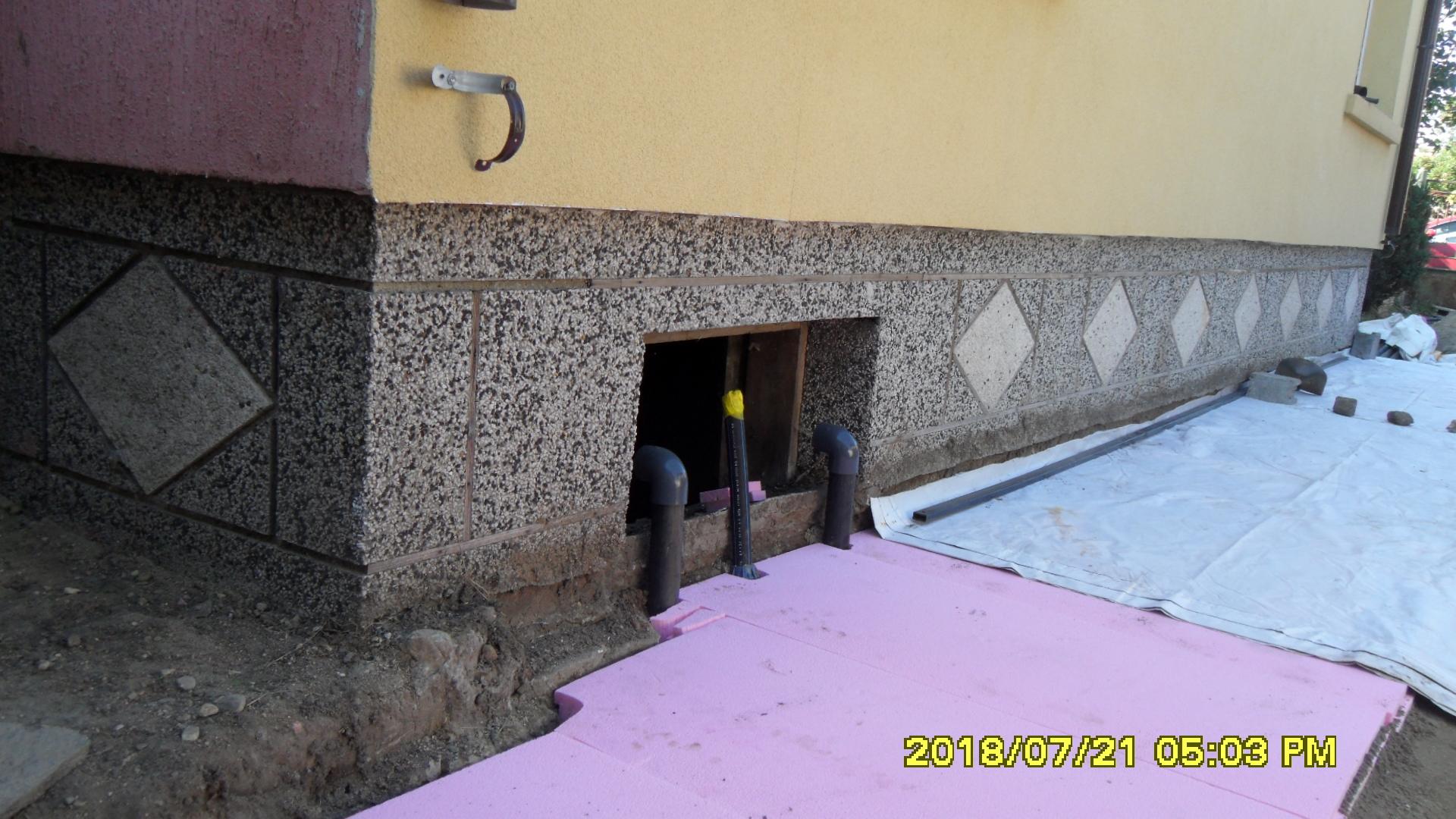

Имам нещо предвид и ако се окаже удачно ще ти кажа за какво става на въпрос. При мен го направих, направил съм го и при още 4-5 приятеля. Ефект има.

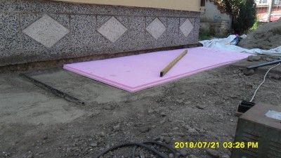

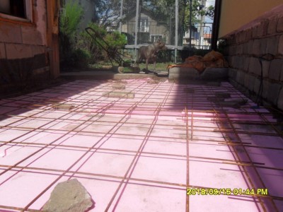

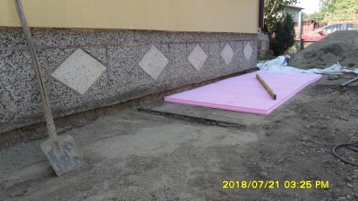

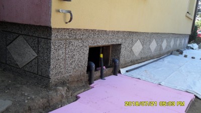

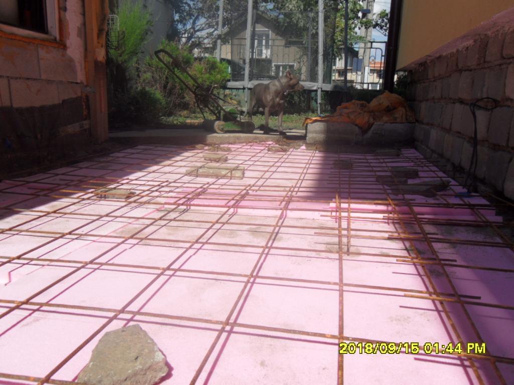

чет фев 07, 2019 2:43 pmandy_forresite написа:
Имам като цокъл на външната стена 5 см XPS, но тухлите лежат на бетонова пътека, който бетон се слива под моята изолация с пода на кухнята трапезария.
Точно това щях да ти предложа...
Но ти имаш бетонови пътеки и едва ли ще ти се кърти. тя в момента се явяват един прекрасен термомост. Представи си един радиатор, който смуче отвън студ...или обратното тегли топлина от вътре и я отнася навън
Ако не ти се къртят целите патеки може да помислиш само да изкъртиш едни 5-6 см между пътеката и основата. там да положиш фибран за да прекъсенш термомоста.

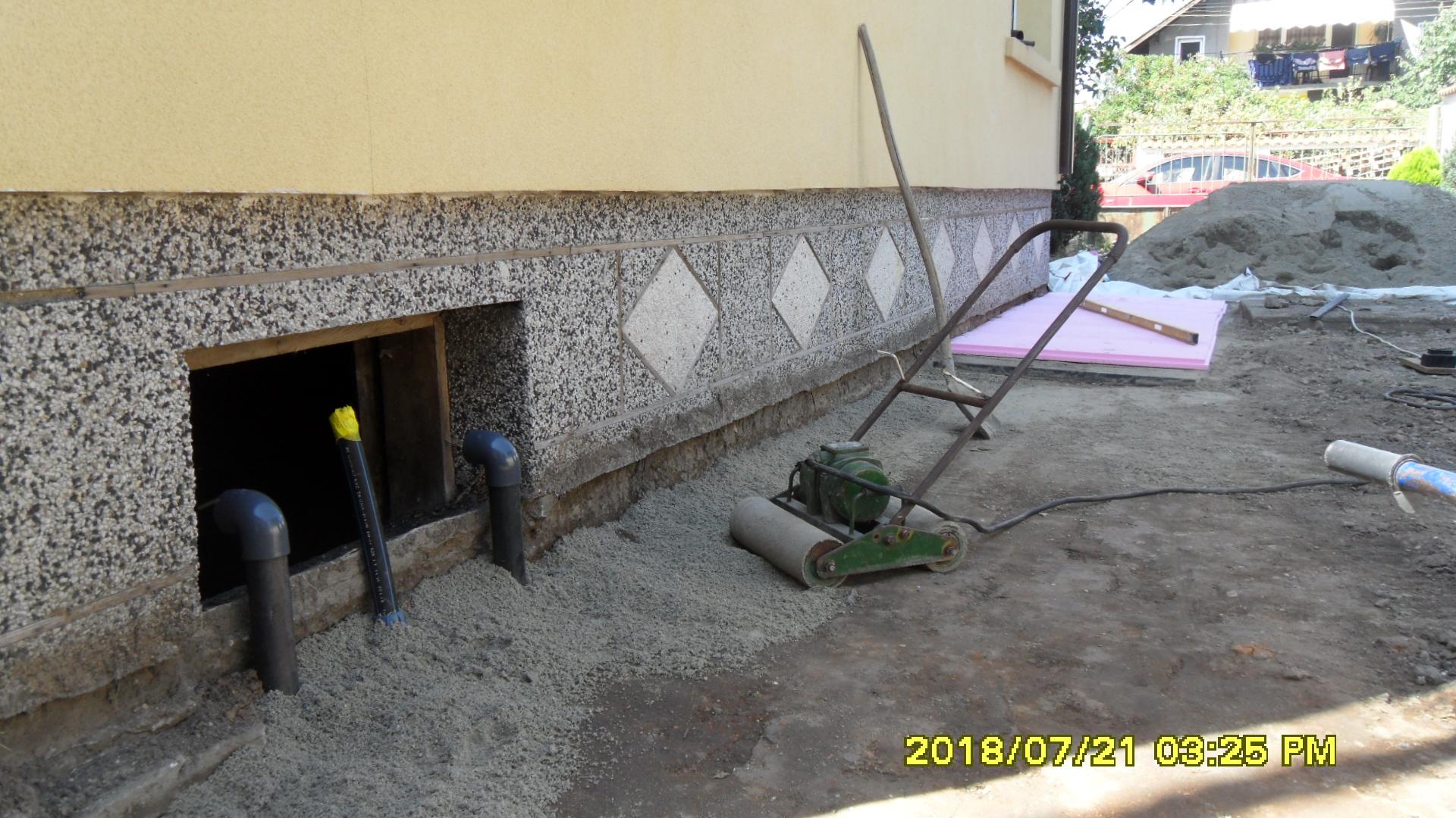

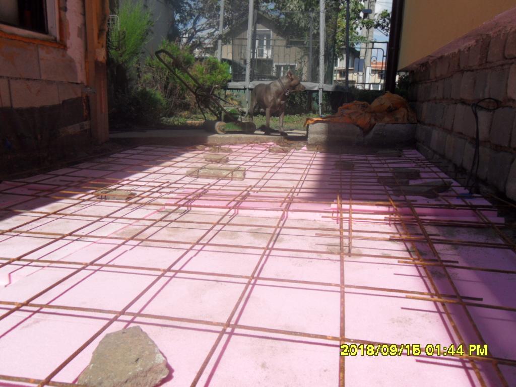

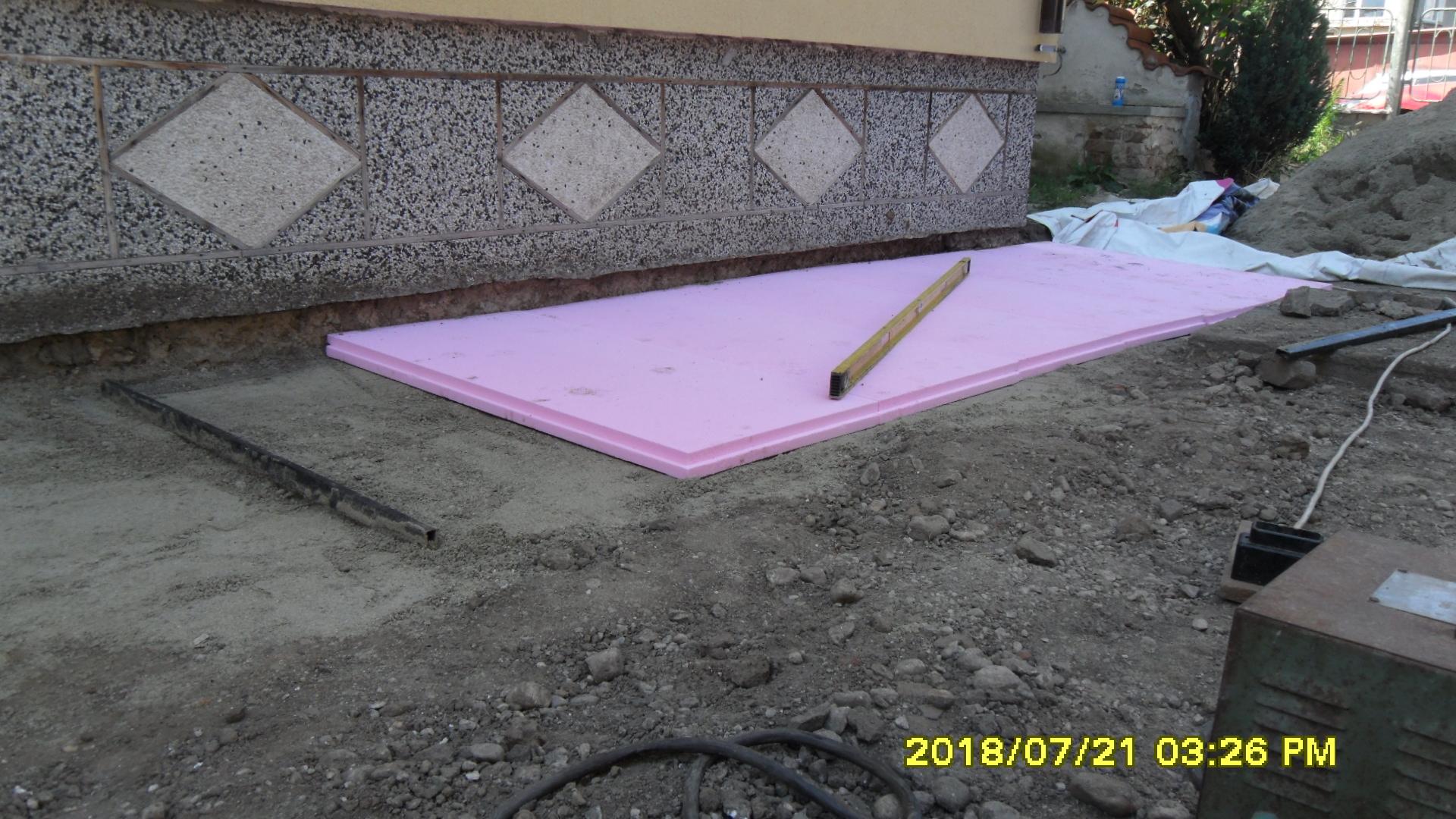

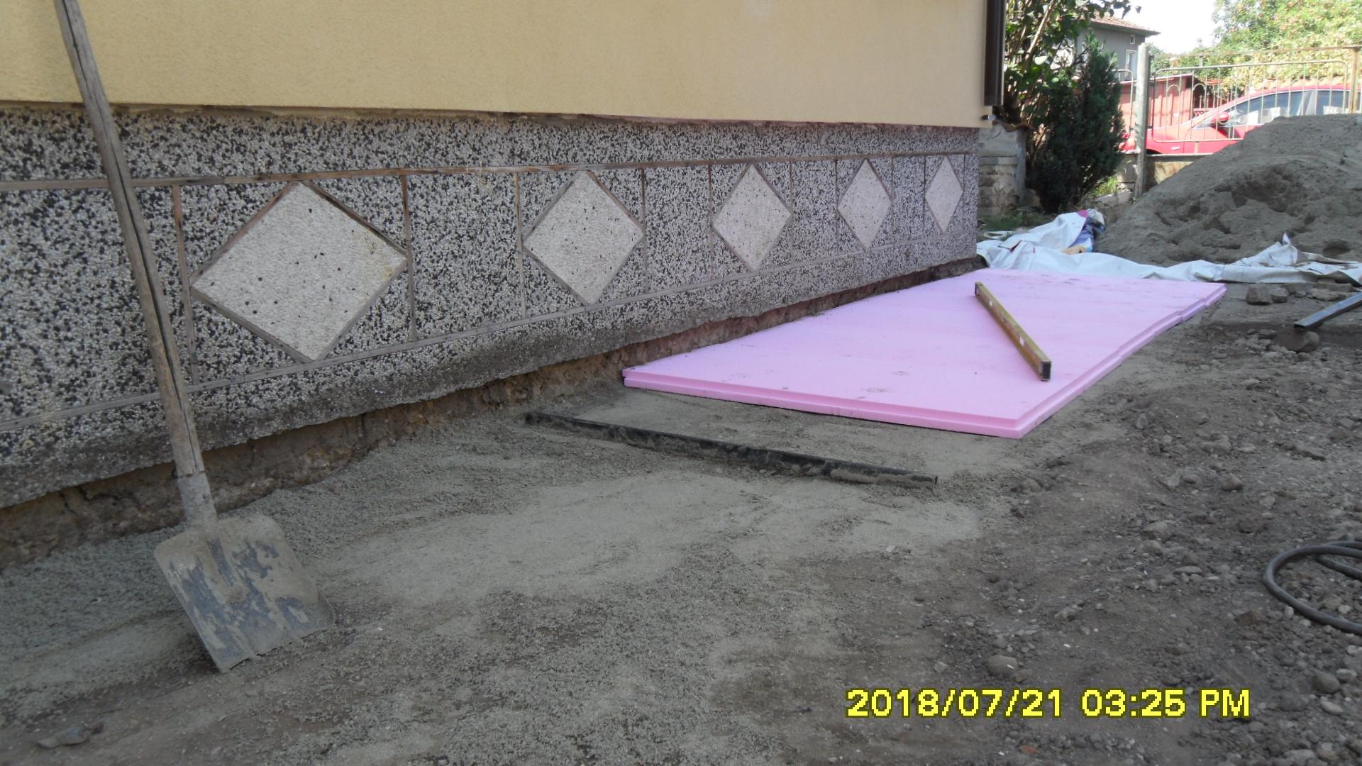

Иначе аз обиколих къщата с фоам борд 5 см под пътеките. От две страни е с ширина 1,2 м, а от другите две страни 2.5-3 м
Ефекта е поразителен дори и при тази мека зима. Няма студ и влагата изчезна.

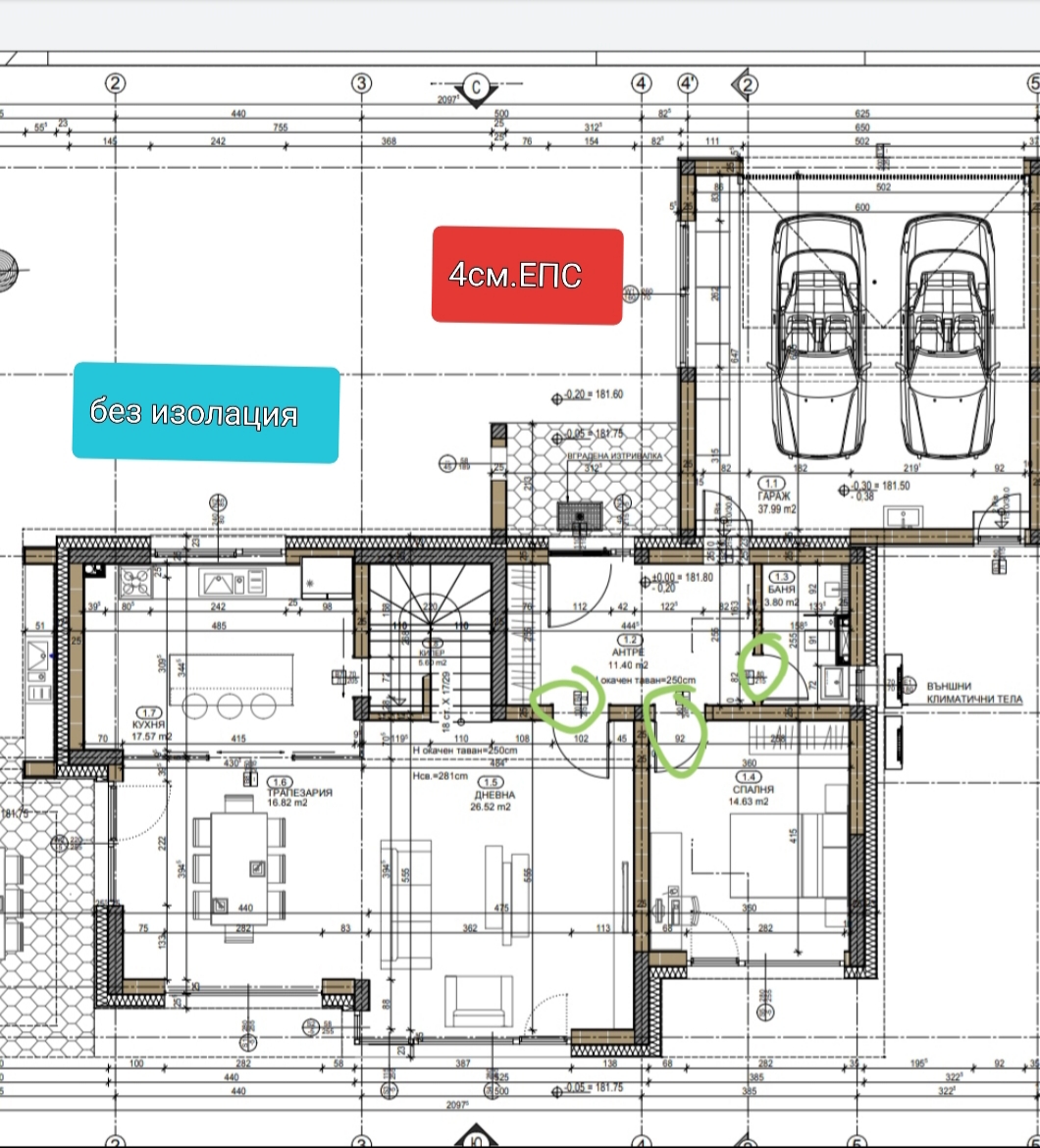

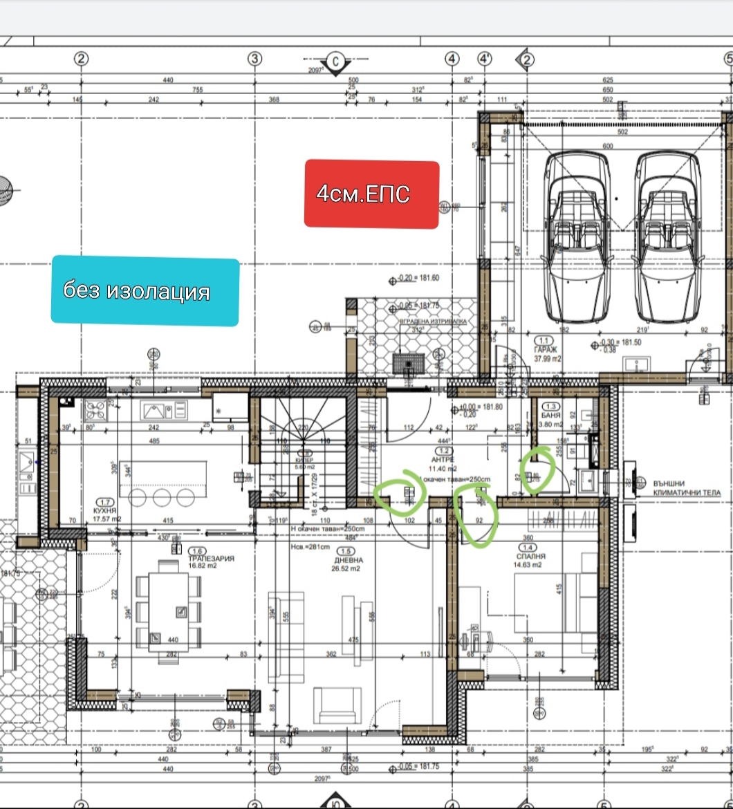

Първо,когато изолацията се прави смислено,започва още на фаза проектиране.Минимизират се термомостовете.Вашият приятел ,с умния си ход,да изолира с фибран :) ,дали е изолирал терасите и верандите?Дали е изолирал пода и тавана?
Ако къща без изолация се топли със 150лв на месец,може и да се съглася,че с изолация ще се отоплява за 100лв,но дали и при къща ,за чието отопление са нужни 400-500лв на месец ще падне само 50лв от цената?
За да е по темата,ще кажа,че все още сме в строеж,затова не мога да споделя разликата в отоплението,но мога да кажа каква е температурата в неизолиран гараж и изолирана къща.
Ето чертежа
Първи етаж от къща,с отворено стълбище към втори етаж.
Гаражът е проектиран като неотопляем.
Изолацията на къщата е с 20см ЕПС,като северната страна на кухнята и стълбището все още няма изолация.
Гаражът пък е изолиран с 20см с общата страна с къщата,от запад с 4см ЕПС,останалите страни са неизолирани.
Дограмата е еднаква- 6/7 камерна с троен стъклопакет К-бяло-К .
Подът не е изолиран никъде(предстои 12см фибран и замазка)
Със зелен цвят е отбелязано,там където няма врати.
Покривът над втори етаж е с метални керемиди и е изолиран с 30см вата.
Покривът на гаража е с греди,ОСБ и фибростъкло-неизолиран.
Измервам температурата със стаен термометър в гаража(40м2) и в хола(60м2) .
В деня на измерването, нощните температури паднаха до 0 градуса.
В 8 сутринта,отвън на завет, термометърът показа 7°.
В гаража 5°,в хола 14°.
През деня температурата вън достигна 12°,в гаража 7°,в хола 15° .Слънцегреене около час.
Предходния ден,слънце не е имало,но топлината в къщата се складира от предишни слънчеви дни и има минимални топлозагуби през нощтта.
Правилно бяха коментирали по-рано,изолираната къща предоставя комфорт,без рязко спадане на температури,това е най-съществената разлика.
