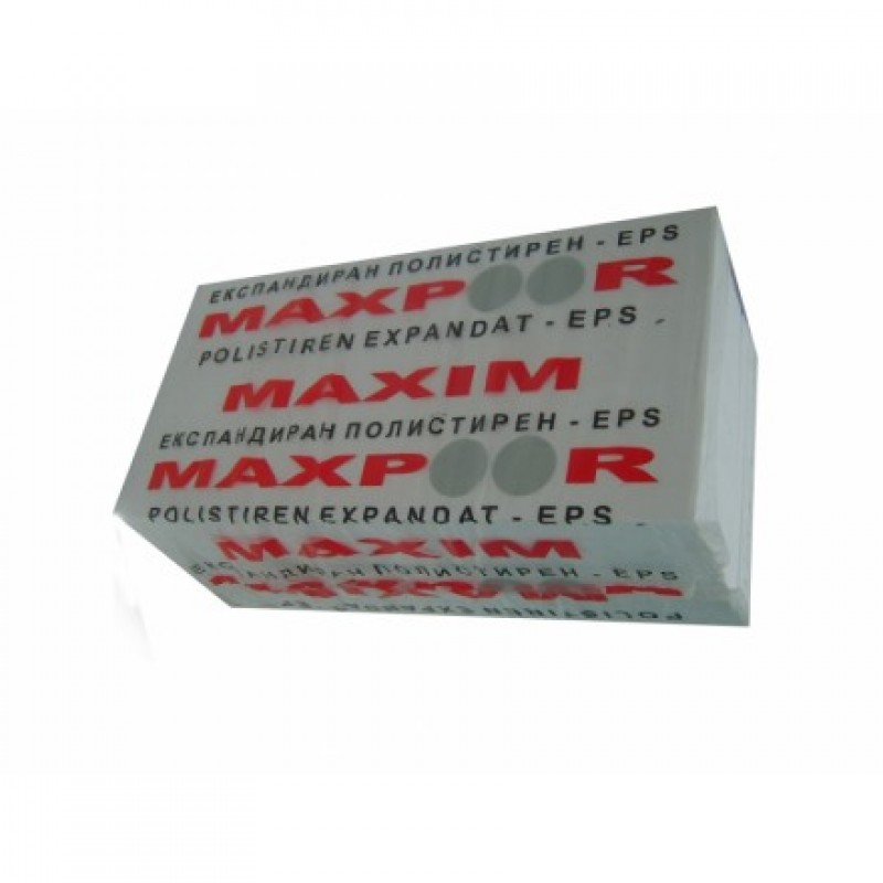

вт юли 16, 2019 10:21 amselfmadefan написа: Ако съм Ви разбрал правилно би следвало да избера XPS и с разликата в парите за MW да си изградя вентилация с най - простия рекуператор. Явно така или иначе покритията на скъпата MW ще "позапушат" МЮ и то от 1,2 ще стане 20...Не бих могъл да кажа какво да изберете. Ценен съвет или препоръка може да ви даде само специалист в областта (аз не съм). Ако аз избирах, за себе си - бих избрал ЕПС. Но това не означава, че ще съм направил правилния избор.

Всеки топлоизолационен материал (които знам) си има плюсове и минуси. Качествения ЕПС, който отговаря на сертификационните изисквания не поддържа горенето и ако се „премахне” пламъка изгасва (би трябвало, има доста клипове от проверки). Но все пак е горим материал и се отделят вредни газове, докато гори и „тлее” - което си е много голям недостатък. Едва ли ще видите такъв използван за изолиране на производствени помещения - където работят много хора и машини.
