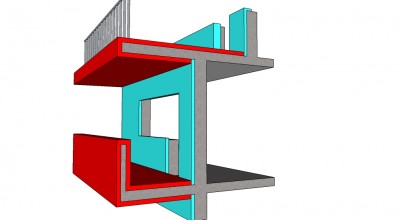

Всъщност, при многофамилни сгради - блокове и кооперации - единственият сигурен начин, да не се отоплява Космоса е - вътрешната изолация. ЦЯЛОСТНО! Всички повърхности - стени, подове и тавани. За вътрешните стени - може да се направи малък компромис с дебелината на изолацията/ватата, но трябва да я има. Евтиното решение е - бутане на всички преградни стени и възстановяванието им - като леки преградни стени. Още по-удачно е, при нови сгради - вътрешните прегради, да се изпълнят СЛЕД изолирането на периметъра на жилището.
Иначе - ето какво се случва масово, при лепенето на полистирол по фасадата (не мога да се изчекна и да го нарека "външна изолация", защото - не е, а още по-малко пък - "саниране", както придобива популярност напоследък ...). Синичкото е - това, което масово се изпълнява, а червеното - това, което трябва да се изпълни, за да няма термо-мост, при наличие на балкон или тераса. Това е само готов пример, който имам под ръка.

Не разбрах точно какво показвал примерът ми. Кое точно е по-лесно и евтино, плътното опаковане по всички ВЪНШНИ контактни повърхности? Сигурен ли си, че имаш опит в строителството?

Явно няма добре направена "ТИ отвън" ... теоретично - би могло и да има, но вече дадох пример, как ТРЯБВА да се изпълни, за да няма термо-мостове. Покажи една, поне една сграда, изпълнена по този начин и ще си изсипя пепелника на главата и ще призная, че си прав ... че Земята е плоска ... и каквото още пожелаеш :wink:
