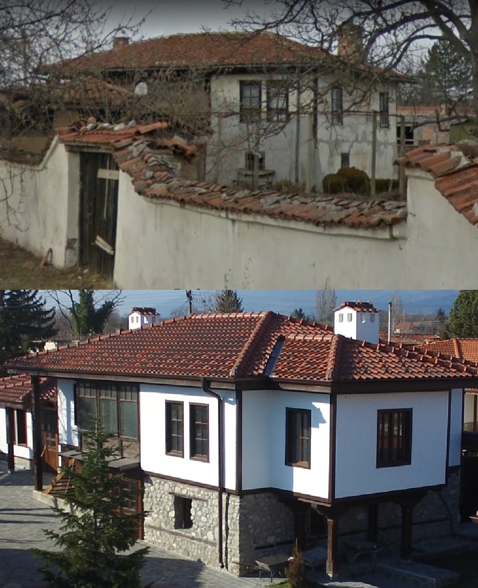

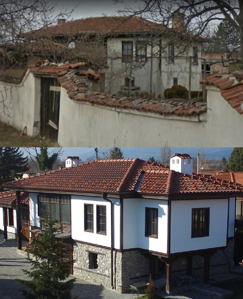

какво се случи с една кирпичена къща...

нед май 30, 2021 9:07 pmhidrazin написа:
Хидри не се сърди, ама такова малко дръпване навътре
се решава не с улама и съмнителна покривна
акробатика, ами с по-голям сачак и покрив,
който покрива и кокетен чардак на втория кат,
на мястото на отстъпъпа.
