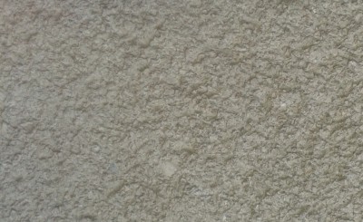

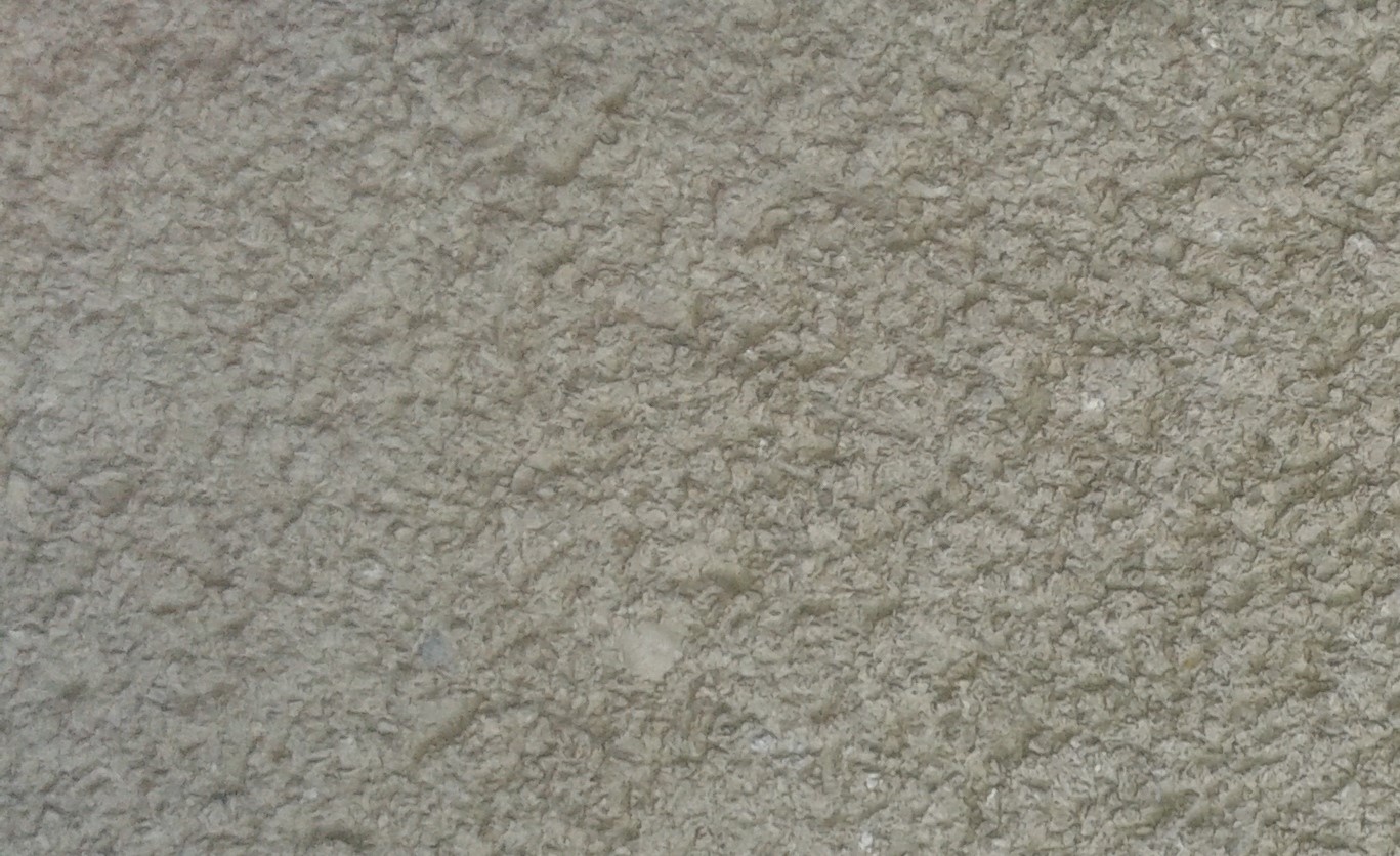

пет авг 27, 2021 12:55 pmiliya_i написа:
... Ами в блок съм. Мазилка цимент пясък и мозайка, драскана - над 40 годишна.
:? За пръв път чувам за такава мазилка.
Във Варна от доста време спряха да ползват пръскана мазилка, дето масово е ползвана на други места. Заради влагата.
На тухлените сгради през 75-95 година правеха такава мазилка. Помня, че докато беше несъвсем стегнала, майсторите я стъргаха с едни метални гребени за да изкарат релефа.
Hoвoceлckи - майстор
Все си мисля, че си в някакво заблуждение. Това на снимката си е типична пръскана мазилка. Състава й е мозаЕЧНО брашно (грис), вар, бял (сив) цимент (но съвсем не много) и някои слагаха С200. Чувал съм и за водно стъкло. Напръскана на прясно измазано си е много здраво покритие. Причини за ронене ... много, но не й просто влага. Според мен. Не съм корифей в областта.
Мазане с цимент и пясък (без вар) у нас не се практикува. Това пък и мозайка в този материал ... [-X
Отделно е правенето на мозайка на стена. Сместа е само мозайка и цимент 1:1доста гъста и не по-дебело от сантиметър. Иначе не може да се задържи - свлича се. Чувал съм, че стържели мозайка с лист от автоматична ножовка. Но това не по-рано от 2-3 дена след нанасянето й. Иначе просто ще я изрониш/събориш.

Ами аз не знам да има Ново село в близост до морето. Тук казах, че пръсканата мазилка не издържаша на местните условия, за това беше сменена с подобна, ама друга технология. Стената се маже и после се копае за релеф.

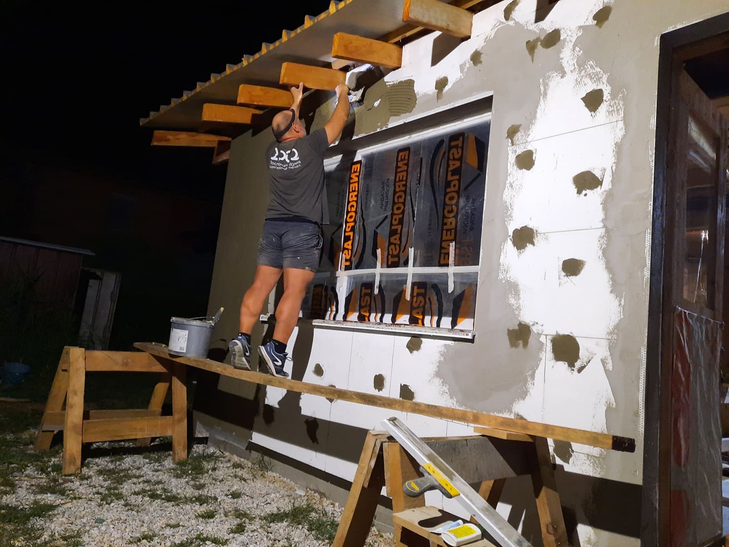

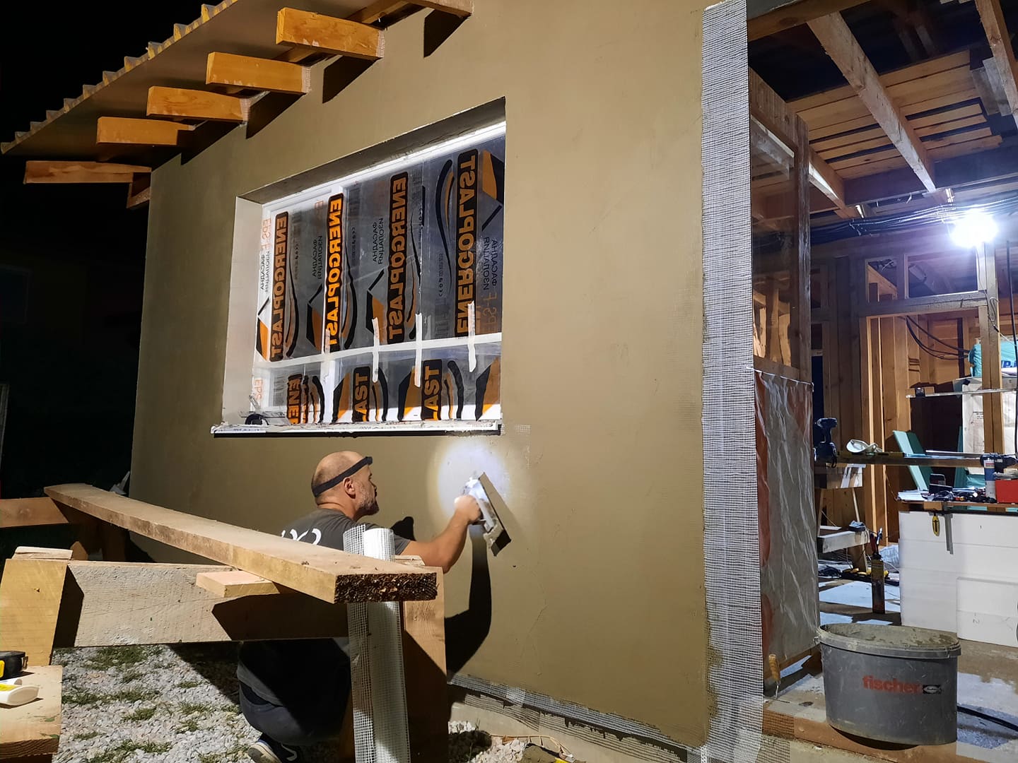

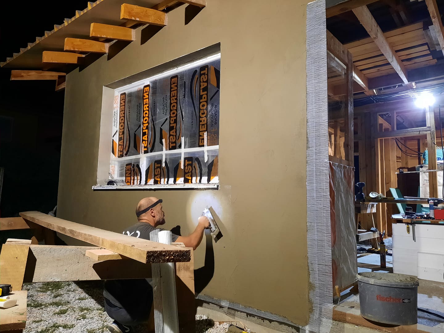

Ето и малко снимки как върви шпакловката.
Като приключа ще напиша какво научих и какво пробвах и какво разбрах от собствен опит за шпакловането, нали е форум - трябва да остане познанието, все ще има такива заванлии като мен дето си шпакловат сами къщите по никое време.

Еми не е идеално изобщо, цял ден на работа и после втора смяна до 12 на ибекта, ама така се налага. Искам да я шпакловам цялата преди да тръгнем на море другия понеделник, а и съботата и неделята са ми заети с втората работа. Май ще си пусна един ден отпуск да наваксам. Установих че 1 линеен метър от фасадата (1 мржа от горе до долу) като ми е подготвена основата го правя за трийсетина минути ако по-стегнато пипам, ама с бъркане и разни нещица, които ме бавят отива на час може би. Аз имам още 22 метра да шпакловам, значи ми трябва един цял ден 12 часа и три вечери по 4 часа, имам и да местя голямото скеле... може и да стане работата, трябва да стане. Много изгаря тоя стиропор на слънцето, а следващата седмица трябва единственото нещо, което изгаря да съм аз на плажа :D
