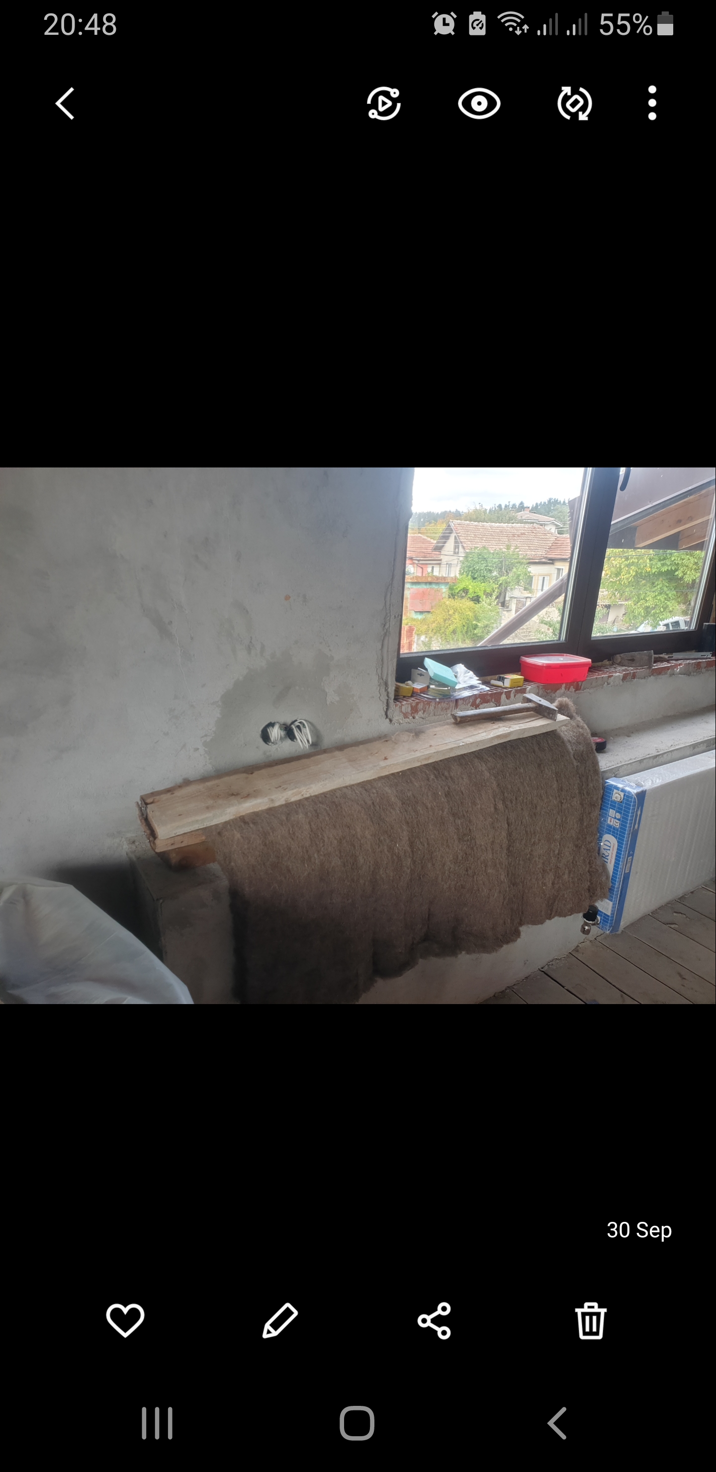

Да споделя на тези които им е интересна работата с вълната.Реже се трудно, пробвах 4 ножици уж за вълна от стари хора, най лесно ми бе с такава от соца с пластмасовите дръжки повечето са червени,производството им е град Габрово и пак пръстите ми са в пришки.Вълната само с такера е закрепването или с арматурна тел там където такера не кове, конопа,не е много издръжлив.Малко е неприятно за лицето постоянно хвърчат косми докато я закрепяш и очи, уста постоянно са пълни...Направи ми впечатление докато държах листа на гърба си, а с ръцете закрепях пред мен,за минути стопля цялото тяло като ел.одеало ,природата явно си го е измислила...
Направих си и две импровизирани стяги от к панти от стари врати,за да ми е по удобно рязането.
Ако някой има въпроси ще му отговоря.
Сега по въпроса със вентилацията,оставил съм я на повечето места леко да виси и като сложа паро изолация ще имам средно 20мм пролука между дъсчената обшивка и вълната.
Чудя се обаче да карам ли до билото изолацията както е на клипа или да я спирам с цел някакво проветрение над мен.Иска ми се да я вдигна до горе и да направя малък таван(горния етаж всичко ще е с ламперия) и върху таванчето също да наредя листове,какво мислите?
