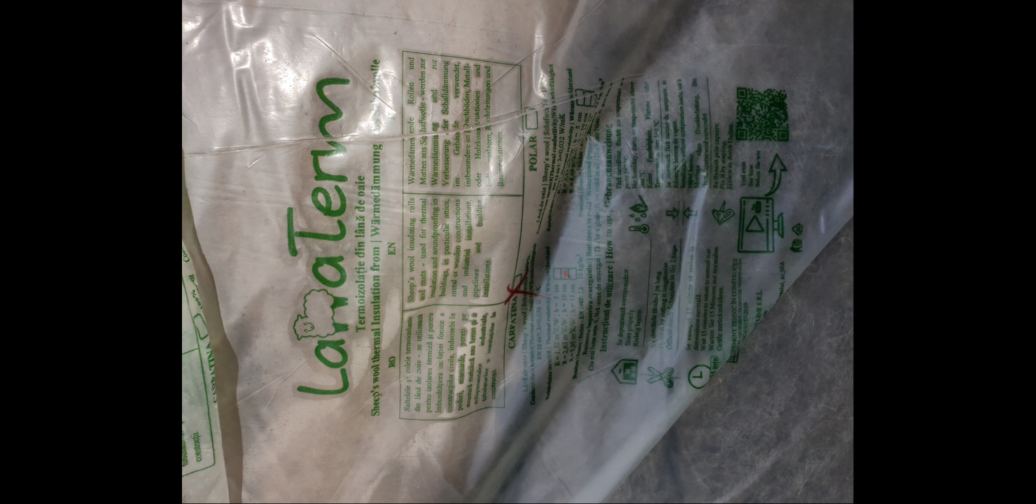

Здравейте,имам мансарден етаж които трябва да изолирам и реших да бъде с такъв вид,въпросът ми е тъй като вълната е на листове от по 10см и доста мека ,а гредите ми са 12.Да уплътнявам ли тези 2 см или да ги оставя отзад празни с цел ,когато мине пара или влага през изолацията да има място за проветрение и да се издигне към билото с вентилация?
Доколкото разбрах се прихваща само отстрани и не се натиска ,макар че така провисва,но да речем ламперия или гипсокартон ще я държи.

Тони1 - напреднал
Не е по темата с въпроса,но докато се включи някой със съвет.Това е фирмата Лана Терм,не мога да кача снимки от чувалите.Цена не помня,някъде около 25лв кв.м.

О, тази вълна изглежда много по-добра от онези, които четох преди. Цената е сладуреста

Отговарям по въпроса конкретно.Няма значение колко дебели са гредите.Слагате изолация с такава или по-малка дебелина.
Явно вълната е мека като меката минерална/стъклена вата,защото от последната има и по-пресована.Защипвате си ватата,слагате пароизалоционно фолио(найлон) и картон,ламперия или каквото и да е.Ние имаме още едни 5 см вата под профилите та ГК и затова пороизолационното фолио е върху тях.
Сами разбирате,че Еко продуктът ви леко се обезмисля,след като го запечатвате с найлон.
