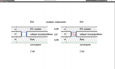

пристройка на стая, 2 от колоните са стоманени, между тях се зида с полистиролни блокчета, отвън се минава с цялостна EPS система, отвътре вата с предстенна от гипсокартон. Въпроса е: вътре в колоните ще има ли ефект ако ги напълня с вата? Колоните са кутии 80/80, от двете си страни ще са с затапени с планки.
за червената вата питам, не е пасивна къща, просто е с 20 см изолация.

Не е ли по-добре да ги запениш. Една дупка с дрелката и си ти.
kozl - майстор
И каква е файдата от запълването на колоните с вата или пяна :?
Запълни ги с бетон.

Бетона ще подобри устойчивостта на колоната.
Срещу конденз бетона помага.
Изолацията към вътрешното пространство е безсмислено да се изпълнява в затворен метален профил. Няма да подобри коефициента на топлопроводимост.
С пяна веднъж съм пробвал да запълня м-у стоманена каса и бетонова стена през 2 дупки по височина. Отгоре пяната не пада до долу, а отдолу пяната се степва и разхода нараства значително. Та с две думи - без успех.

да за подобряване на топлоизолацията, постановката която си представям е че при квадтатната колона външната и стена работи като топлообменник, същото е и с вътрешната и стена, и са свързани, вместо въздуха в колоната да дава топлообмен да го напълня с вата, ефективността може би ще е 5-10%, питам за вата, защото при заваряване няма да мръдне. От друга страна с топчета могат да се пълнят и вадят по всяко време :-D .
значи ще сложа в 1-та колона вата и зимата ще ви кажа как са температурите на повърхността на празната и пълната колона. ако има смисъл, ще напълня другата с топчета

Ще пълниш стоманена колона с термоизолационен материал :shock:
Въздуха и ватата са почити с еднакъв коефициент на топлопроводимост. Та какво подобрение очакваш :?
Освен това стоманата е към 1800 пъти по проводима от въздуха и ватата. И с квото и да я напълниш топлопроводимоста на метала ще го игнорира като изолатор. Получава се лесна топлопромодима връзка, която елементарно заобикаля изолатора - термо мост.
Металът е термо-мост в случая. То за това има алуминиев профил за дограма с прекъснат термомост иначе термоизолиране не се получава при профила и той кондензира па даже и замръзва вътре в помещението.
Та въздуха е термоизолатор, но все пак съобрази колоната да не работи като въздуховод. Трябва да е затапена, за да няма движещ се въздух.
А твоите измервания може и да те заблудят. Ако през колоната в студа изтича въздух отвътре навън тя ще е с по-висока Т от тази която е запълнена с вата (затапена) и е възпрепядствано движението на въздуха вътре в нея2.
Christo - майстор
Външната и вътрешната страна на квадратната тръба са свързани с напречните страни, които, бидейки от същия материал, ще правят топлообмена вън-вътре. Какво ще е вътре в тръбата няма значение. Тръбата ще е с почти еднаква температура по целия контур.
Lutchezar - майстор
Това да, но тръбата е изолирана спрямо външната и спрямо вътрешната стена, между 2 слоя изолация е. По-склонен съм да си мисля че температурата ѝ ще е близо до температурата на стената отляво и отдясно.
