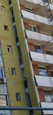

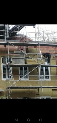

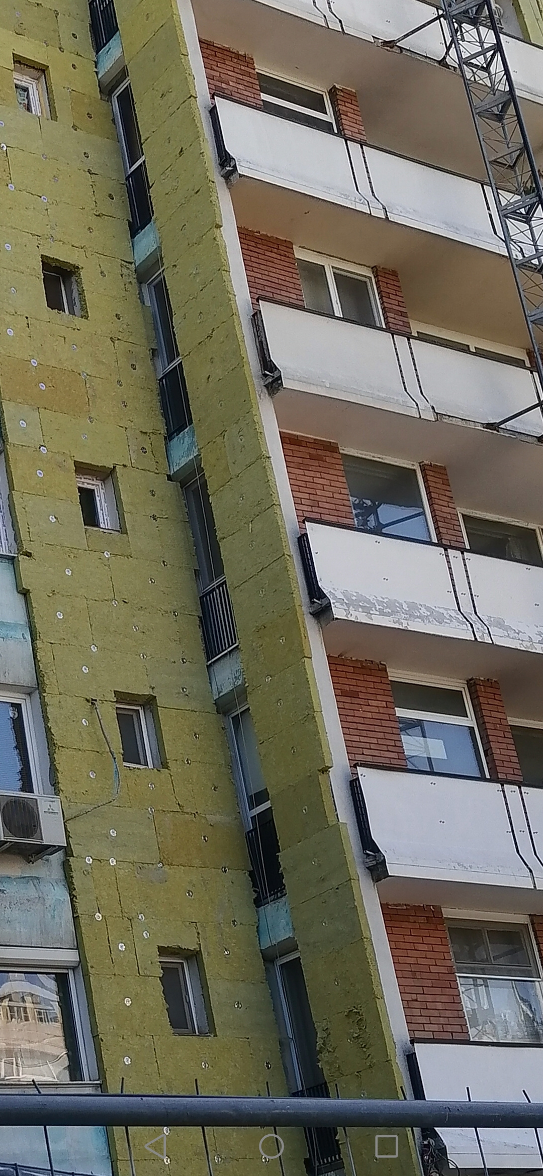

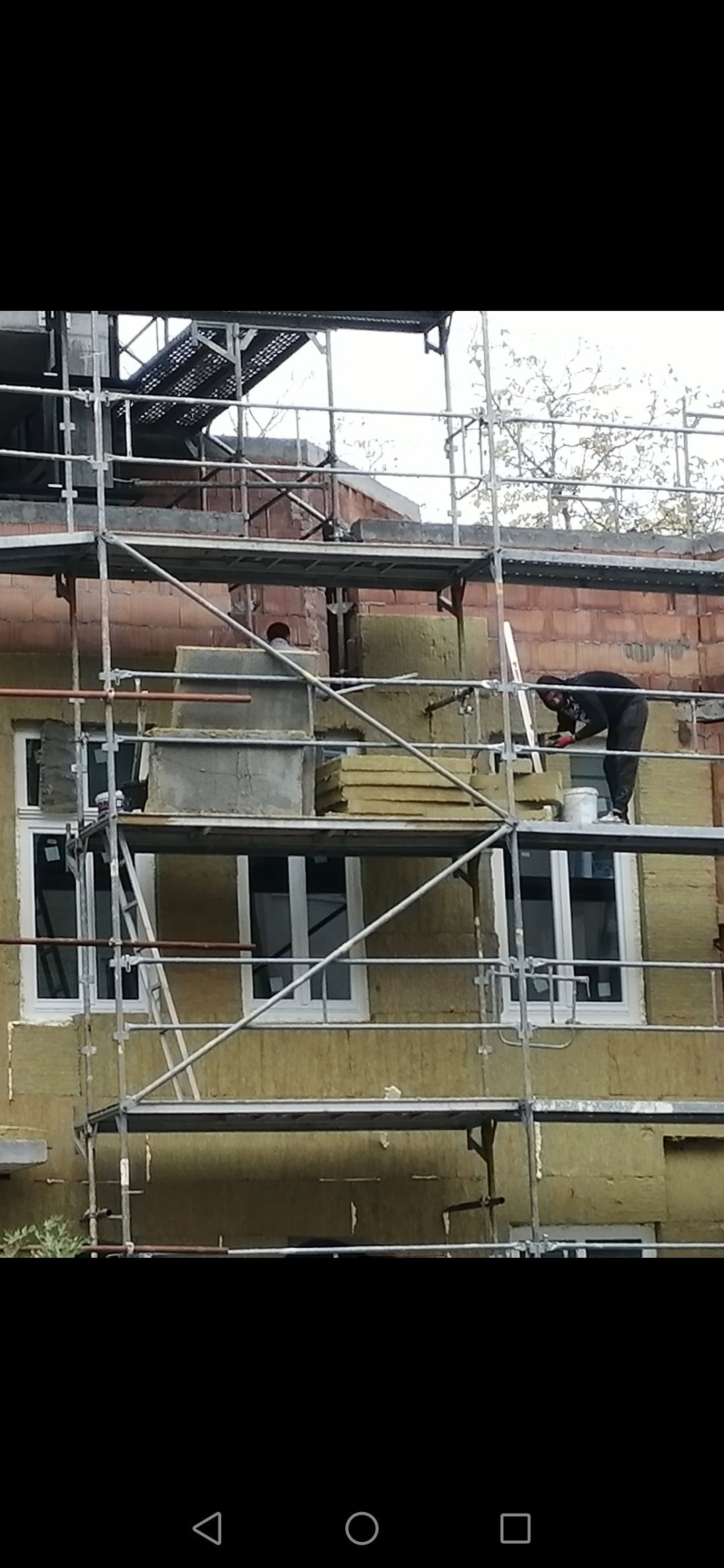

За да мажеш ти трябва вата като тази. И без никакъв картон. И малко трудно ще закача на тази стена. Но по 10 см от 2те страни.
