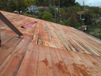

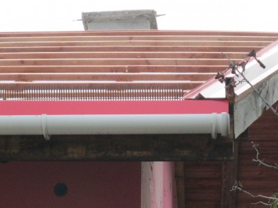

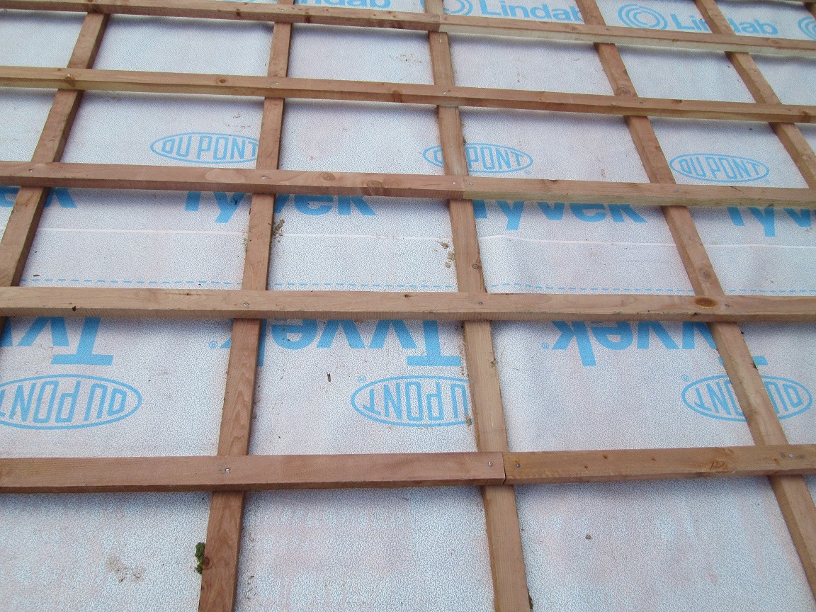

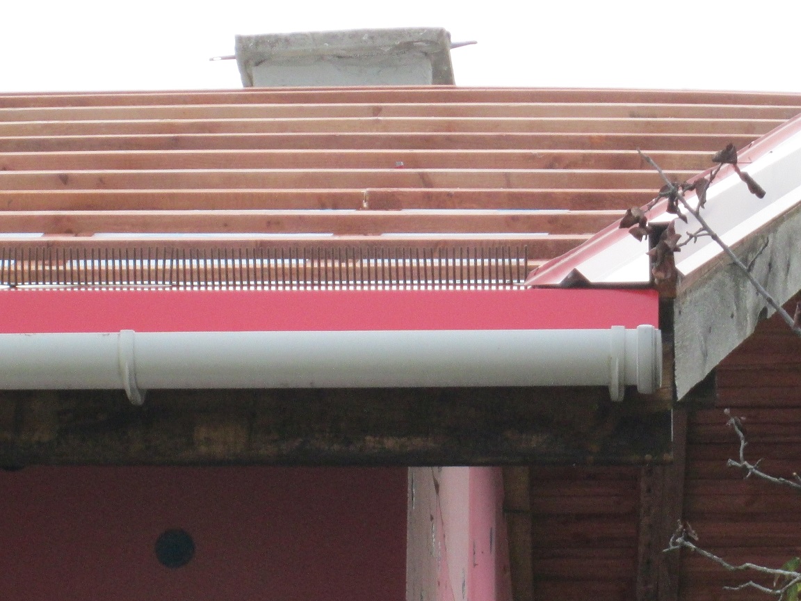

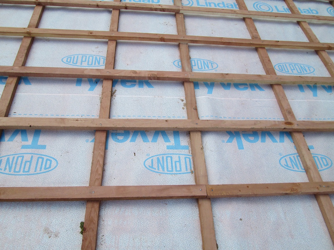

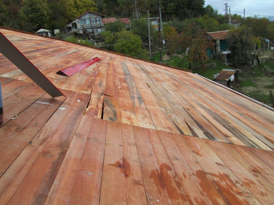

preslav - майстор
lakosste написа:
preslav написа:
Ако ламаринените керемиди се броят за ламаринен покрив мога да споделя как при мен са направени нещата - втора зима не съм видял конденз, поражения няма по ламарината, няма напичане на подпокривното пространство, няма фибран, вата и т.н. ТОПЛОизолации.
Естествено че се брои.Независимо как изглежда си е чиста тенекия.Ще съм благодарен да споделиш.
Дъсчена обшивка, паропропусклива мембрана, двойна летвена скара, тенеке. В долната и горната част са оставени вентилационни отвори по цялата дължина, а за да не се пъхат там птици и насекоми са поставени мрежи, които се продават навсякъде където се продават керемиди. Ако искаш и да топлоизолираш подпокривното можеш да си ковеш ватата под дъските и да я запечатваш с каквото ти харесва.

lakosste - специалист
preslav написа:
lakosste написа:
preslav написа:
При мен не става .Покрива е готов.Ламарината лежи върху железни ребра.Вариант за изолиране отдолу?
