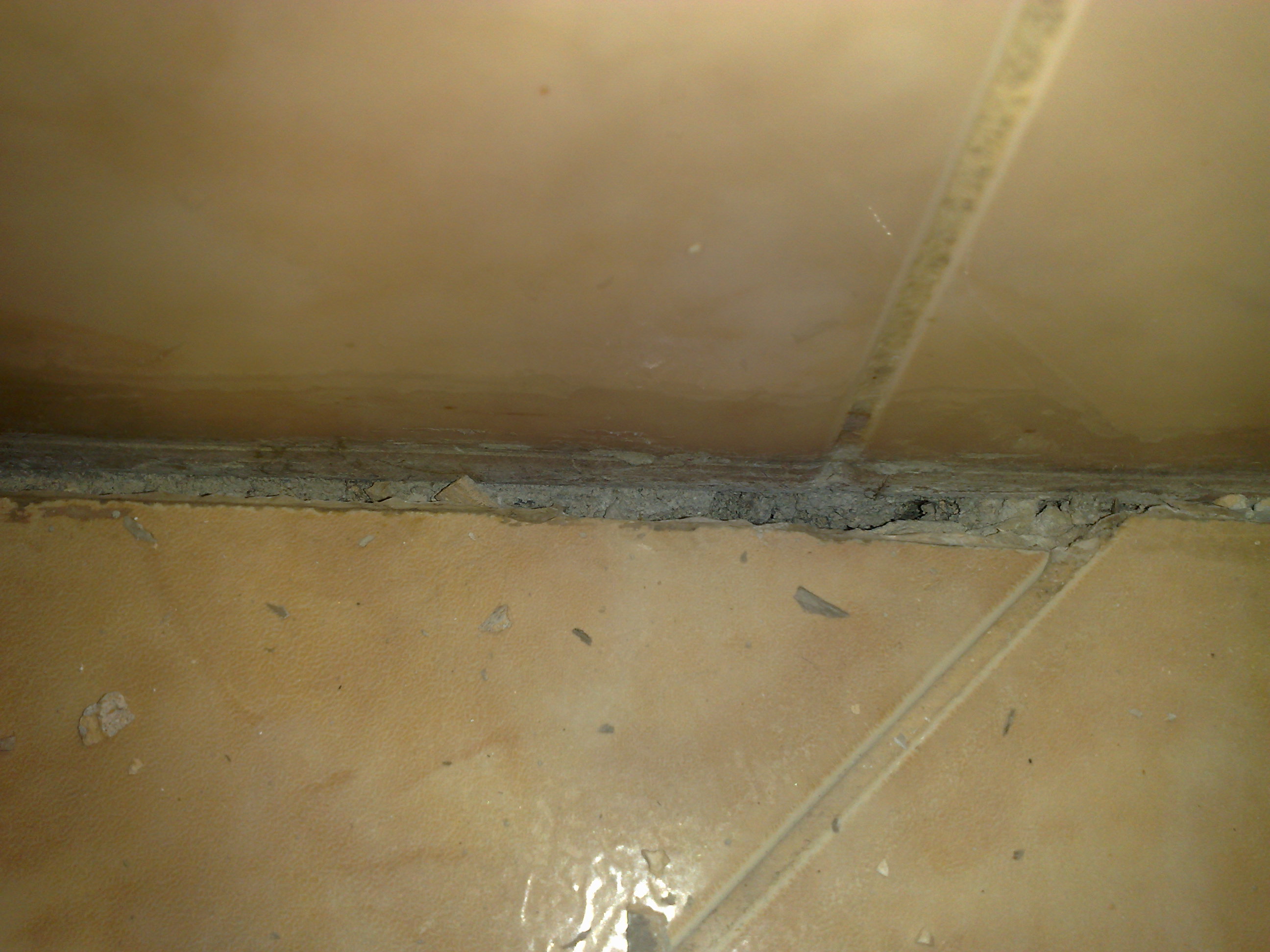

Здравейте , темите за пишман майстори са много, та ето и моят проблем.
Банята е на 4 години , ново строителство. За тези, които искат да си правят баните изцяло (като мен) от гипсокартон предполагам темата ще е много интересна.
Ето за какво става дума, стените на банята се "отлепят" от дъното и , на места отзява по 1 см. , което си е проблем. Отделно наклона на банята определено не е към сифона...но това е друга тема. Прилагам снимки за да стане по-ясно.
Конкретно моля за помощ как временно да отстраня проблема, на есен се каня да бутам цялата баня и наново. Какво да ползвам , каква хидроизолация , може и да не е много красиво , но да не пуска вода навън.
jekasus - майстор
Щом е временно, чистиш мизерията и запълваш с санитарен силикон(основата трябва да е суха).
me_against - специалист
Възможно е при теб да има и улягане на блока, щом е ново строителство. За съжаление нищо не може да се направи. Един познат се размина само с напукани стени ...
