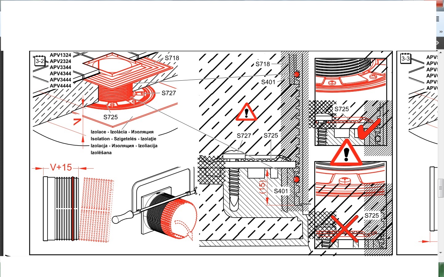

То хубаво да мажеш в банята, но сифона е много важен, по-точно какъв е, че да има смисъл от хидроизолация .
Понеже ми предстои ремонт на банята и ще се полага хидроизолация, какъв трябва да е сифона.Ако е възможно линк ,да го видя на снимка, за да знам какво да търся.Мерси предварително за отговора. :o

Линеен или квадратен?
Иначе и в двата случая Алкапласт имат добър откъм цената и впълна комплектация сифони.
https://formabania.bg/alcaplast-%D1%81% ... BC-apv3344
Сивия пласмасовия квадрат под решетката не се използва в баните, изход за канализация се режи, да остане ф50, не се лепи, а през муфирана тръба или дъги.
Този или подобен на Виега също става но трябва се прави фланец за връзка на хидроизолационнен маншет http://www.marisanbg.com/bg/hidrozol-se ... QtswUXyi1s към сифоните https://formabania.bg/alcaplast-cifon-f ... apv1321-bg
Виега имат фланец за техните сифони, по спомен цената е около 30 лв.
линеен на Алкапласт си има маншет в комплекта, както и крачета за по-лесен монтаж -
https://baniastil.com/%D0%BF%D0%BE%D0%B ... -8750.html

Намерих схема за монтаж.Ако разбирам правилно хидроизолацията влиза между пластмасовата част и металната която се лови с винтове.
