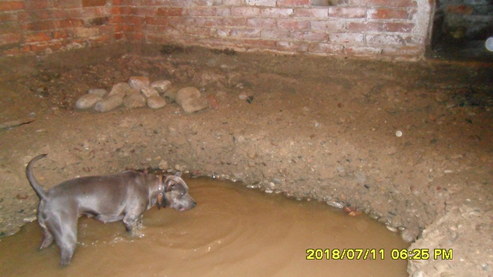

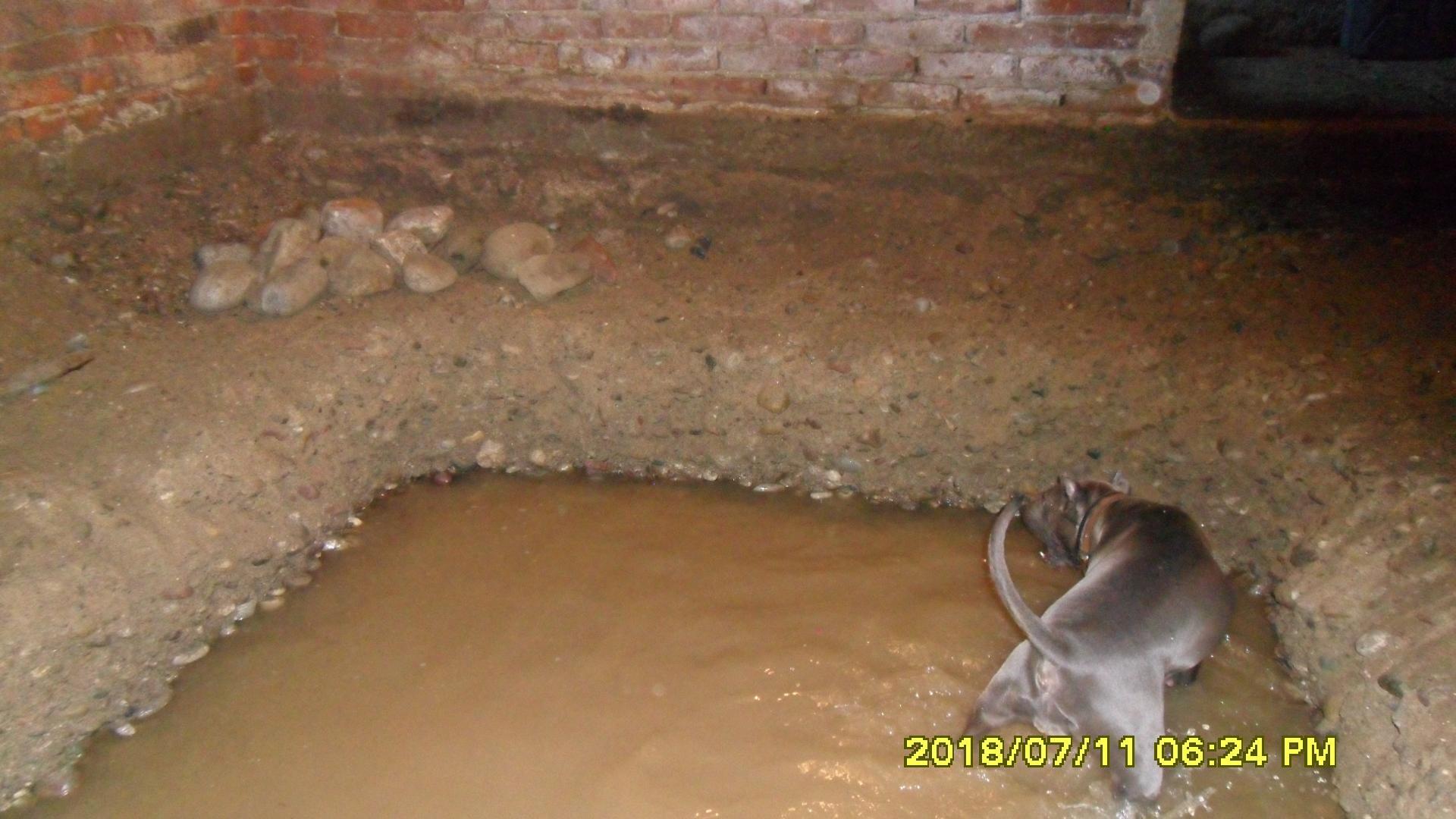

шоп - майстор
При мен "бидона" върши чудо работа.

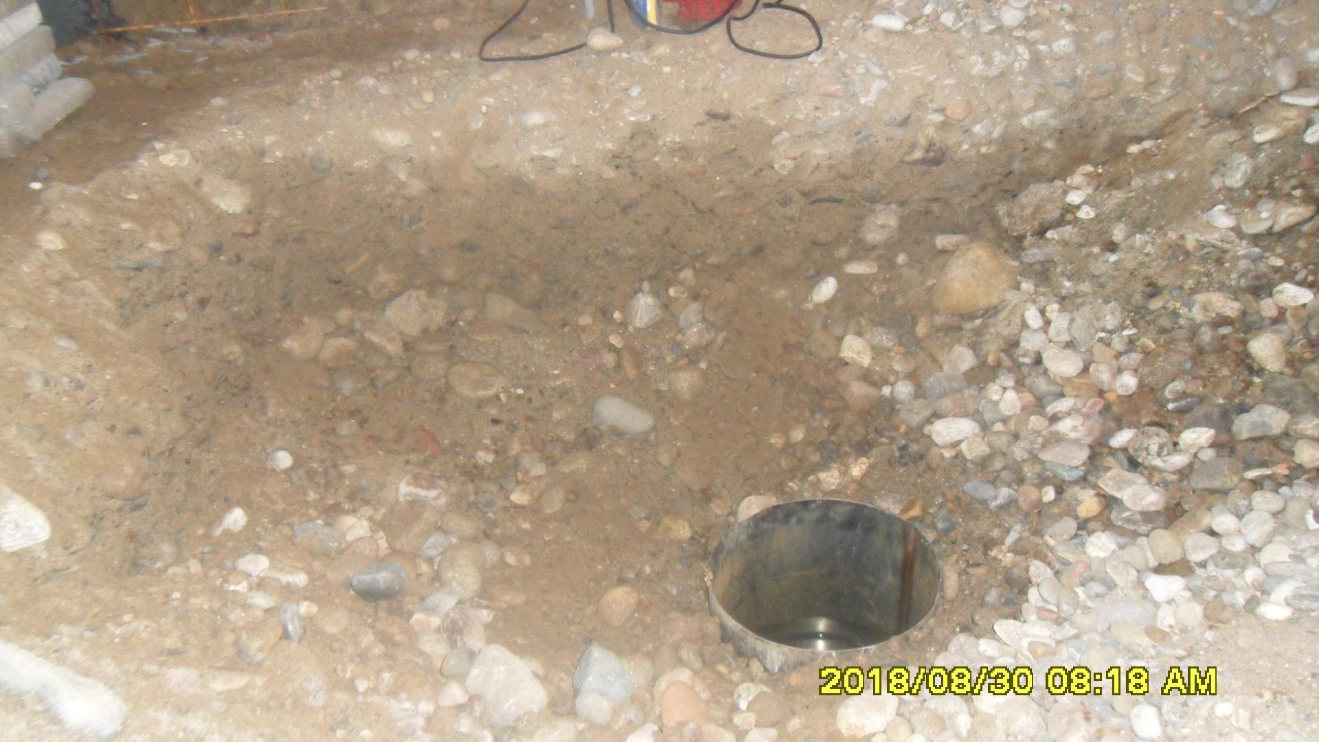

Е, не е бидон ами 120литров неръждаем бойлер на който му отрязах дъната и с флекс и тънък диск му нарязах прорези в долната 1/3 на водосъдържателя.
Можете да видите резултата от снимките от 11.07. 2018 преди да монтирам бойлера и днес:-)))))

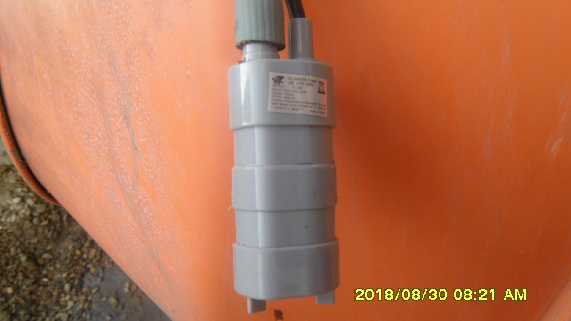

Помпичаката е една смешна китайска 12волта, 15 вата и напор 5 метра. Маркуча 1/2''
Мислех да правя автоматика, но вече над месец кара с реле за време. Помпата се включва за 15 мин в 23.00 часа и за 15 мин в 05.00часа.
Нивото падна с над 1,2 до 1,5 м и се стабилизира на нивото на подпочвената вода ( кота -3метра)
Работа за няколко часа, а резултата е изумителен. Основите просъхнаха и мазето е сухо.
П.П. Монтирал съм неръждаем бойлер, защото много скоро този дренажен резервоар че става сондаж за термопомпа.
