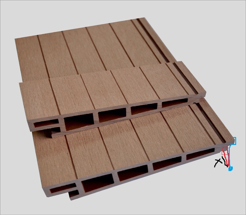

@preslav, благодаря за идеята но си мисля че предложението с профил ми допада повече. Ако се избегне каквото и да било измазване това ще улесни значително нещата, защото няма да има нужда от скеле или алпинист а ще може да се монтира директно от терасата. В тази връзка се чудя дали такъв профил би свършил работа и би ли отвеждал водата без да подлизва?

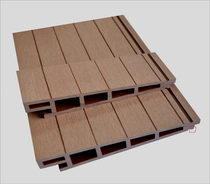

Има нещо загатнато като водооткап на този профил, но ми се вижда твърде малко - идеята на водооткапа е образуваите се капки да не могат да се върнат нагоре и по долната страна на профила пак да ти подлизне.
Повторно измазване така или иначе ще имаш, старото трябва да се свали, а новото може да се нанесе от страната на терасата - има малко весене, но надали е проблем за опитен майстор.
На снимката съм отбелязал с другата си лява ръка къде капката би трябвало да капне, а не да се върне по долната повърхност - малко ми се струва клюнчето на папагала.
Предполагам това е някаква подпрозоречна дъска, но там не се очаква да има интензивен дъжд върху цялата площ на терасата.
Моята идея е профила да се сложи на обратно, тоест с тънката страна откъм плочките а дебелата на която има и по сериозен ръб отдолу да служи като водооткап #-o
Виждам, че не ме разбираш или по-точно не разбираш как трябва да изглежда един водооткап - с червено е водооткапа, със синьо как тече водата, а с черно къде не може и не трябва да се връща. На другата страна на профила нямаш тези неща - нали?

Не знам от какво е този профил но избягвай всякакви пластмаси по фасадите ако ще и да ги дават че са устойчиви на слънцето. Принципно този профил си е направен за водооткап и става но до колкото се може избягвай такива натруфени и начупени профили с прави линии. До колкото виждам парапета е с овални форми и е изключително ажурен. Та само една ивичка малко по широка от челото така че горния край да се крие от наддадените плочки и от долу максимум сантим за да може да се откапва. Не трябва да се прави борд от горе защото ще става всеки път като езеро. Водата трябва да може свободно да се оттича.
Бележих и дупчиш за дюбелите после пускаш само една ивица полиуретан по горния край натискаш да залепни и уплътни така че да не може да влиза вода. От долната страна и да се получи някаква фуга не е фатално и няма нужда да го пълниш с нещо. Но не пречи да се направи въпреки че според мен е по добре да няма защото ако от горе някъде изтърве водата ще се събира вътре като в резервоар и става лошо. Челото за мен трябва да е колкото се може по нежно и незабележимо. На онази снимка и изглежда страшно натруфено.
