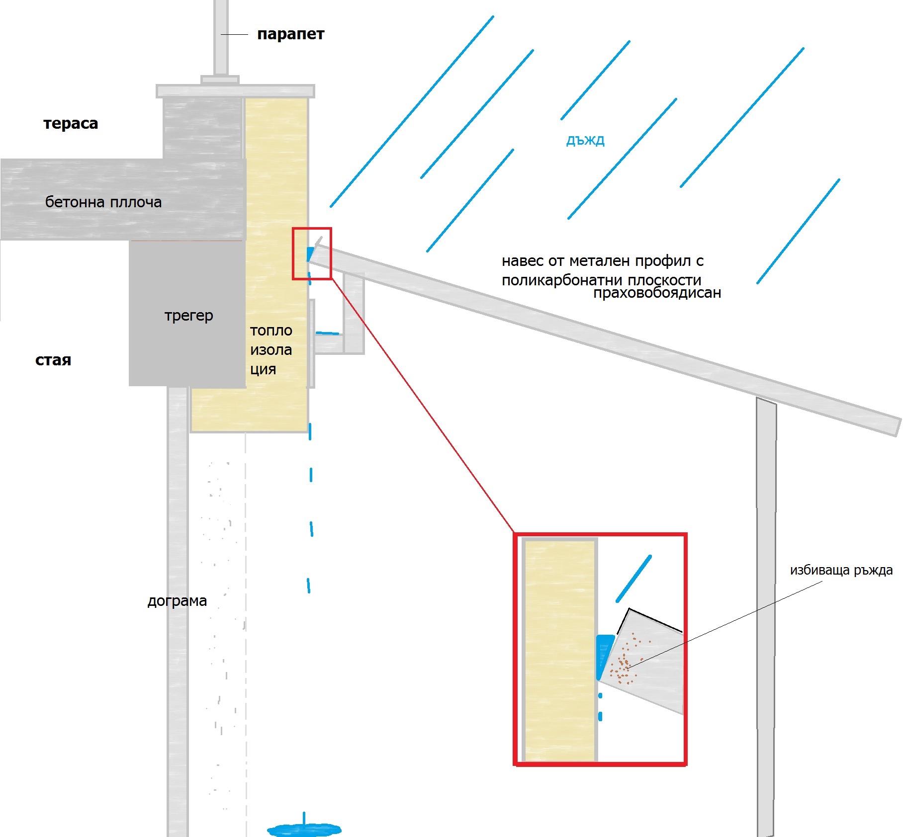

Бихте ли ми дали съвет/препоръка за подходящ материал/продукт за запълване на пространството от снимката?
Предварително благодаря.
Благодаря за отговора, но ново дупчене в изолацията и трегера ме притеснява.
Нещо подобно дали няма да свърши работа?
https://praktis.bg/bitumen-uplatnitel-c ... s27-cheren
nikolov333 - майстор
Ще свърши, но временно, след време пак ще почне да таи.. По-добре е с ламарината да се залепи.. Другия вариант е с битумна лента вместо ламарината, но там лепенето е с нагряване на лентата и не знам колко ще хване.
Andri01 - майстор
Има една лента/ различни размери/ "Хидрозол" - битумна самозалепваща лента, ламинирана с оцветено алуминиево фолио. Работна температура: -10 до +80гр. Използва се за лепене по покривите-керемиди,основи на комини. Тя е с лепилен слой,залепва направо,върху почистена от прах повърхност ,без нагряване. Аз ползвам кафява,но май имаше тъмно зелена на цвят. Държи много добре,само трябва хубаво да се изкара въздуха при поставяне.
Руди - майстор

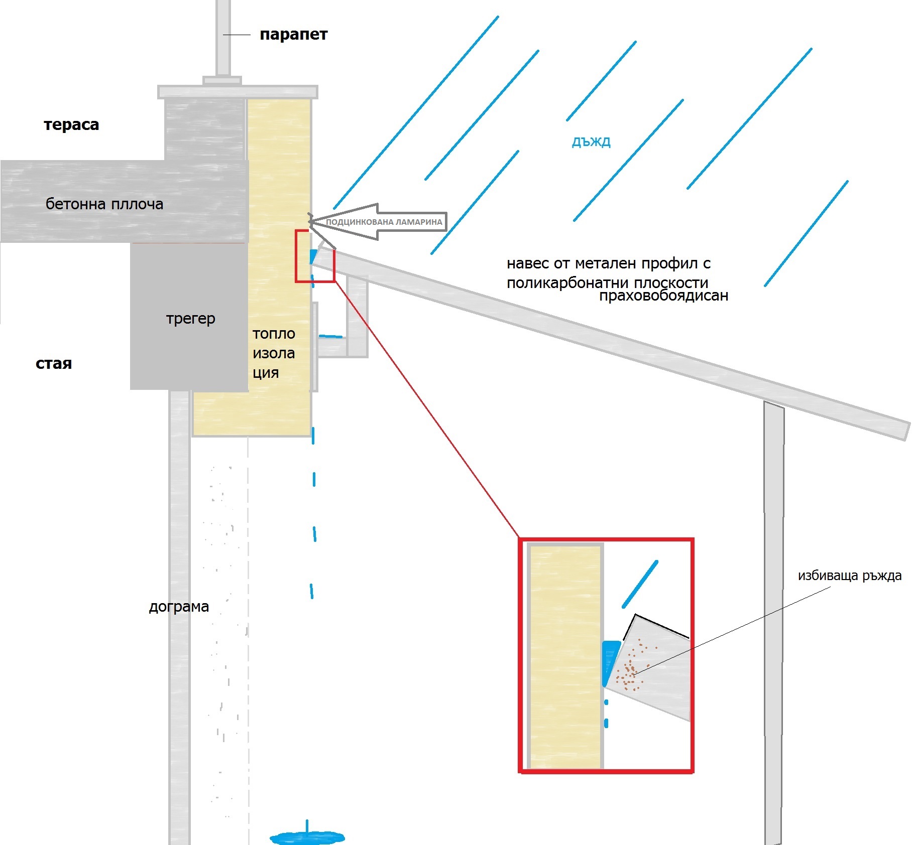

Аз съм за варианта на nikolov333 с пола от ламарина,
с леко врязване (10 мм) в мазилката, само това е трайно решение.
Запълването със силикони е временно.
За да се лепи нещо по мазилката, ще трябва да се изглади с
шпакловане, да се грундира и после да се лепи някаква лента
било топло или студено. Грунда се избира според лентата.
preslav - майстор
И аз си мисля, че най добре е с пола от поцинкована ламарина, прахово боядисана в желан цвят. Връзката между ламарината и вертикалната стена трябва да се осигури с полиуретаново лепило "салам" и дюбелиране. Като компромис бих запълнил голямата междина с полиуретанова пяна, а след изрязване на излишното бих финиширал с полиуретаново лепило или хидро-изолация, която не гние от слънцето - варненската фирма "Лорка" предлагат такава, русенската фирма "Вълков" предлагат друга, но и двете са на водна основа, нанасят се с четка и не се изискват специални умения.
miliad - майстор
Това http://www.tytan.bg/p/bg/produkti/rs-tape/ + това отгоре http://metaltreid.com/bg/p/Pola-za-pokr ... 2-m-005-mm или нещо подобно.
Лентата хидроизолира, ламарината ще пази лентата от прегаряне и механично наряняване, и същевременно пази стената от пръски от навеса.
И ще трябва и нещо от долната страна на поликарбоната да скрие нелицеприятния ансамбъл.
