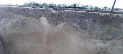

Предстои ми хидро и топлоизолация на плосък покрив около 100кв.м.Покрива е с външно водоотвеждане в двата края на покрива, но не с барбакани през бордовете а с дупки през плочата която в тази част се явава стреха.
По проект е неизползваем със заложена хидроизолация с битум, но смятам да я заменя или с течна гума или с пвц, почти на 100% съм за течната гума понеже мога сам да я сложа и да е използваем.

- Пароизолация в/у плочата няма да върши никаква работа. Поставя се откъм топлата страна, към помещенията под плочата, евентуално преди някаква вътрешна топлоизолация.
- Ако има стрехи, а в/у тях са бордовете, изолирането им е безсмислено. По-добре да изолирате стрехите отдолу до зида/трегера. Като цяло съм виждал или със стрехи, или с фронтони/бордове.
- Замазката 2% минимум. Може да се играе с дебелината на изолацията за наклона. При покрив 10х10м 5% ще даде 25см разлика, което вече не е много плосък покрив... или?
- Изолацията се фиксира за плочата с пяна.
- Воронките са обект на проектирането, но като цяло ще усложните ситуацията с наклоните: искате да работят като барбакани по периферията, но на 360@. Иначе казано, в зоната на стрехата трябва да има обратен наклон. Виждал съм стрехите да ги отводняват с безшевен олук по цялата периферия, а фронтоните - с барбакани.
- За отдушник нищо не мога да кажа. ХПС като цяло е със затворена структура - Хидро, замазка и ХПС, ако са правилно проектирани и изпълнени може и да няма мужда от отдушник.
