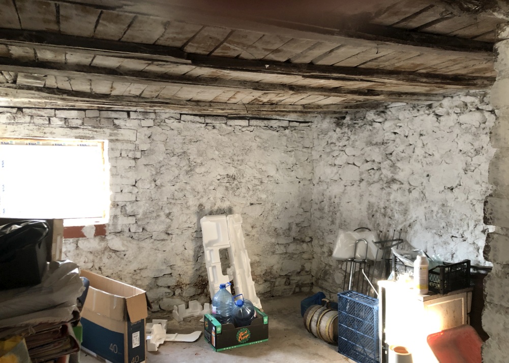

Здравейте, това е снимка на мазе на къща, вкопано е до средата или малко повече. Подът е някакъв тънък, ронлив цимент или подобна смес - не знам дали е нарочно такъв или е износен. Стените са основно камъни, отвън с циментово-варова мазилка. Подът по принцип се овлажнява, потъмнява при дъждове, но без локви. След това изсъхва. Отгоре има етаж, на греди, леко провиснали. Предназначението е за мазе, тоест не трябва да се запарва, трябва да е хладно, не много сухо.
Въпросите ми са дали е полезно да се измажат стените и да се налее по-стабилен под, притеснителна ли е влагата за конструкцията? Дали е добра идея да подпра гредите с телескопични подпори и дали те няма да потъват? Също ще се радвам на други идеи как да се запази като селскостопанско мазе (с приоритет съхранение на плодове).
Остави го така, да си диша. Имахме такова, с малко прозорче, лятно време отворено.... Всичко бе наред, докато не изляха бетон на пода.
За провисването на гредите - няма дебела централна греда, тя поема и изравнява тежестта. Та, ако има възможноср във височина, може да прибавиш централна греда, подпряна на 2-3 колони (или хюнебеци)

Мокренето на пода според мен става през каменните зидове.
Имаме мазе 90% в земята. Суха каменна зидария. Подът е циментиран. Лятото като поливам градината пред него (обикновено я "заливам"), подът се покрива яко с кал (има отводнителна канализация). В моя случай, нито ми пречи, нито имам възможност да хидроизолирам. При теб мисля, че трябва да направиш хидроизолация на камъка отвън. Т.е. да изкопаеш траншея покрай стената и на дъното й да направиш дренаж със съответното отвеждане. Има такива теми тук (и не само). Ако мислиш, че е важно за теб и ти се занимава ...
Провисването на гредореда не ми се вижда да е значително. Как е отгоре?

Влагата няма начин да се избегне при такива сутерени,
освен с тежки мероприятия, свързани с копане отвън.
Вероятно тези камъни са зидани с кал (глина), която с
времето губи свойствата си и се рони заедно с малките
камъчета, които запълват дупките между неправилните
по-големи блокове. Ако се цели заздравяване, такива
каверни (дупки) може да се продухат, почистят и запълнят
с цименто-пясъчен разтвор, поне в зоната под земята.
Дървените греди се виждат само отдолу заедно с кушаците,
които носят дъските на тавана. Не е ясно колко са високи,
нито какво е състоянието им, преди да се даде някаква
"рецепта" за ремонт, ако се налага.

При мен, мазата също е вкопана в земята на около 80%. Основите са камък /т.нар. темел/.
Мазата е около 16 кв2. В четирите ъгъла има стоманобетонни колони и на тях е плоча, за стаята над мазата. Прозорчето е около 80 см дължина на 50 височина.
Стените на мазата са съвсем грубо напръскани с цимент+пясък+вар, колкото мноооого леко да покрие камъните /на места се виждат/.
Идеята ми е, да изравня стените, колкото да има приличен вид. Пода е с много тънък слой цимент. За него мисля да излея здрава основа. До стената отвън на мазата, това лято наредих стари /но здрави/ тротоарни плочи, като....първо трамбовах камъни +лека циментова замазка. После основен слой цимент+пясък+арматура. Накрая плочите, пак залепени с цимент+пясък. Широчината от къщата до края на плочите е около 2 метра.
Питането ми е: ако реша да изравня стените в оясък+вар+цимент, а пода да е стабилен, стоманобетон, ще се появи ли влага в мазата?!??
Сега е суха. Дървата ми са там и нямам ядове.
П.п. На лято, мисля да направя външна изолация на къщата.
Височината на мазата е около 2.20м. и на тавана на мазата, мисля също да сложа изолация /стиропор най-вероятно/, за да не "тегли" от пода на стаята над мазата.
Предварително благодаря!

Аз, бих оставил мазето, както си е. Красотата му е, точно в "неприличния" вид...
Досега си нямал влага, след интервенцията, ще имаш :) Ама пък ще е прилична влага :)

Вароциментовата мазилка е дищаща. Няма да наруши микроклимата. Под стоманобетонновия под може да сложиш един слой дебел найлон.
Аз поне така направих.
тавана на мазето го изолирах със 7.5см мултипор. Топлоизолира, диша и не гори.
