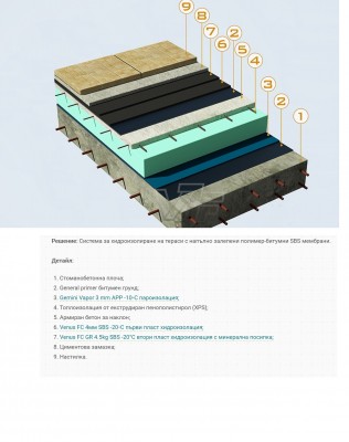

Здравейте,има теми хиляда нека с моята станат 1001. :)
Имам една нова напълно открита тераса(20кв.м) и прилича на басейн ама хубав с 50 см бетонен борд от 5те страни а от шестата с тухла .Оня ден на големия дъжд понеже още нищо не е направено имаше 3Осм. вода която няма къде да бяга и взе да минава през тухлите и да отива в покрива .Както и да..... пробих и две дупки на плочата и се изтече.
Идеята ми е да е защитя и да е направя не двойна а тройна защита.
Виках някви фирми всяка различно казва.То при мен няма фирма да е влязла за нещо и да не се е усрала.
Обаче тука ме е страх щото отдолу основно жилищно обитаемо а терасата ще се ползва за чадъри ,шезлонзи т.е. плочки ще сложа.
Има една схема която видях в нета и едната фирма долу горе каза същото.
Въпроса ми е към хора патили или занимаващи се с това да кажат какво може да се добави още или кое е най надеждно.
https://vjfisosystems.com/bg/%D1%80%D0% ... D0%B0.html

Точка №5 и №8 ги обединяваш в една точка и застават като изпълнение на мястото на т.№5. Правиш хидроизолацията и лепиш с мразоустойчиво лепило, мразоустойчив гранитогрес на мин 3 мм. фуга. Фугираш с флексова фуга (ето като за начало и ориентация)
http://www.mapei.com/public/BG/linedocu ... nts_BG.pdf
Избери точния барбакан, за да може да поема и пороен дъжд, виж примери
https://www.google.com/search?q=%D0%B1% ... irefox-b-d
Обърни внимание на вътрешните ъгли с поставяне на хидроизолационна лента и направи первазите поне 15-20 см. заради снеговете
Може и да помислиш за някакво подово отопление, слабо , колкото да топи снега и леда.

Идеята за подово много ми хареса,мерси!Тъкмо се чудех за снега.
Армирания бетон с каква дебелина да бъде ?
Замазката също колко дебела?
Тази пароизолация на снимката с горелка ли се слага ?
Фирма предложи циментова хидроизолация върху фибрана с ленти по ъглите и отгоре плочките.

Не си схванал мисля обяснението. След XPS-a правиш армирана замазка 6-7 см., мин. 5см. в която вграждаш подовото отопление, което да грее не повече от 20-25 градуса заради линейните разширения на матерялите и барбакана, където с/у замръзване сгъстяваш подовото. Няма бетон и после замазка. Замазката я хидроизолираш на мин. 2 ръце с хидроизолационна лента в ъглите. целия пакет се обхваща с хидроизолацията, защото както е дадено по схемата ти ако пропусне вода под настилката , то тя ще намокри замазката, ще замръзне и всичко ще се надуе при ниски температури. Последното изречение от поста ти не съм го чул :shock: Преди полагането на крайната настилка може да направиш водни проби да се увериш в изпълнението. Извади ако има дървените клинове изпод вратите на терасата, те са голям бич. Като хидроизолация ти препоръчвам https://www.gaudi-ds.com/dvukomponentna ... 7IQAvD_BwE, като при нанасяне на първа ръка е добре да вградиш и стъклофибърна мрежа. Прави терасата отговорно щом от долу е жилищна част :wink:
Пароизолацията - ДА с нагряване, кръстосано два слоя.

Дойде ред на барбаканите.Какъв размер да бъдат за 17кв.м. отводняване( 2бр).?Кои са по добри за монтаж и обработка, кръгли или правоъгълни?
naster - майстор
Като задачите в 4-ти клас: Един басейн се пълни от 3 тръби и се източва от 2... валежи за м2 максимални, за да пресметнете необходимите сечения/дебити. Но нека броя барбакани е функция на валежите и площта, а не обратното, ако е възможно.
valentino76bs - майстор
2 дават ......по проект.Казаха ми 1кв.см. отводняване на 1кв.м площ ,дедазнам дали е верно?
chapara - майстор
