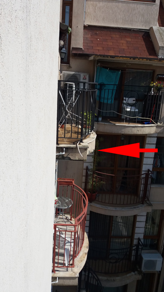

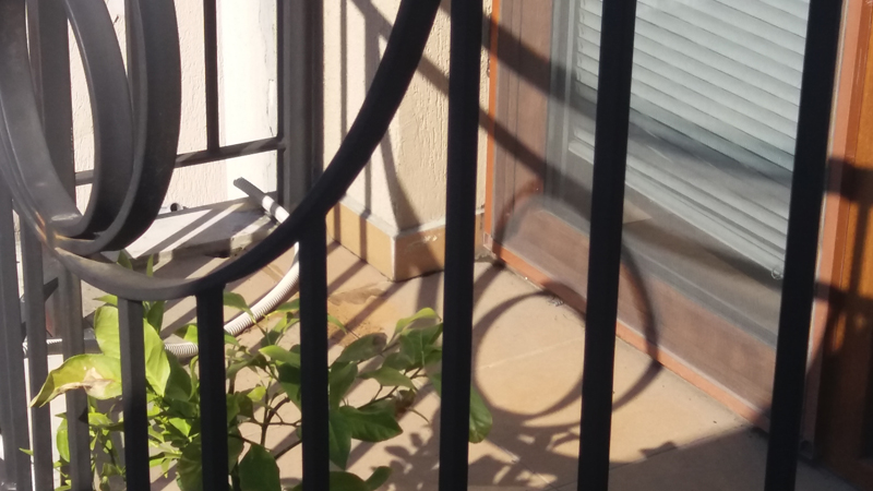

От съседната сграда направих снимка към проблемната тераса за да съм сигурен, че задържа вода - Terasa-1. Вижда се как всичко се разпада по тази плоча. Помолих касиера ни за съдействие и явно след проведен разговор си почистиха сифона и уж обещаха и другите проблеми да оправят. За късмет имахме цяла седмица с дъждове всеки ден и сега след като терасата не задържа вода, нямам нови петна по стената, в този си вид. От терасата на друг съсед на същия етаж успях да огледам проблемната тераса. На снимката Terasa-2 се вижда като натрупване на мръсотия, но реално добре видях, че между пода и плочките, налепени като цокъл, фугата я няма, стои празно. Този участък съвпада със зеления ъгъл при мен отдолу, съответно с мократа стена. Вероятно и част от фугите на плочките са износени и те пропускат вода, която е в по-голямо количество, когато сифона е запушен, а съм сигурен, че много скоро това ще стане отново.

Най вероятно проблема е м-у плочките и дограмата. Като се запуши сифона и навири терасата си тече през фугата на дограмата.
Би трябвало:
На последната тераса по височина, над която няма покрив сифона трябва да е по-голям и сериозен.
Под настилката обезателно хидроизолация, добре свързана с профилите на дограмата и обърната по цоклите. То за тва по дбре е под дограмата да има стъпало, а не профила да е в нивото на настилката.
Дренажните отвори в профила на дограмата трябва да се виждат и да изливат над настилката (плочките).
Тва дапсепразчита на плочкитепкатопхидроизолация е мизерна икономия.
Аз преди години запълвах фугата на дограмата си с някакъв английски силикон точно за такава цел, миришещ на ацетон. След това обаче изчезна от пазара, че беше скъп. Повече от 15 г не се е разпаднал. Беше прозрачен, сега е тъмно сив, налепен с прах.
В момента не знам по-добро от полиуретанов уплътнител. Две години ще изкара. И понеже съм попадал и на Сика менте, ми не немам идея каква марка да предложа.
