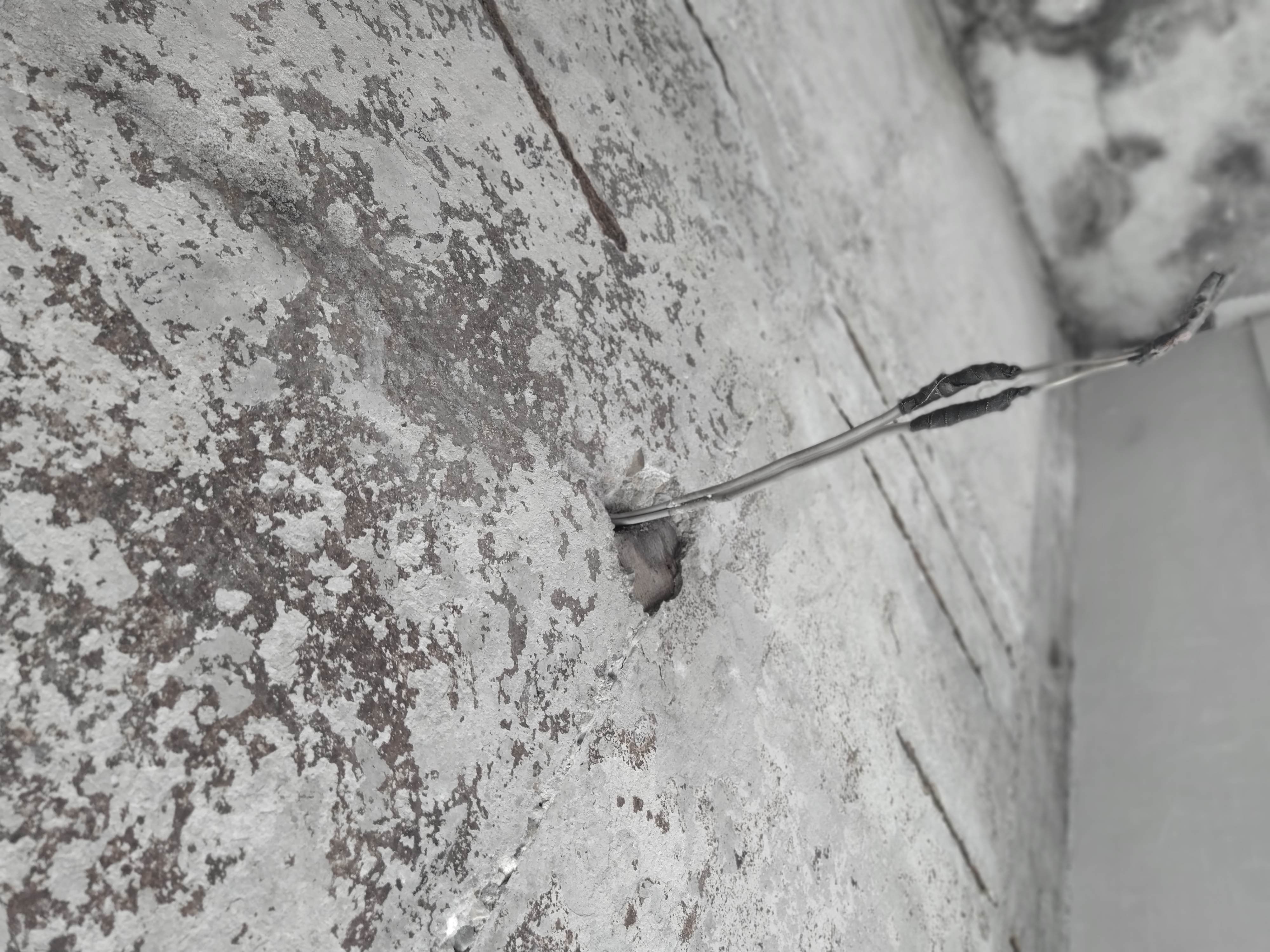

Привет. Правихме ремонт на покрив на усвоена тераса преди половина година. Ремонтът включваше придаване на наклон чрез летвички. И два слоя воалит. Плюс не особено кадърен улук върху дървена основа. При първия дъжд протече, затова и допълнително сложихме метална обшивка с изолационна лента(сн.1).Но днес в големия дъжд започна да тече на две места. Първоначално от фуги в основата на свързване на покрива със сградата. Премина към средата, където някога е била поставена крушка и явно също има цепнатина, по която да протече влагата(сн.2). Интересното е, че това беше за кратко с единият сериозен порив на дъжда и след това спря. Дори и влага не остана. Продължи да сълзи по стената, точно там, където трябва да е обшивката. Още по-притеснително е, че под металната козирката, която са сложили предишните собственици (сн.3.4)е мокро и направо тече. При условие, че тя е покрита от изолацията и улука. Всъщност, подобни проблеми имахме и преди да сложим металната обшивка. Доколкото разбирам отнякъде влиза вода под изолацията и тя се разхожда из целия покрив.
Самата изолация отгоре не изглежда компромеририрана, но явно от някъде влиза вода.
Имате ли идея къде може да е проблемът и как да го установим. Вече не знам какво повече да се направи :shock: :?

Благодаря за включването. Описанието е куцо, защото и аз съм куц по темата. А и физически не съм присъствал при извършването на дейността.
Да стоманобетонова конструкция. Върху нея нямаше изолация, като започнахме да я правим.Доколкото знам първо са сложени летвите под наклон. Те върху какво са сложени нямам идея. Предполагам върху бетона.Върху тях един слой изолация и върху него друг. Улукът е закрепен точно със скоби. Върху челна дъска покрита с изолация. Всичко ламаринено, което се вижда е поставяно преди години. Не от нас.И тъкмо от него капе. А мазилката под него е мокра.
Как би могло да стигне до него толкова вода, щом над него е дъската покрита с воалит :|
И аз си мисля дали не влиза вода от някъде другаде. Но как може да се установи това. При положение, че такива течове са рядкост.

Снимките не са номерирани, как се разбира коя снимка е 1, 2, 3 или 4?
На тази снимка какво е снимано?
Червеното да не би да е воалит с посипка?
Ако приемем, че това е хидроизолацията от вашия ремонт зад червеното (над синьо-червената линия) прилича на стоманобетонова стена, вероятно на таванското помещение. А какво е това отстрани дето прилича на нацепено ПДЧ?
Па и зад него кво е тва дето свършва снимката :?

Така като гледам и от ляво, "нацепеното ПДЧ", си е стената на таванското.
При такива течове е изключително трудно да се установи точното място/места.
Започнете с фугата в ъгъла. Минете по обшивните ламарини по края на покрива и после се огледайте за някоя дупка в хидроизолацията на покрива. Като я търсете не само на 1 м. от края. ;-)

Благодаря. Имам по-добра снимка на целия покрив. Но явно е твърде голяма и сайта не я приема.
На снимката е точно воалит с посипка. Нацепеното е таванско помещение. Като над него има мансардна тераса. Наоколо е ламаринента обшивка с изолационна лента над нея.

От снимките не се разбира воалита колко см е обърнат по стените ако изобщо е лепен към стените. Ако не е продължен воалита от покривната плоскост към вертикалните стени, много вероятно е от там да става теча към стоманобетоновата плоча и по нея да се разпределя през пукнатините и м-у новата челна дъска и предишно съществуващите ламарини.

Добър вечер. Какво точно се има предвид под това да се гледа по обшивката? Какво да се търси? Чудя се дали е възможно да се разбере с термография?
По обшивката се гледа за дупки и дали не хлопа някъде. Термографията нищо няма да покаже.
