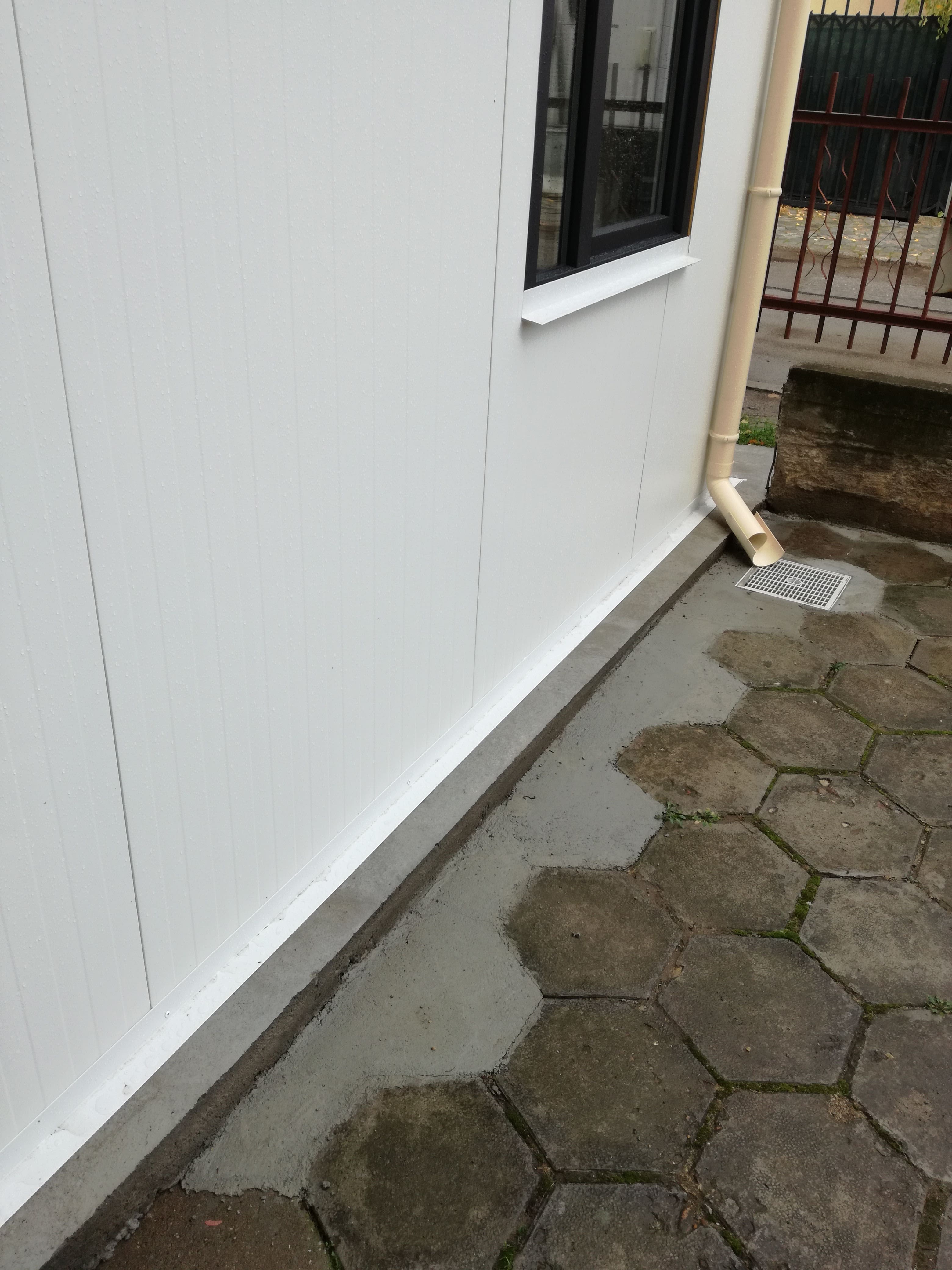

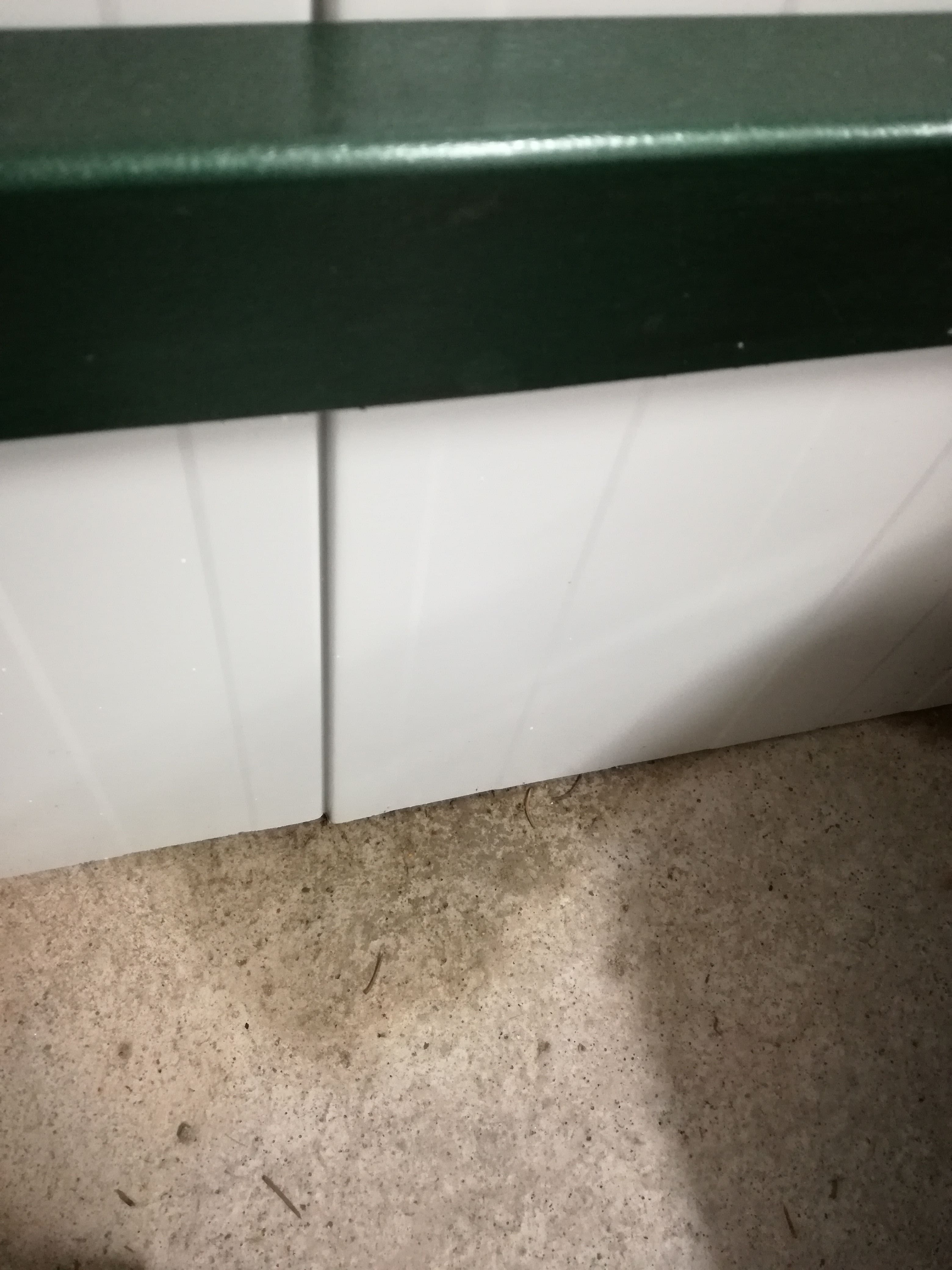

Имам нужда от един съвет за теч в гараж метална конструкция и термопанели.

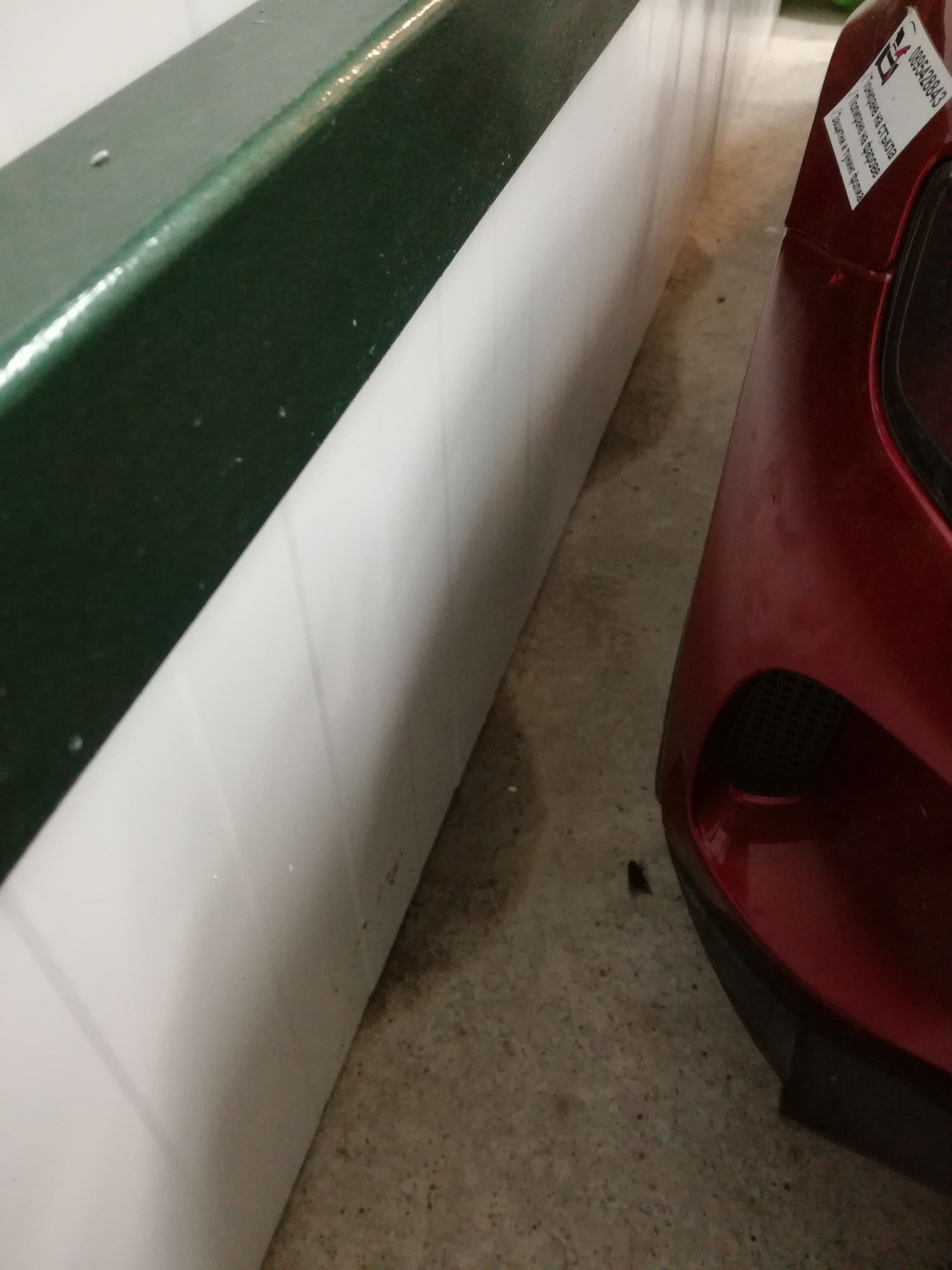

След вчерашния дъжд в София пропусна вода между панелите и плочата, отвън между панела и плочата съм сложил ламаринен винкел и ПУ.
Как мога да уплътня допълнително, все пак дъжда вчера не беше много силен и протече, мислех за някой Z образен профил монтиран допълнително върху винкела, за да отвежда водата.

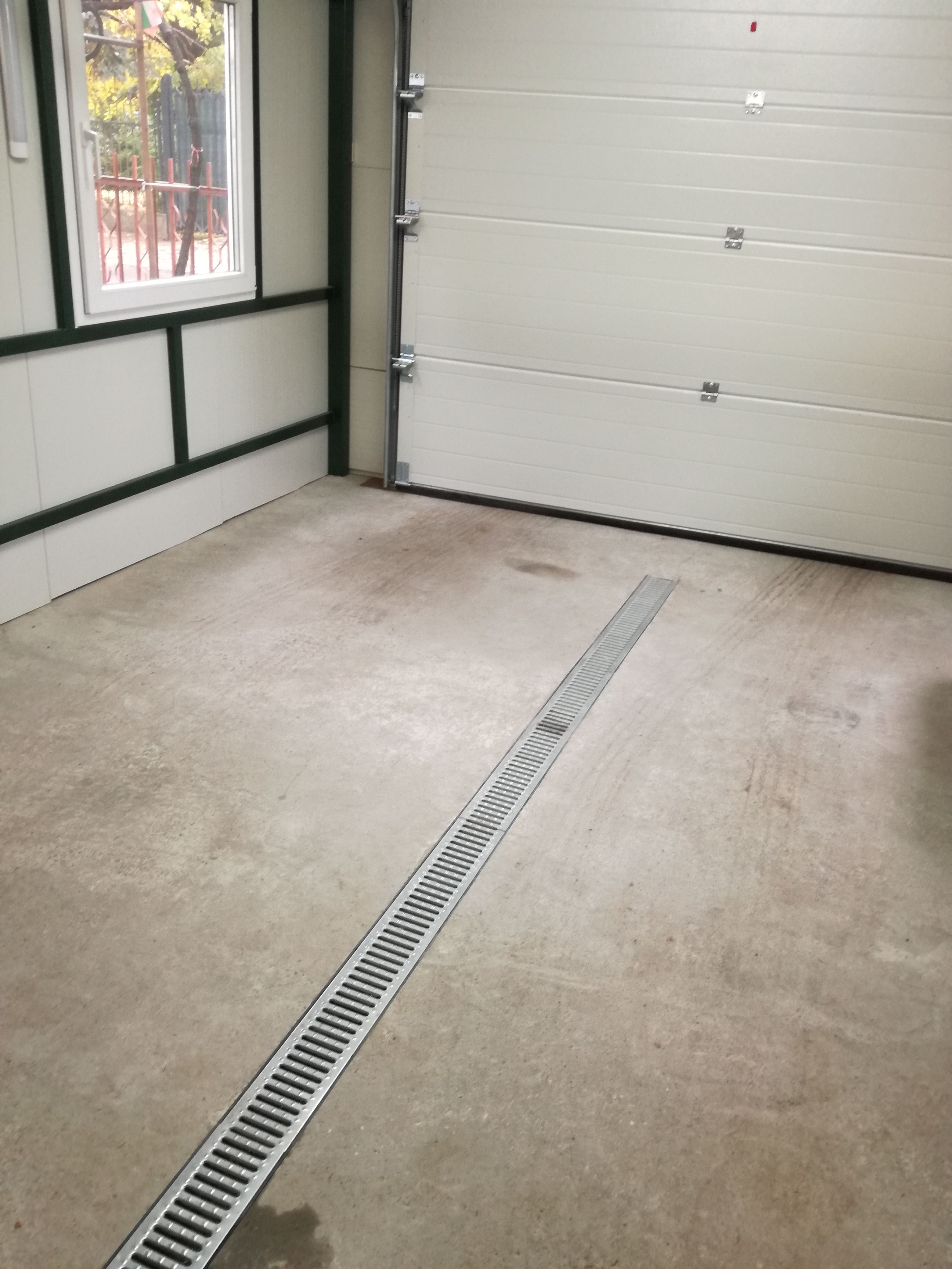

Също и един съвет за завършек на пода, който в момента е на бетон.

Объркал си монтажа.
Пълни фугата м-у ламаринения L профил и панелите с ПУ.
ZEDYCUS - майстор
По принцип панела долу се полага в предварително дюбелиран п образен профил или винкел от поцинкована ламарина. Под която се слага полиуретан. Сега водата ти заобикаля полиуретана към пода по фугата между панелите и по наклона влиза навътре. Гледам че има канал по средата на помещението и наклона явно е натам.
Можеш да фугираш фугите отвън с полиуретан, внимателно да не ги оклепаш и си решаваш проблема. Само дано имаш полиуртан и към панела зад белия винкел.
Ако панелите слизаха челно на плочата , а не стъпваха на нея нямаше да го има въобще проблемът. Сега дори да сложиш допълнителна пола, над винкела, пак може да подлизва водата по фугата.

Кое е объркано,монтажа на винкела ли?
Фугата отвън е запълнена с ПУ и после винкела е залепен пак с ПУ, но явно някъде водата си е намерила път.
Отвътре ли да пълня фугата?
Козл ме изпревари. :cool:

Има ПУ на винкела към панела и на винкела към плочата, както и във фугата между панела и плочата, но както казваш стича по фугата между панелите и по наклона отива към решетката.По-принцип панелите трябваше да стъпват на бордюр излят заедно с бетона, но ''майстора'', т.е аз в последния момент реши без бордюр.А нещо за завършек на пода, трябва ми да е чисто без прах, мислех зе един гранитогрес.
ZEDYCUS - майстор
Има тема за епоксидно покритие за под, търси по автор - radius. По добре и лесно от гранитогреса.

Опитай да шприцоваш ПУ / т.н. салам / с човката на пистолета под панела от вътрешната страна на гаража. Колкото повече успееш да шприцоваш, толкова по-добре. В никакъв случай не шприцовай от външната страна, защото не знаеш от къде влиза водата.
И като му гледам луфта под панелите, бая салами ще изпапа :roll:
И що да шприцва отвън :?
От къде духаше вятъра при дъжда? Всите капки по ламарината и по стената водопад.
Почиствай добре преди да пълниш м-у обшивката и стената на панелите. И особено добре запълни футата при снадките на панелите и може да се наложи да запълниш и до горе по вертикалата. Ама като не си гледал детайли по монтажа....

По принцип детайл цокъл се прави със Z образна ламарина, върху която стъпва панела, така дори да влезе вода през фугата между панелите се изтича навън. Сега освен пълнене с ПУ май нямаш много варианти.

Луфта на панела към бетона на места е под 1 см а на места е даже плътно, а и преди винкела отвън съм шприцнал във фугите.
Все пак и пода ще се прави и луфта отвътре ще се скрие.
kozl я сподели какво не е изпълнено по монтажа на панелите?
