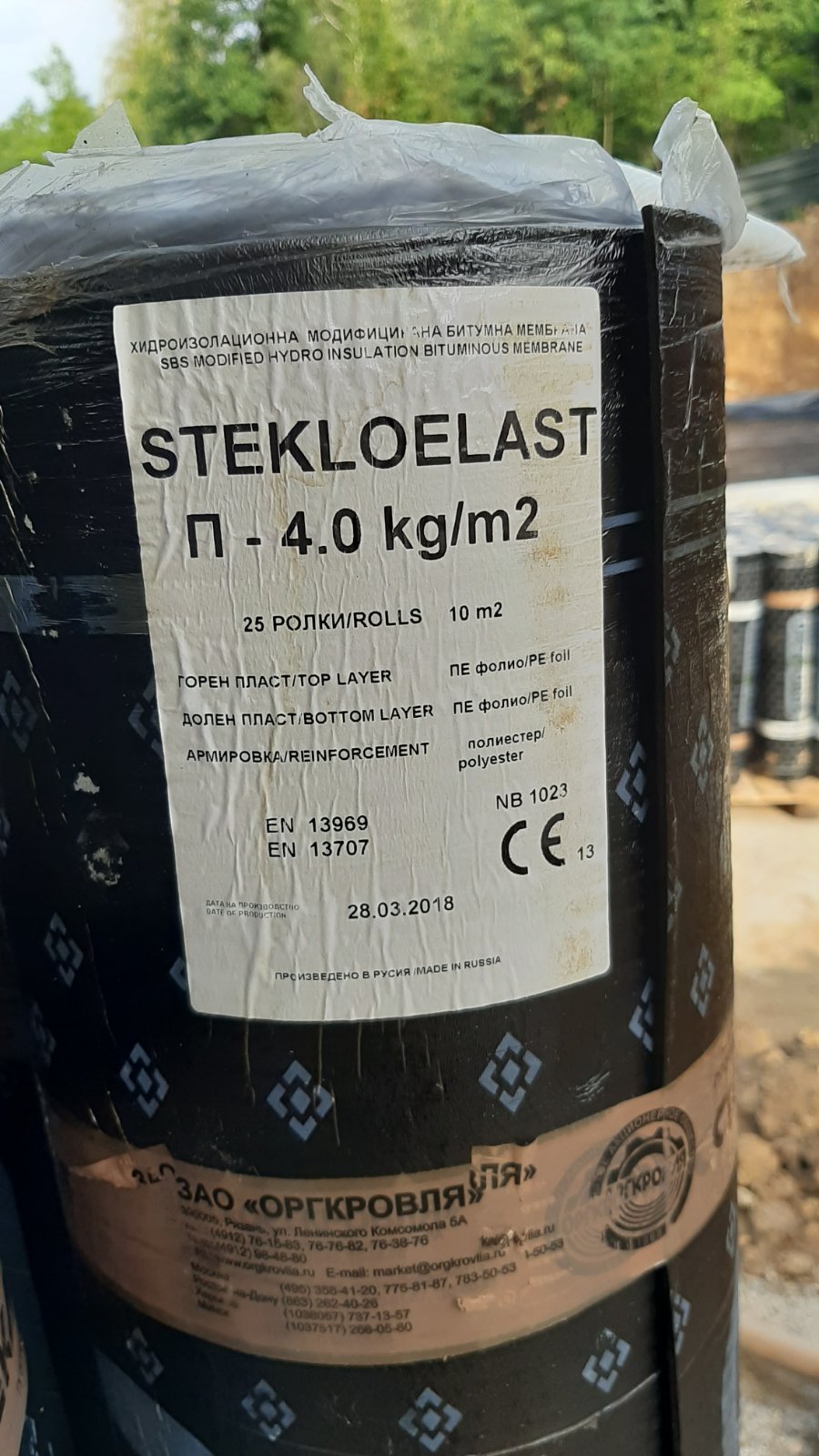

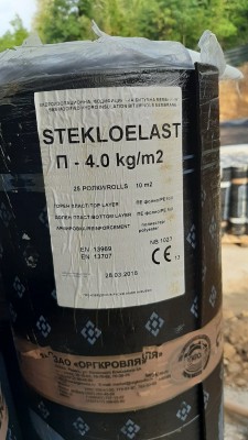

schuldiner
а може ли коментар за тази битумна мембрана?

kozl, то си пише, че е SBS. Нямам положителни впечатлния от такива, а за тази конкретно - никакви. Ако няма да е изложена на слънце, сигурно ще става.
