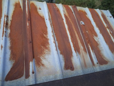

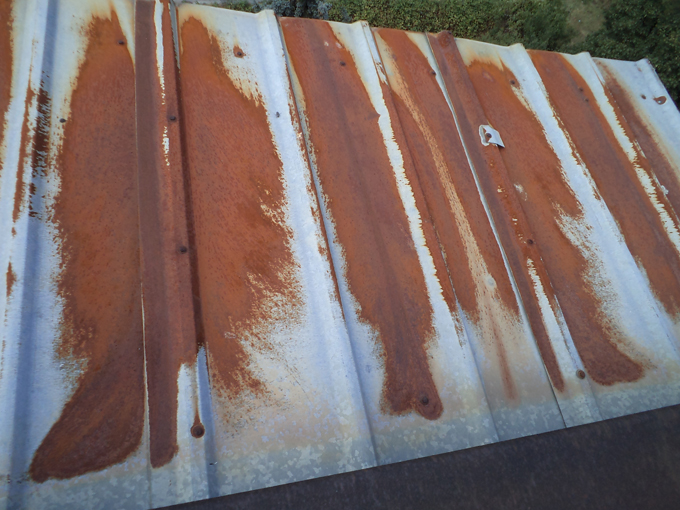

В стария апартамент имам един иззидан балкон с покрив от поцинкована ламарина, която с течение на времето е започнала да ръждясва и вероятно скоро ще протече. Намира се на ет. 8, площ – 4 кв. м и от две-три фирми ми казаха, че за толкова малко площ не им се занимава и ще бъде много скъпо.
Явно трябва да го правя, но е опасно сам да слагам някаква хидроизолация с горелката, а и едно руло е мин. 10 кв. м.
Можете ли да ми препоръчате някакво друго покритие или боя, коя да нанеса с валяк?
Мисля да легна на покрива и с една дълга дръжка да мажа :-)

Най-добре е да се ориентираш към подмяна на ламарината с такава с полиестерно покритие, а още по-добре термопанел, та и да има топлоизолация.
Мазаната хидроизолация ще е некакво нетрайно решение. Доста е напреднала корозията и не съм сигурен цинковата боя дали ще е решение в този случай. Боядисвахме с чешка цинкова боя поцинкована ламарина в начална фаза на загуба на цинка и вече 6 година все още има ефект.
wanderer - специалист
Мажи с изомакс. Първа ръка като грунд и поне още 2 ръце без разреждане. Дори и без полагане на воал пак ще стопира корозията за няколко години. Мисля че се предлага в различни по големина разфасовки.

На ламарината нищо й няма, но не виждам добре крепежите как са.
Малък валяк на телескопична дръжка, боя 3 в 1 мнимум две ръце и ще изкара още толкова /като гледам, около 30 години/.
Марката на боята не е важна - еднакви са на цена и качество.
За полагане на течна хидроизолация е желателно тенекето първо да се обработи с ръждопреобразувател и грунд за метал. Чак после нанасяш контактния грунд и слоя хидро. Битумни мазани вече почти никой не ползва, но предимството им е, че техният грунд запечатва корозията и не е необходима предварителна обработка.

Поне на снимката аз виждам, че ламарината е хващана не само във върха на вълната, а има и по дъното на улеите, което е неправилно и се чудя как от там не пропуска.

Преди ръждопреобразувател е хубаво да се махне колкото може от ръждата. Това там горе е кауза не пердута, но трудна, рискована и неприятна.

Точно в това е силата на нашенските 3в1 - нищо не се подготвя специално, маца се директно върху ръждата.

Не знам дали това е най-доброто решение, но съм решил да изтръкам ръждата с телена четка, после слагам преобразовател на ръжда, а след това минавам с два слоя сребърен феролит.
Боята е купена, така че няма връщане или избор на други варианти ;)
LazarGanev - "Велик майстор"
Няма смисъл да търкаш ръждата, сребърният феролит я обработва, действа като боите "3в1"
