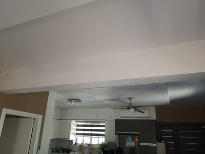

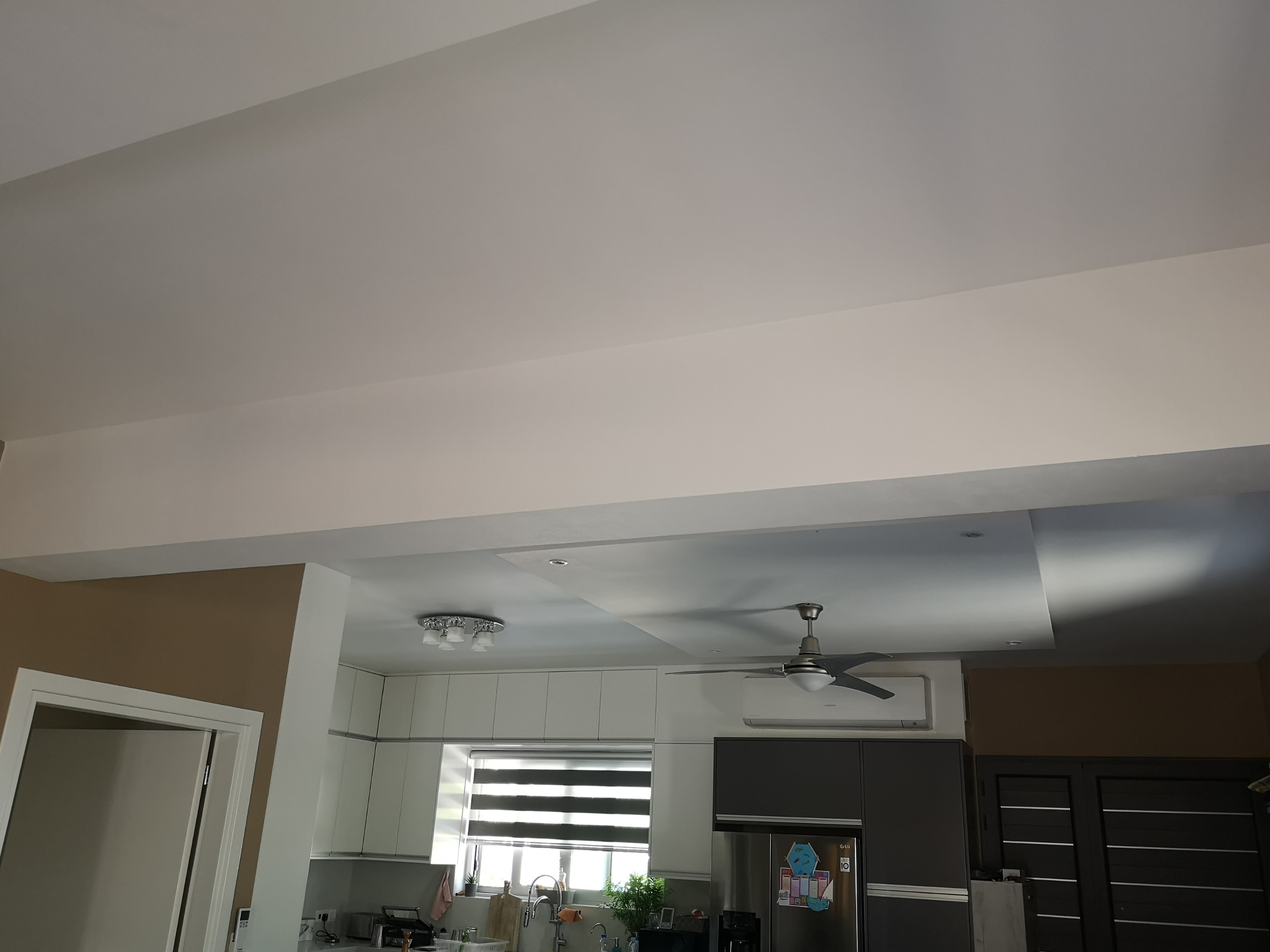

Може ли да попитам все пак какво може да се спаси от всичко това. Топлоизолацията, която е под бетона дали е повредена, защото се е намокрила или може да я оставим просто да си изсъхне?

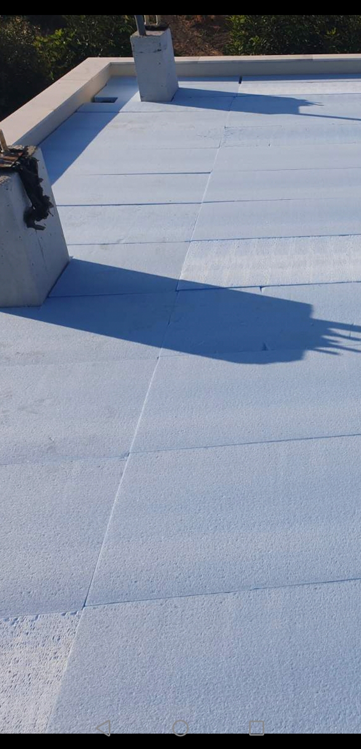

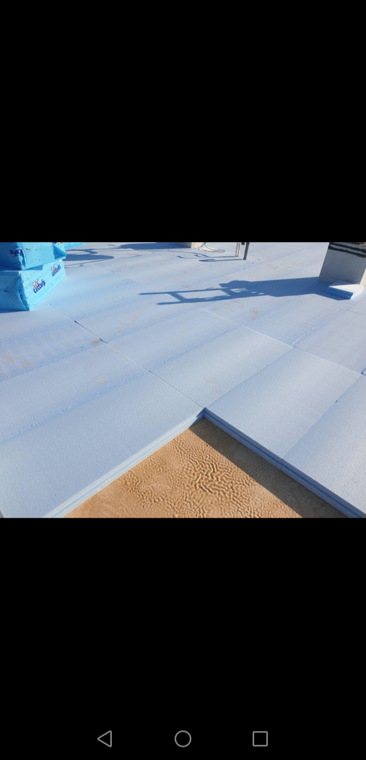

Намерих снимки на изолацията, тази може ли да се спаси или вече е за смяна и тя?
schuldiner - майстор
Още не е за бракуване топлоизолацията, но ако постои накисната във вода, ще се напои и ще престане да работи. За отводняване и изсушаване ще трябва или да демонтирате топлоизолацията, което значи да разрушите замазката, или да пробиете отвори в плочата отдолу. Понеже плочата е хидроизолирана и не личи къде точно е локвата, целете средата на големите помещения или мерете с нивел къде провисването е най-голямо.

Сега видях, че изолацията сме я слагали септември месец върху плоча, която е с наклон към улуците. Дали пък водата не ходи към тях все още? Но ще направим и това с нивелира. Ще продължим тези няколко дни да изпомпваме водата с тази машина докато спре да пълни кофата, вече не капе вода от улука. Ако пробием бетона до улуците и сложим помпата и там, може значително нещата да се подобрят. Мъжа ми още вярва, че причината да има вода е от неизсъхналия бетон и обливането с вода, която е попаднала под изолацията. Ще огледаме и комина.

След това е нареден XPS вероятно 10 см, отгоре има замазка, в-у коята поне аз като гледам снимките ми се струва, че е полагана рулонна битумна хидроизолация. Пласта който виждам на снимките ми прилича да е с посипка, и вероятно под него има долен пласт, но това няма как да се види. И накрая всичко това е покрито с нещо, може би боя или :? Тука имам съмнения да не би да е шприцвана хидроизолация заради течове :?

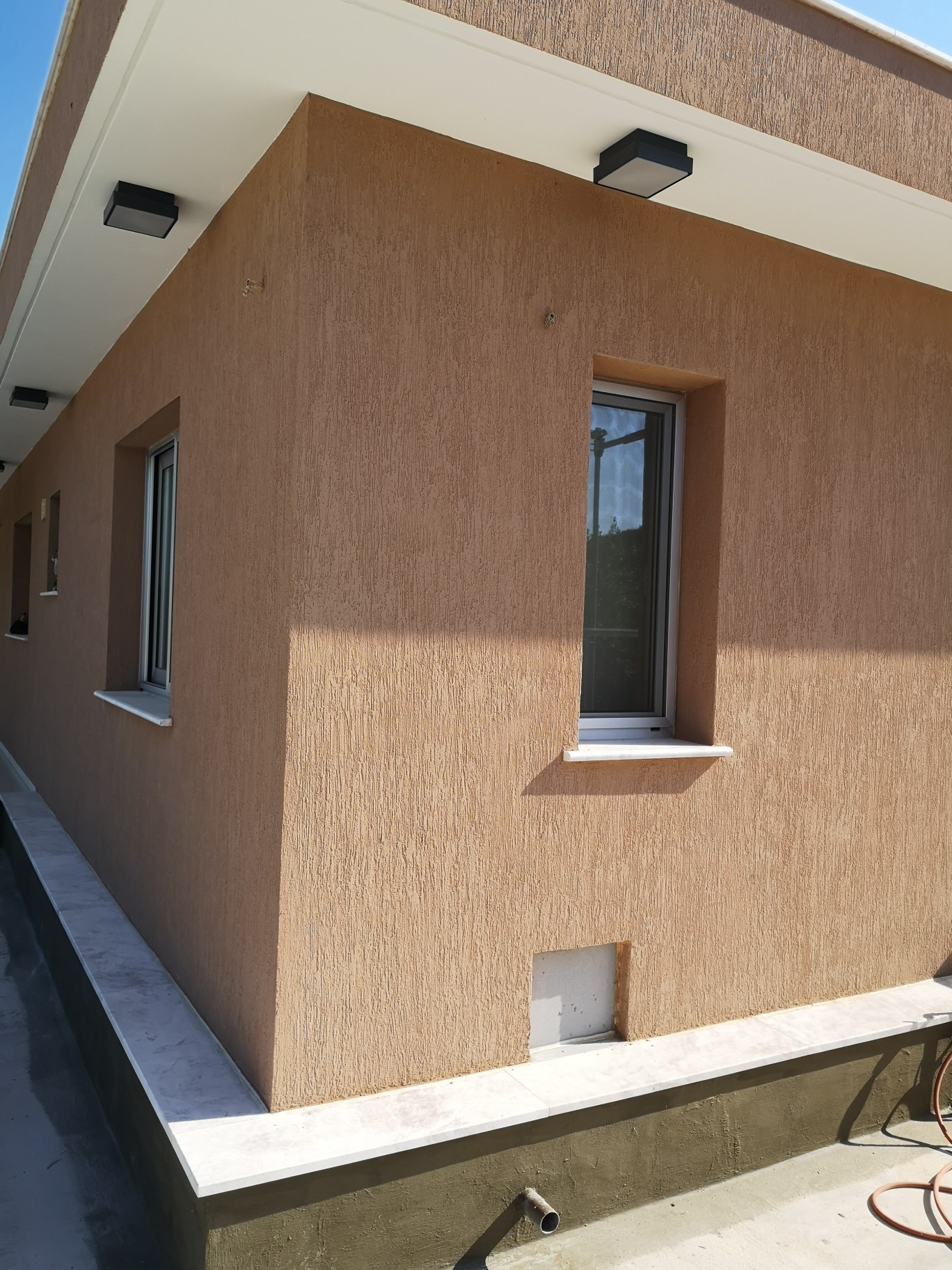

Точно така. Имахме само хидроизолация, може би 5 слоя нанесени от мъжа ми,незнам защо реши, че колкото повече толкова по добре. Най горната боя също е хидроизолация. Улуците минават от горе през стената и излизат отстрани, ще прикача снимка. И да, това са продължение на колоните. Точно по средата на къщата има едно като трегер или и аз незнам, ще сложа снимка, която снимах отвътре в къщата. Мисля че тя държи за да няма провисване. И за друго сте прав, като се заля първата плоча след като завалеше се събираха на 2 места по широки локви които не се насочваха към улука. Дадохте ми идея, точно там по памет мога да се ориентирам и да пробием дупка, нали?

Тези дупки в краищата са вградени улуци.
Да изглежда schuldiner се досети за улуците в козирките
На тази снимка не се вижда как се отвежда водата от улуците.
Има ли някъде по фасадата видими водосточни (вертикални) тръби или те са скрити вътрв в сградата?
Тази тръба долу към земята каква е?

Тази тръба е улука, който минава през стената и се извежда отвън. Има 4 такива тръбички. които излизат от къщата и като вали оттичат водата от плочата

Като са вкарали отводнителните тръби и улука под топлоизолацията получават плюс "красива фасада" и липсата на обледяване, обаче минусът е, че не виждат какво става и къде системата се е разхерметизирала. Точно така - от воронката до изхода всичко трябва да е херметично залепено, гони се максимален вакуумен ефект. При обилен дъжд стичащата се вода увлича въздух през слабите връзки и после заради ефекта "кипене" пак от там избива вода под налягане /според височината на водния стълб над него/. Понеже новите воронки затварят почти напълно старият отвор на улука /предполагам просто са натикани в старата дупка/, улукът постепенно се пълни и прелива, защото трасето е заето от покривните води и някак успява да се разлее срещу наклона, а после се задържа в локвите. Да, има колона, има и трегер и може да не е провисване. Ама си виждал колко равни се отливат бетоните под наклон :) Самият улук как мислиш, дали е обезопасен от преливане с плътнозалепени надулучни поли, т.е. да не протича надолу при препълване? Под него бетоновото му легло сигурно също е пълно с вода...
