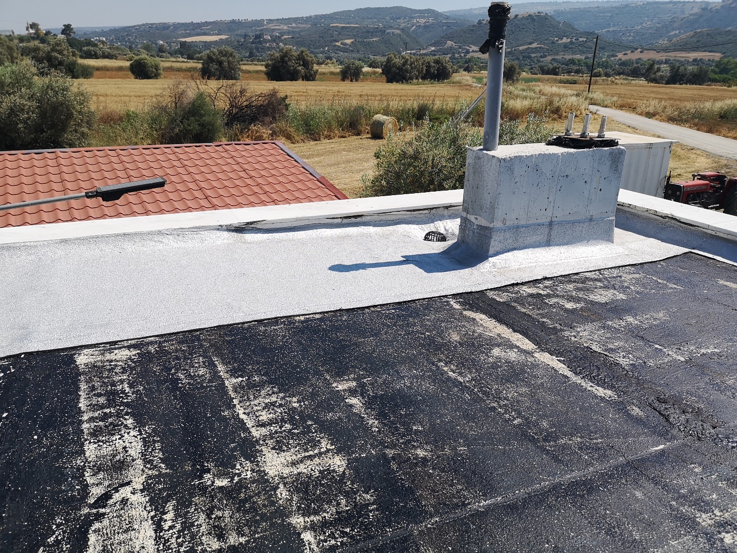

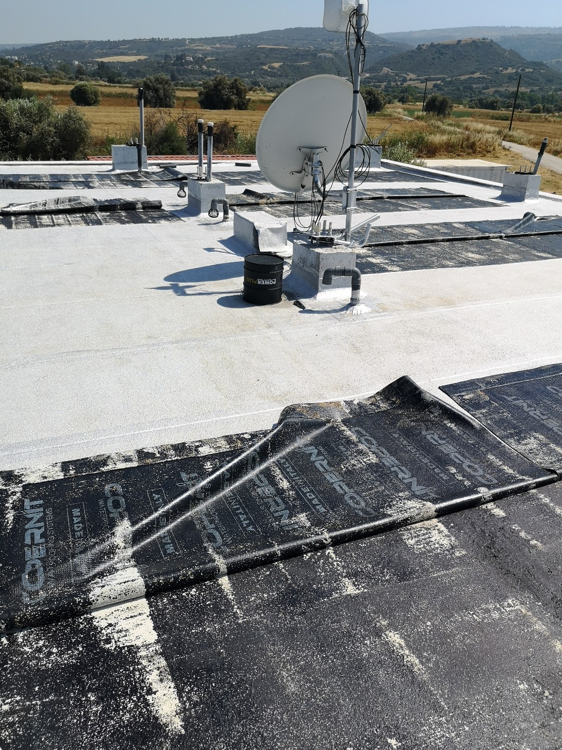

Сложихме изолация на плочата на къща. От тази изолация по средата на плочата излизат 4 тръби, които изглеждат вентилационни и са насочении надолу за да не се пълнят с вода най вероятно. 1 година след като сме я сложили от същите тези вентилациионни тръби изпомпихме 10 кофи вода. Да уточня, че площта е 130 кв.м.Това какво може да означава? Ако е конденз може ли да се наложи да се правят още такива вентилационни отвори за да се проветрява по-добре или може да е някаква по-генерална грешка.
Друго уточнение е, че преди тази хидроизолация имаше само боя, която пази плочата да не прониква вода, но започна да прави конденз от вътрешната страна на тавана и веднага след зимата сложихме тази дебела изолация. Първо сложиха едни дебели като стереопорени плоскости, след това найлон, арматура и заляха с бетон. Последно сложиха нещо, което го обгаряха с горелка и специална боя, къде е грешката?

Гоема плетенка в обясненията. Давай снимки.
Как с какво изпомпвате вода :?
Е тва са отдушници за вентилация на покрив.
Топлоизолацията каква е?

Благодаря за отговора, прикачам снимки

Има ли вероятност, бетона който е излят да не е изсъхнал и просто от тогава водата да си стои вече година? Или това, че се отопляваме на камина и правим доста температурни разлики вън и вътре е направило това?
Много странно ми се вижда, не се вижда някъде да пропуска. Дали не трябва да сложим още отдушници? Поне още 8 например по краищата.
Струва ми се, вашите не изкарват конденза навън, а си го таят. Шапките...
Значи тази част, която се слага отгоре и обръща отвора надолу да го махна, така ли?
Звучи логично

Е, ако го махнеш, ще го вали. Може би друг модел шапка. Гугъл вади доста модели вентилационна шапка. Не знам в това ли е проблемът ви. Разсъждавам

Снимайте местата на оттичане - вероятно там е проблемът.

Вижте какви ги сътворихме. Ще го оставим да съхне денем, а вечер ще завиваме заради високата влажност. Имаме нова теория. След като изляха бетона, ни казаха да обливаме с вода отгоре за да не пука и след 2 дни дойдоха и го затвориха с тази
гума. Не трябваше ли да съхне поне 2 или 3 седмици?

Това колко е дълбоко? Не мога да определя от снимката, но ми прилича на вентилационен излаз за тоалетна или отдушник на канализация. Къде бъркате там, на каква дълбочина и изпомпвате?
А и като гледам снимката хидроизолацията е неправилно обгърната около тръбата.
