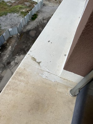

в нов апартамент съм и след последните дъждове, имам течове по стената. Трябва да се импрегнира врачанския камък, който служи за външен перваз, но някога в миналото по него е слагана течна гума. Прилагам снимка.
Взех следния импрегнант:
https://mr-bricolage.bg/impregnant-za-k ... /p/1018784
, но не съм убедена, дали мога да го сложа върху течната гума директно или трябва да се шкури? Тъй като е трудно достъпно, има ли вариант да се сложи върху нея или знаете ли препарат който мога да нанеса върху нея?

Течовете може да не са от там дето искаш да импрегнираш. Тази течна гума на снимката се вижда, че е тръгнала да се отлепя. Камъка се шлайфа и след това се импрегнира с цел да се запази камъка, а не срещу течове.
Фугите м-у камък и дограма трябва да се уплътнят, примерно с полиуретанов уплътнител.
Може течовете да са от тези фуги.
А къде се намират дренажните отвори на дограмата - над или под камъка?
Този камък на нивото на настилката ли е?
Ако да - нов апартамент, калпаво строителство. Там трябва да има хидроизолация, не може да се разчита само на импрегниран камък. Търси гаранция.

Дренажните отвори са над камъка, камъка е на нивото на дограмата, около 70-80 см над настилката на апартамента.
Блока е на около 10 години и за това вече няма гаранция, проверих.

Дори и на нивото на дограмата пак трябва да има хидроизолиране. Не е удачно да се разчита само на камъка и фугоуплътнител против течове. И камъка граничи с мазилката, а мазилката не е хидроизолация. Явно необмислен към изолиране детайл.
Течната гума е хидроизолация, а не импрегнант и решава проблема за 2-3 години или повече докато се нацепи и отлепи. После може почистване и нова. Има и по издръжливи хидроизолации, но аз не знам такива със вид на камък. Така че вида на камъка се губи.
Тези места с издадени пред стените первази са проблемни и трябва да се изпълняват по обмислен за хидроизолиране начин. Иначе почват проблемите с течове и влага. Особено зимата когато се натрупа сняг там.
chapara - майстор
Принципа е че не трябва да има теч преди полагане на камъка, а той се ползва за красота( става дума конкретно за този камък)😎
