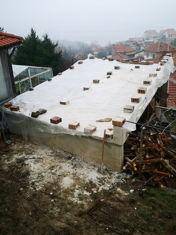

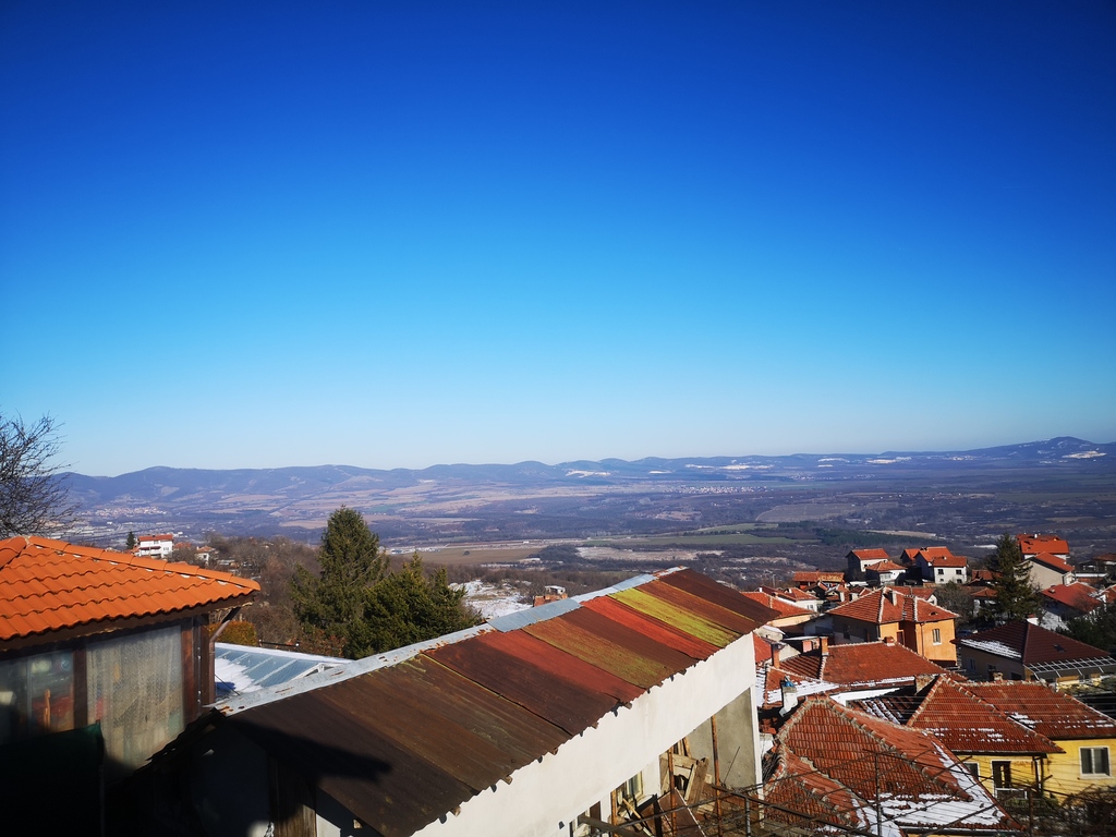

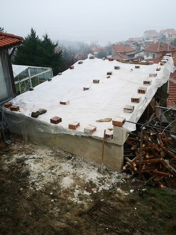

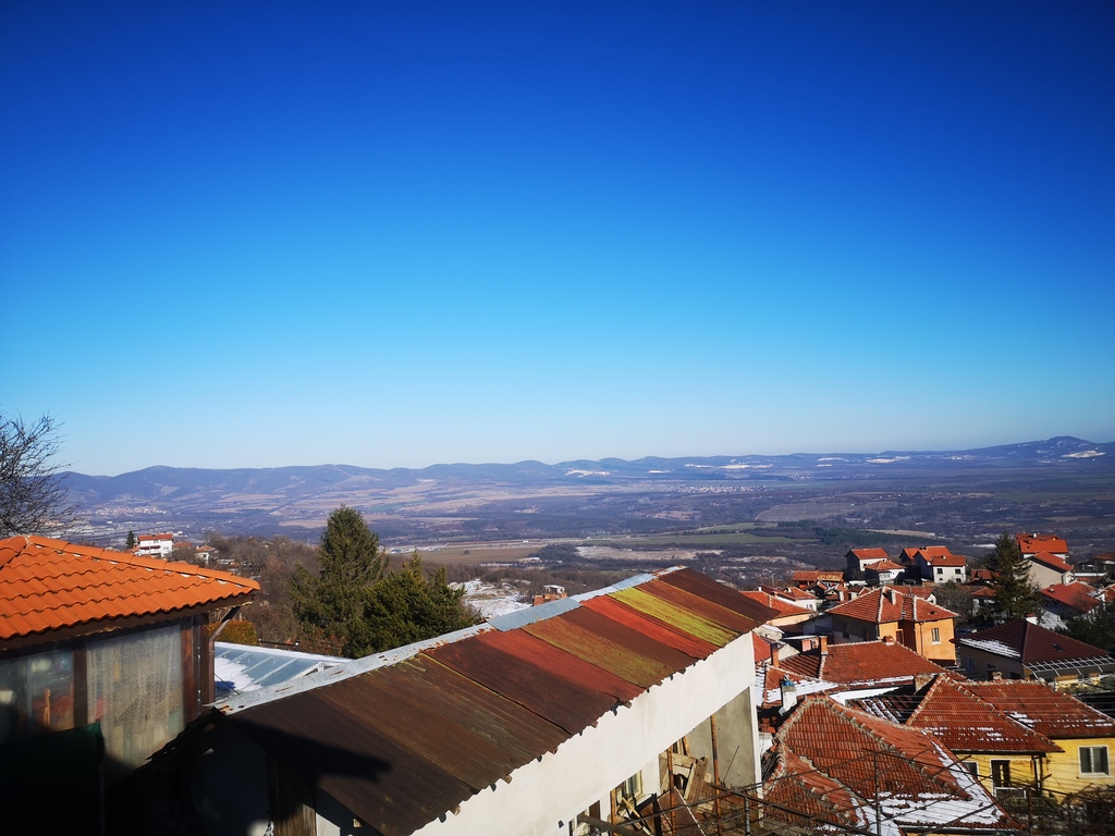

На вилата ни, до основната къща има една масивна постройка на плоча (9м/4,8м.- около 43кв.м.), която до днес беше със супер грозен двускатен покрив с листове вълнообразна, разноцветна ламарина.

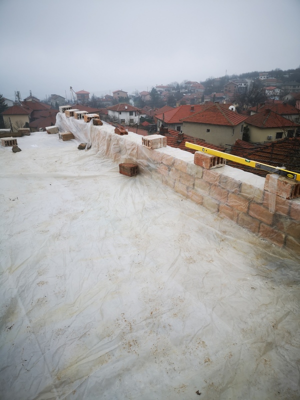

Днес заведох една бригада с "братчеди" и ги накарах да разглобят покрива, да нарежат дървения материал и да свалят три от надзидовете, защото се клатеха. Четвъртият го оставих като борд на 3 реда тухла 4-ка. Купих найлон и сме заявили цялата плоча да чака хубаво време.
Понеже къщата е във Врачанския балкан, гледката от двора на 180° е , затова сме решили покрива да остане плосък и да го използваме като панорамна тераса с градински мебели, малък сглобяем басейн и т.н.
Въпросите са ми относно това как да подходя за изграждането на покрива.
1. Как е по-правилно да се изпълни покрива?
- хидроизолация; замазка с наклон за отводняване към улука; налепени камъни/ гранитогрес с флексово лепило.
... или...
-замазка с наклон към улука; хидроизолация; налепени камъни/ гранитогрес с флексово лепило.
Помещенията под плочата ги ползваме за склад и затова не мисля за топлоизолация.

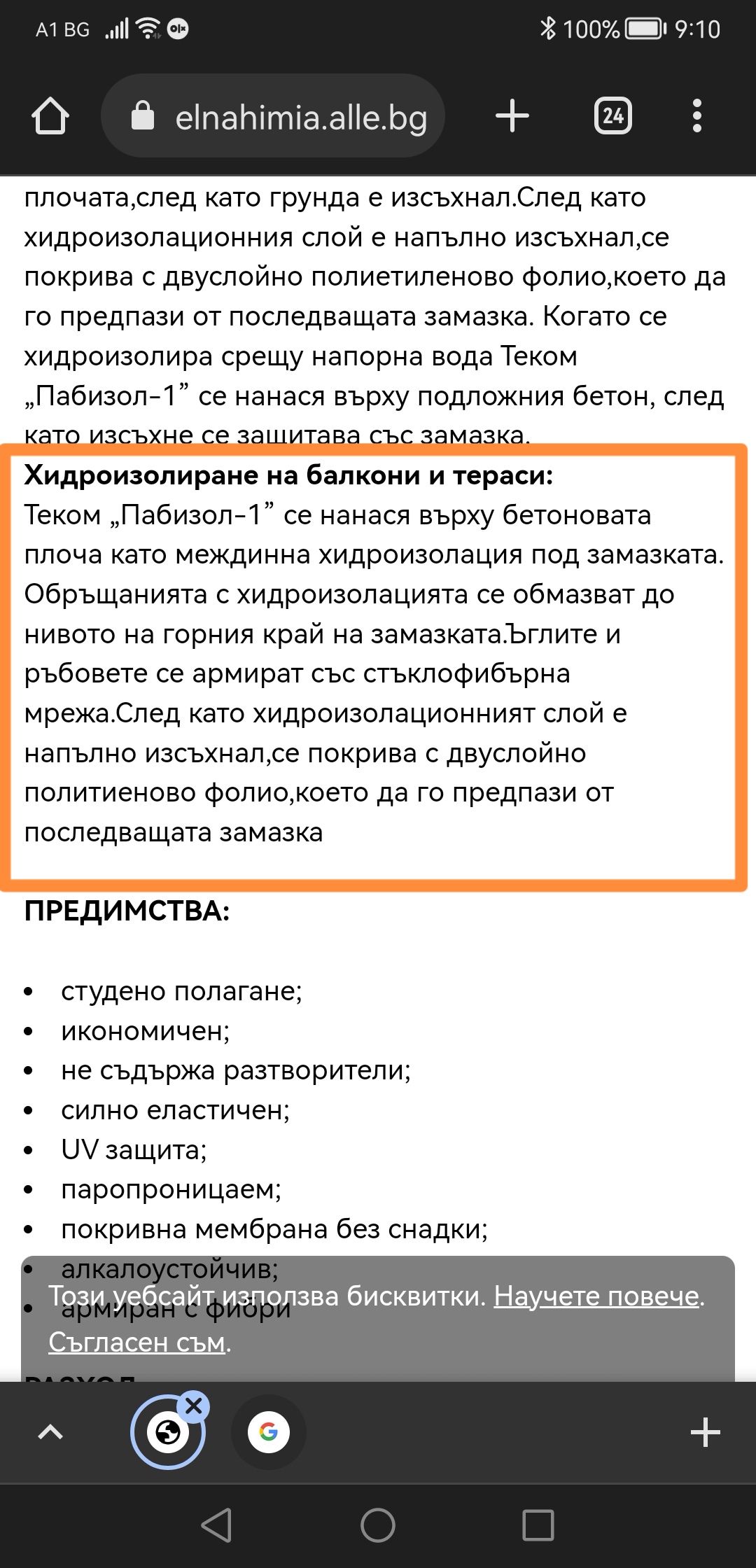

2. Каква течна хидроизолация да използвам? Предпочитам хидроизолацията да е течна, защото ще мога да си я нанеса сам. Познат майстор на покриви ми препоръча Пабизол (Паста в Чували-3 ръце с воал). Имате ли опит с тази хидроизолация?
3. Ще е достатъчен ли наклон около 3см./1м., защото искам да се отводнява през едната дълга страна на покрива. Ширината на постройката е 4, 80м. и ще стане дебела замазката.
За сега за това се сещам. Прикачвам няколко снимки преди и след...
Благодаря предварително.
