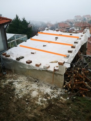

Това много променя нещата. Сигурен ли сте, че плочата ще издържи това допълнително тегло с което се гласите да я натоварите?
Дебелината на плочата е12см. Отдолу има 2 големи и 2 малки помещения, разделени от преградни стени от тухла 4-ка-легнала. Отделно на гърба на сградата се вижда и бетонна колона. Не мисля, че ще й е проблем да носи комплект градински мебели за 7-8 човека и сглобяем басейн до 3 кубика...
Поне аз така си мисля, може и да греша, разбира се.
Към теглото добави и няколкото тона замазка, лепило и плочки. Няма хидроизолация върху която директно да може да се ходи. Може би някоя двукомпонентна епоксидна или полиуретанова мазилка за под от типа за автосервиз? Но тогава наклоните на плочата си остават каквито са. :?
Само водата в басейна е 3 тона. Със сигурност тази плоча не е мислена да носи такова тегло. Ще направите беля ми се струва! :shock:
шоп - майстор
съб мар 04, 2023 2:27 pmgarvanski написа:
Всичко е ОК, но басейна не го препоръчвам. 3 тона съсредоточени върху 4-5м2 + замазки, лепила и гранитогрес върху 30 годична плоча се незнайна армировка е лотария. Разбира се винаги можете отдолу да се застраховате и да подпрете дори с няколко телескопични метлани подпори.
garvanski - напреднал
Предположих, че като има стени м/у помещенията отдолу, ще поддържат плочата... отбелязал съм на снимката.
attachment=0]IMG_20230304_151743.jpg[/attachment]
шоп - майстор
съб мар 04, 2023 3:24 pmgarvanski написа:
Отдоло имате преградна стени от тухла 4ка. Нямате носеща стена от плътна тухла 1ца.
Ако в краищата на тухленият зид от четворки имате колони и отгоре те са свързани с тргер то тогава имате носеща стена.
Без чертеж само гадаем.
съб мар 04, 2023 3:42 pmшоп написа:
Сега разбрах. Ами, стените са измазани и не се вижда дали има колона или трегер.
Имам един уред за търсене на кабели и арматура в стени. Освен с него да премина в помещенията по края на стените и края им към тавана, да видя дали ще открие арматура...
Благодаря.
