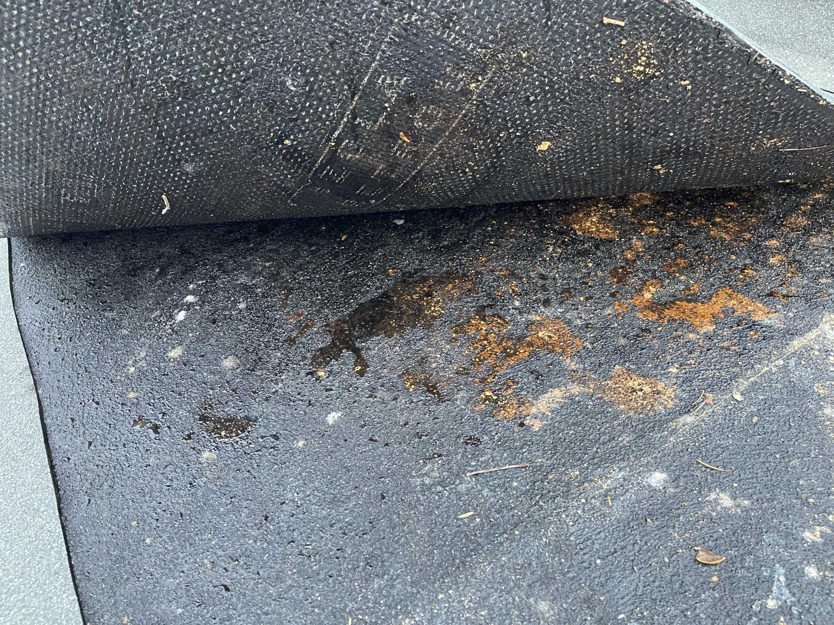

От около половин година сме собственици на къща с ~100кв плосък покрив. Завършена е 2012, покрива е битумно-рулонна хидроизолация с посипка. Има вграден улеи за оттичане на водата и в четирите ъгъла на покрива. В една от стаите, в радиус около 2 метра от ъгъла на външните стени и тавана, боята стана на мехури и почна да се бели. Огледахме покрива, не си личеше от къде може да идва. Извикахме специалист с термокамера, той гледа 10мин и каза че улеят е проблемът, ама не ми вдъхна много доверие. Проверихме дали не се пълни улея с вода, не е това, но тъй като е вграден и с чупка, трудно е да го огледаме добре навътре за пукнатини. Изглеждаше сякаш хидроизолацията не е добре уплътнила входа на улея и при оттичане може би влиза и под нея. Разрязахме с идеята да преправим около улея, явно не сме и първите защото и в четирите ъгъла на покрива има мазано с течна гума. Оказа се, че 20-30см около улея е почти сухо. Изолацията се беше отлепила от плочата и надигнахме да видим и по-встрани - беше много влажно, даже горния слой на плочата се ронеше в ниската част / в ъгъла. Тръгнахме да махаме още от хидроизолацията, да видим до къде стига водата... Изолацията едва се държи за покрива и има направо локвички по плочата. Спряхме да махаме след 3м, нямаше признаци да става по-сухо. Не виждаме някъде да е компрометирана изолацията и да пропуска вода. Шапката на борда също изглежда е добре направена, с нужните сгъвки. Тъй като водата е доста разпръсната, сегашната хипотеза е, че хидроизолацията се е отлепила от плочата в някой момент и е почнала да събира вода от кондензация, и е избило където успее да проникне... в случая, въпросния ъгъл.
Интересно ми е какво мислите относно произхода на водата, и как да процедираме. Така или иначе, нещата отиват към да оправим горния слой на плочата и да преправим хидроизолацията на целия покрив - да го правим ли с битумно-рулонна с посипка, или течна гума е по-добре? По принцип, къщата е проектирана за още един етаж, и има разрешение за него... не знам ще имаме ли мерак за това някога, но може пък в някой момента да направим поне някаква лека конструкция с тераска тъй като има готина гледка. За това също ми казаха, че течна гума е по-удачно, после можело направо върху нея да си направя подова настилка.
