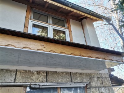

Здравейте!

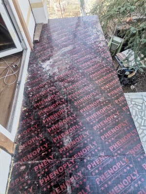

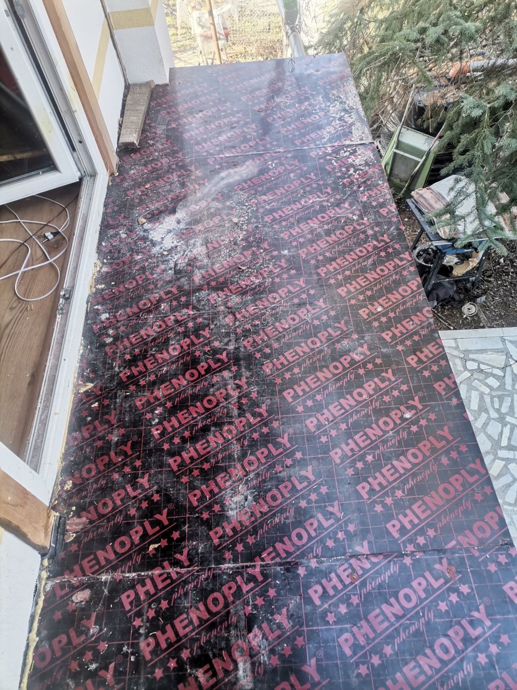

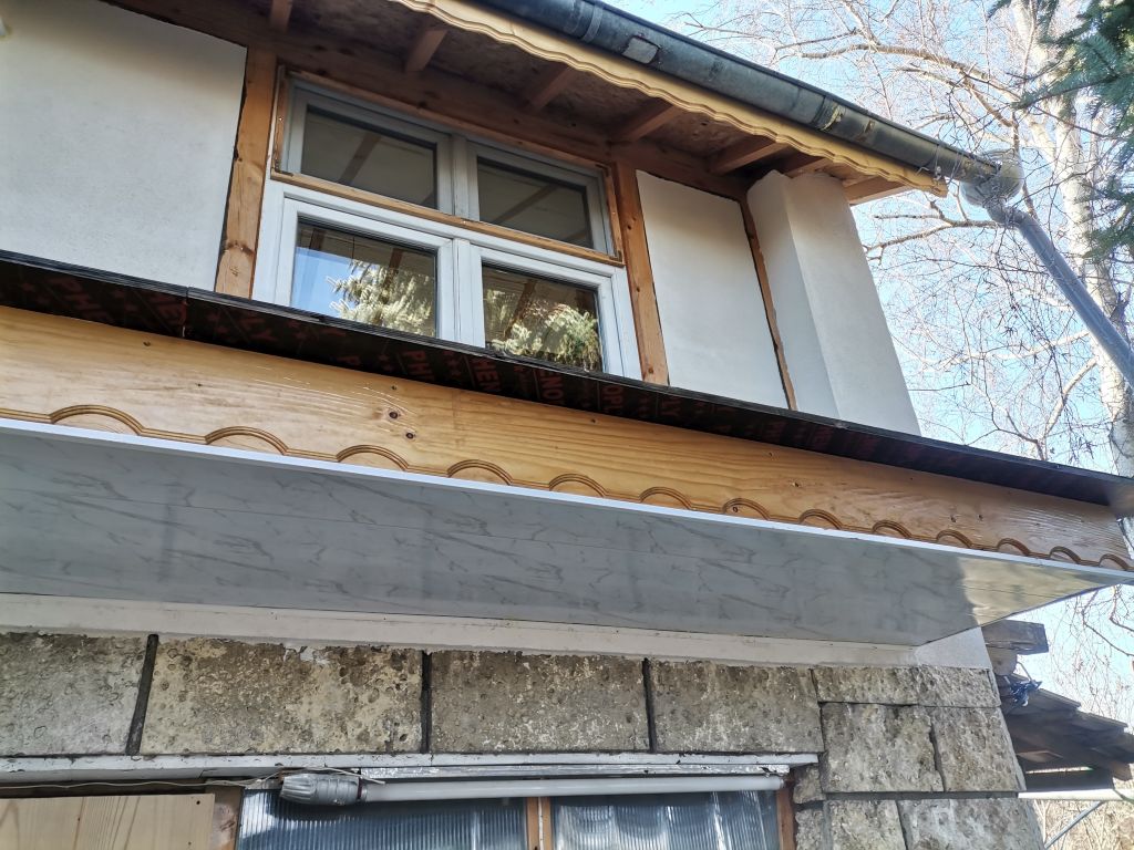

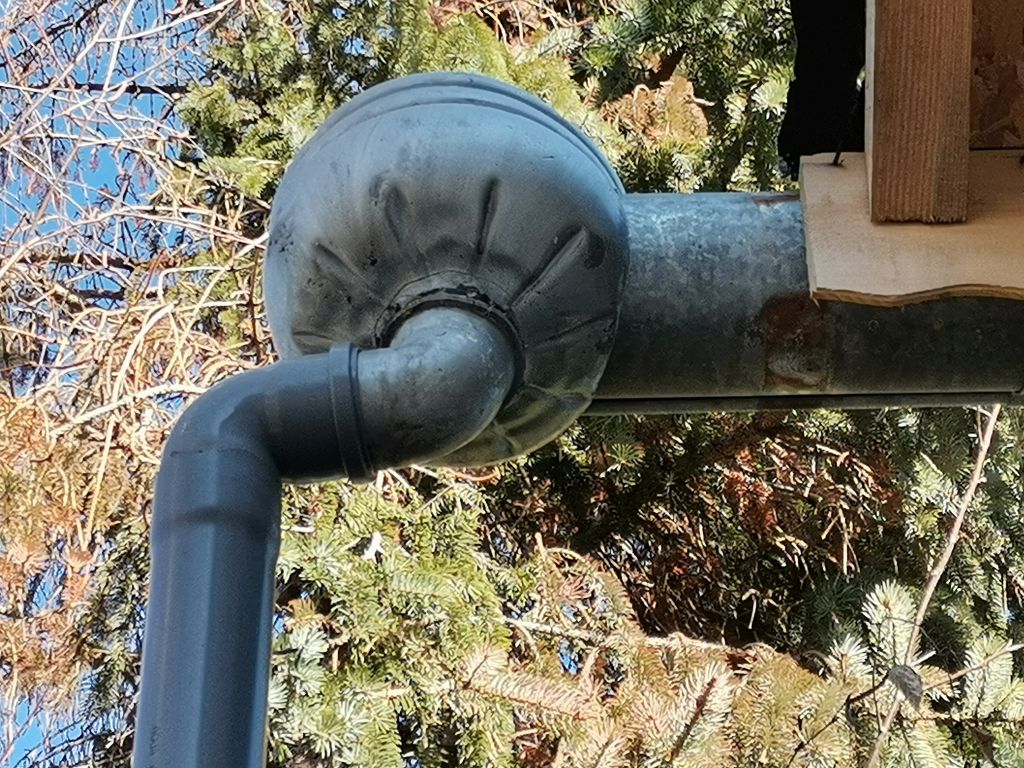

Направих балконче към пристройката. Още като я правихме (с греди и плоскости) оставихме да стърчат навън дървените греди от конструкцията, през 40 см. и сега направих балкон, като наковах плоскости за кофражни платна върху тях. Отдолу го затворих с пластмасова ламперия (вижда се на снимката). Знам, че тези платна не са най-добрият избор, но всичко го правихме с много тънък бюджет, с помощта на приятели и материали събрани оттук-оттам - подарена дограма и ламперия, стари улуци и прочие. Но пък това стимулира иновативност, вижте как съм прихванал улуците :-)
Та, въпросът ми е, как да изолирам тази плоскост на балкона, защото влагата ще я развали?
chapara - майстор
Покрай сградата полиуретанов уплътнител. Хидр.шперплат с битум или течна гума с вградена ПВЦ мрежа и в двата случая. Финишно покритие, винил.
