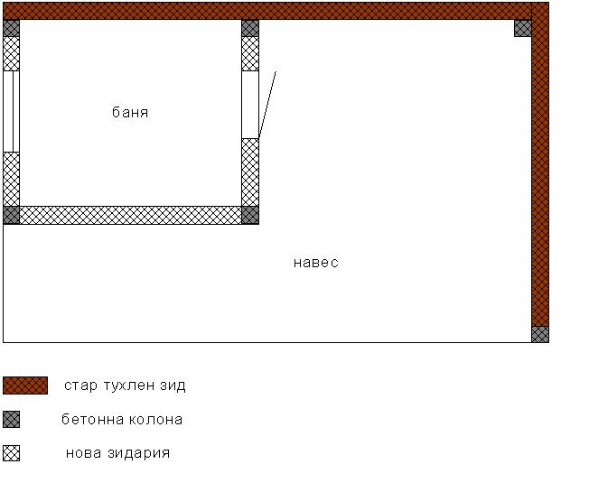

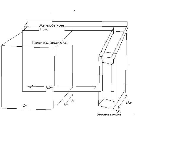

Виждам че имате доста опит и реших да се допитам :)
В прикачената скица се вижда Г-образен зид които е външна ограда смятам да построя варху него покрива. Мислите ли че при положение че зида е от печена тухла, но е зидана с кал трябва да се слагат колони от бетон или само тазив края е достатъчна като не забравяме че отгоре на зида ще се направи бетоннен пояс (трегер)?
Този покрив ще подсолони също и малка стая 2 на 2 м която ще е иззидана с тухли. Покрива ще е с греди и битумни рула с посипка от червената на Изола.
Благодаря ви за помоща!

Помисли ли как ще хванеш стените на къщето към съществуващия зид?
I - напреднал
Зида ще се хване на зъбци на новата постройка кам същестуващия зид. Някакви по-добри решения;) ако има ще се радвам да ги чуя :)
I - напреднал
Снимки няма. Към момента има два тухлени зида от печени тухли зидани с кал. Двата зида имат общ прав ъгъл. На това място искам да се изгради баня и навес за сечива и дърва.
Смятах че е нужно да се поставят 3 бр. бетонни колони в ъглите.
Колона в ъгъла на двата зида и по една в края на зидовете.
Тъй като нямам опита Ви бих искал да получа вашите съвети и мения за което Ви Благодаря!
единак - специалист
Колоните в свръзката между старата стена и новата постройка не ти трябват. Не ти трябват и останалите колони. За 2х2 колони не ти трябват. Обаче трябва да си вкараш тухлите в стария зид при зидането. И правиш пояс на новата постройка, който хваща и старата. Преди няколко години правих точно такова изпълнение, като покрива беше само над банята.
За описаната конструкция не се хаби да правиш и пояс на стената. Все пак я огледай хубаво - дори и да не е наклонена, ако има макар и малки пукнатини си сложи пояса.
Ъъъ, няма ли да е по-добре вратата ти да дойде на долната стена, ако останалото ще е само навес?
hristomirov - специалист
Не ти трябват никакви бетонни колони!Излей си пояс ,сложи и арматура и покривай спокойно!Трябва е да се измаже с варов разтвор и цимент -мазилката допълнително скрепва.
