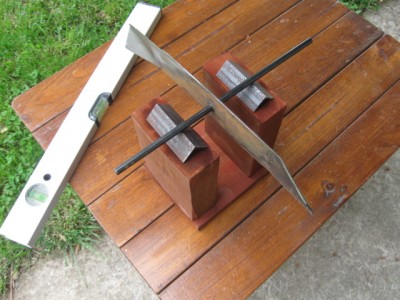

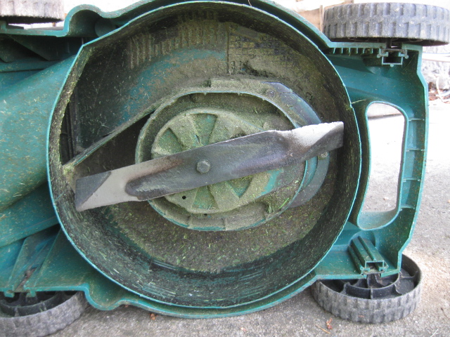

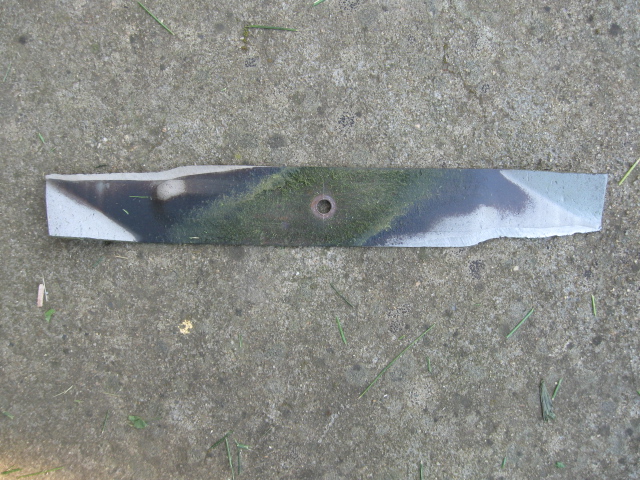

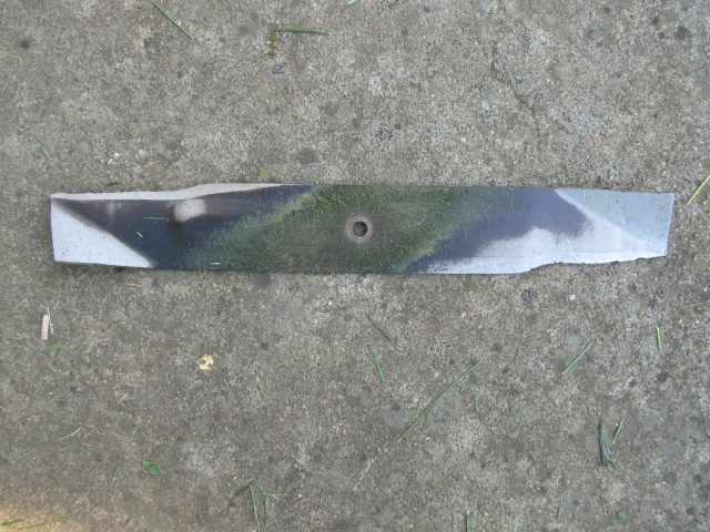

Имам фабрична косачка - тип количка, 1000 вата, работи отлично вече 6-7 години, кося около 200 кв.м. всяка година по няколко пъти. Земята обаче е доста камениста и колкото и да се старая да няма камъчета, те пак излизат и ножът на косачката става на трион
. Налага се по 2-3 пъти годишто да го заточвам, но вече доста се е разбалансирал, косачката вибрира (оборотите са 3000), два пъти вече сменям лагер. Може ли някой да ми подскаже как да балансирам ножа, сигурен съм, че ще може някак, но не мога да намеря информация.

Най-лесния начин.Вземаш една ос с Ф на отвора на ножа и я хоризонтираш добре по някакъв начин.Нахлузваш ножа и го слагаш хоризонтално.По-тежката страна ще отиде отдолу.Отнемаш по малко от тежката страна, докато достигнеш баланс.Така си балансирам витлата за самолетите.Иначе има разни балансиращи джаджи - с магнитни конуси за захват на ддетайла и разни такива, ама едно, че бая пари струват, друго вършат същата работа.

EDI написа:Най-лесния начин.Вземаш една ос с Ф на отвора на ножа и я хоризонтираш добре по някакъв начин.Нахлузваш ножа и го слагаш хоризонтално.По-тежката страна ще отиде отдолу......Благодаря Edi, пробвал съм, но явно триенето в отвора не позволява прецизно балансиране, като поставя ножа отново се чувстват вибрациите.

mici написа:Благодаря Edi, пробвал съм, но явно триенето в отвора не позволява прецизно балансиране, като поставя ножа отново се чувстват вибрациите.Ами много бъркаш. За какво триене в отвора говориш? Ножа не трябва да лагерува в отвора. Така никога нищо няма да стане.
В отвора слагаш някаква ос и стягаш ножа към нея. Желателно е оста да е с възможно най-малкия диаметър.
За целта слагаш в отвора някаква втулка за да я центрира а самата ос после я слагаш да лагерува на нещо друго.
Ето на това клипче е подобно. Няма никакъв проблем и за ножа да се балансира така.

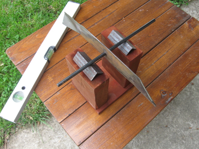

Днес си направих прибор за балансиране на ножа. Две дървени трупчета с еднакви размери закрепих на дъска, върху тях сложих парчета винкел с правия ъгъл нагоре и хоризонтирах добре. Намерих подходяща ос и малко по малко отнемах от ножа с ъглошлайфа. Получи се! Косачката вече не вибрира така. Голямо удоволствие е да приложиш наученото и да се получи.
