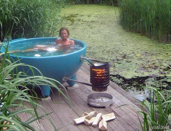

Или пък нещо такова
Pecatacool - специалист
Тази снимка от нета ли е намерена или ти си правил това чудо :?
Ако ти си майстора да питам няколко неща...
housedoktor - майстор
Дайте телефона на момата от ваната :lol: .Sorry ,не се сдържах :cool:

filmatoplo - майстор
Тая схема с варела е напълно осъществима , ималисме я преди 30 години .Така стартира туризма . :wink: Варела не е под налягане - защото на душа няма кранове а смесването на студена и топла вода става на обикновена тетка . :wink: Боядисвай варела черен и действай . На мацката в джакузито и знам телефона -089 109 679 . :-D
