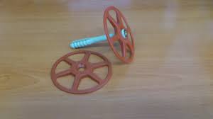

Няколко съображения:
1. И аз съм ЗА ЕПС, налепен с ПЯНА.
2. По-икономично и сигурно според мен, ще е пяната да се нанася по върховете на ламарината, а не както е в клипа върху стиропора. Аз изчаквам пяната да започне да се тегли на конци, а не да се пробива (и изчезва) с клечка (зависи от пяна, температура, влажност).
3. Затвореният въздух дава ефект, ако е неподвижен. Хубаво е да се запълнят низините на ЛТ-то (ако е монтирано вертикално), което може да стане след залепването на ЕПС, преди "запенването" на горния ред.
4. Отвън, ако се отиде на по-тежки покрития (мазилки, армировки), може за сигурност да се "дюбелира" с шайби и подходящи самопробивни винтове.
Не забравяйте, че стиропора няма носещи способности, а само изолационни. Малко усилие трябва, за да се изрони. И да остане пяната със стиропорени топченца. :lol: Но, ако се дъбелира с пластмасови дюбели, положи се мрежа и мазилка/или каквото трябва довършително/, тази опасност отпада. Но всеки решава за себе си как да постъпи.
stenmark - специалист
Тези дюбели няколко пъти ги споменаваш,ама задал ли си въпроса че дори всички производители позволяват да се лепи без тях до определена височина.И друго за ламарина не са дюбели а видий с метална шайба.Последната е специална за такъв дейност.
Чираче - майстор
stenmark написа:
Да, задавал съм си въпроса. И отговора ми не е в полза на производителите. Мое мнение. Много се чудих дали да отговоря, щом видях това в червено. Обикновено подминавам неграмотността. Но метална щайба във фасадна стена е глупост. Извинявай!!!

Пяната не държи на поцинкована ламарина, така че с PU както каза Чапара или с Локтаит профешънъл лепило за ЕПС и метал кофа 5кг около 230лв . А анкерирането с самопробивни винтове с шайби:
nobreak - специалист
ralev написа:
230 лв. си е доста за лепило...тези флакони по 800-850 мл няма ли да ми свършат работа? До колкото гледах са по 12 лв за около 8-12 м2...Това с анкерирането добре, гледах на морето една кабина от IFA облицована с EPS и анкерирана, но тогава не ибърнах внимание с какви дюбели, само ме притеснява, понеже е само поцинкована ламарината и като и наруша покритието с анкерите има ли вероятност отворите да започнат да ръждясват?
