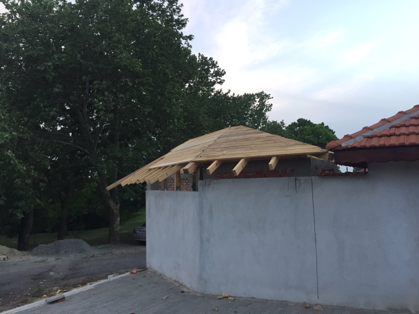

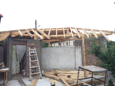

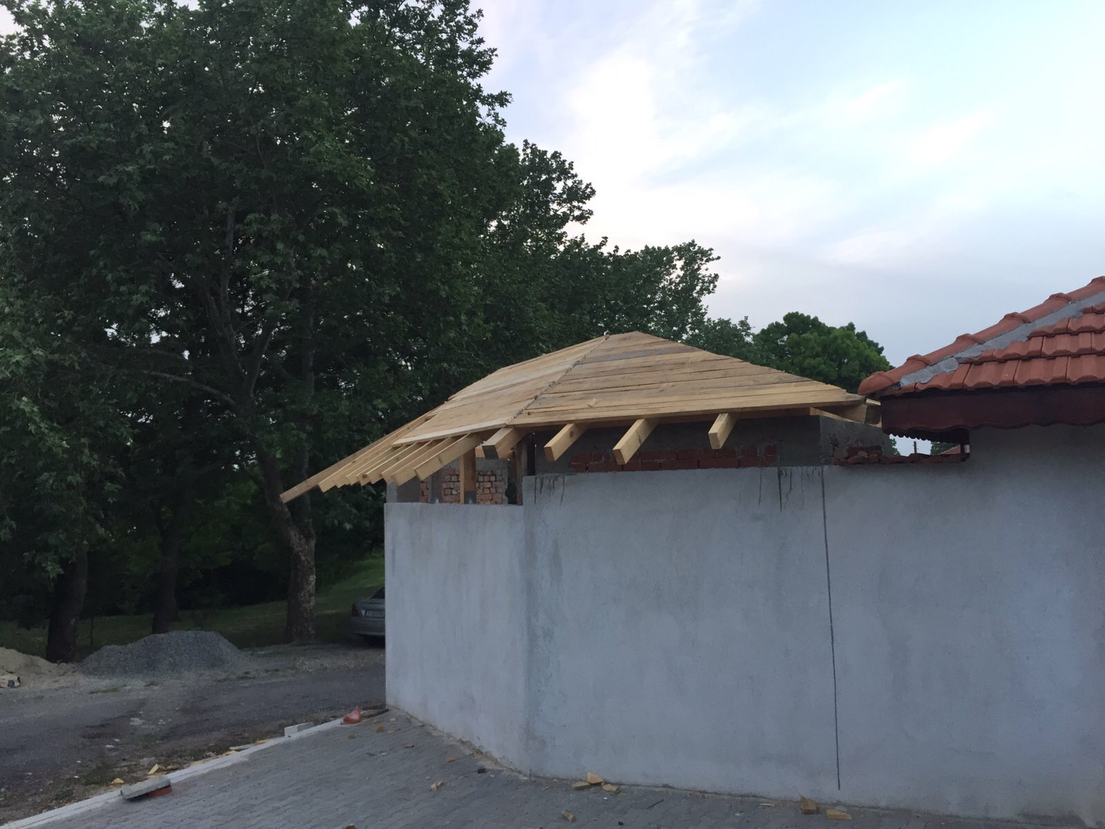

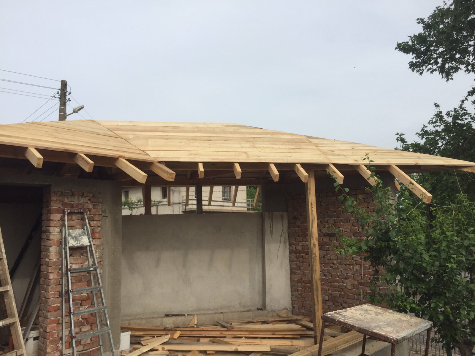

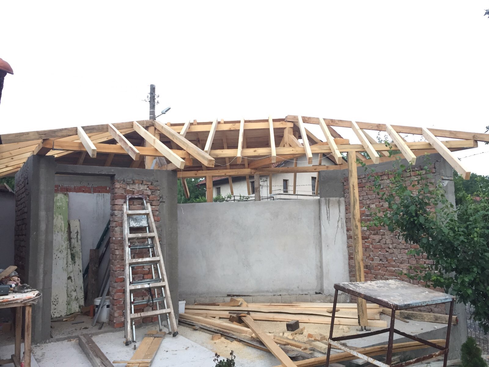

Редиш го като прав покрив, а по триъгълната страна режеш керемидите. Където е среза на керемидите дълбока пола от ламарина, която да отвежда водата към улука при хоризонталната част
Въпроса е в това да има добър тенекиджия.
чет яну 02, 2020 12:33 pmHoвoceлckи написа: Нещо такова?Точно това трябва да се получи. Но може ли така да се скосят керемидите от страната на олука?
