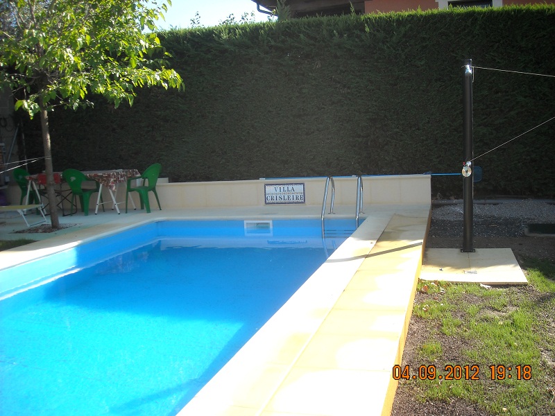

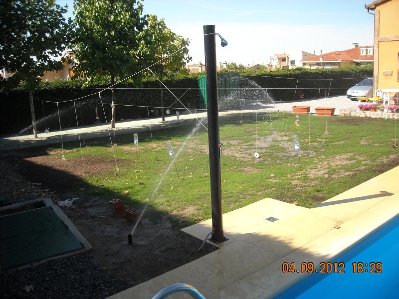

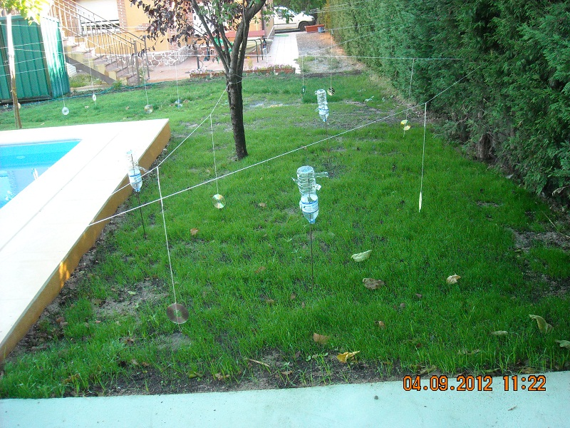

Това за блокчетата дето си го писал не го вервай на истина!
Мога да ти гарантирам че така изпълнени с качествени блокчета (тук един блок тежи 20кг. мисли върху качеството му)
, не отстъпват по здравина на бетона.
Ако пък попаднеш на някой пишман майстор да ти отлива бетона и не върже арматурата като хората както и не вибрира бетона то считай че си духал супата!
П.п.
Ходих оня ден и залепих едни букви.Та направих и едни последни снимки.
Има поникнала вече трева , системата за поливане работи перфектно.
П.п.
