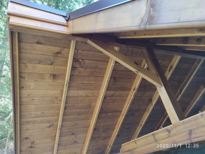

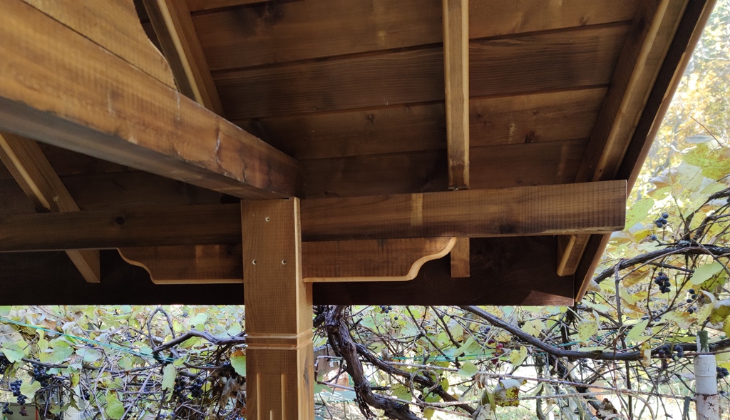

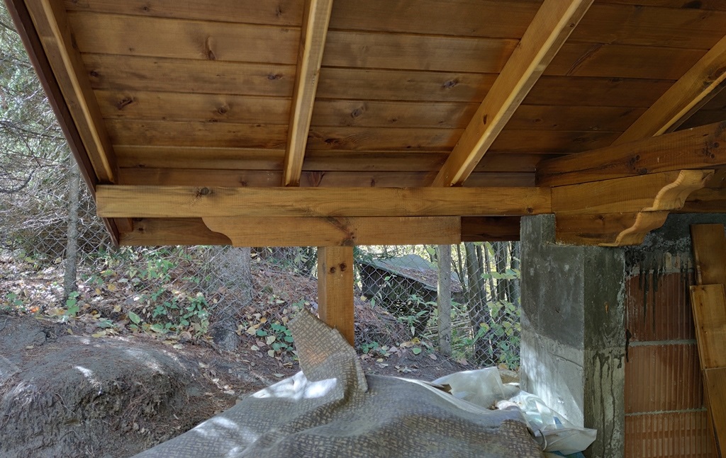

Много добре се получава. Задължително си сложи подпорите(вържи попа :cool: ) бая конзолно разстояние се получава отпред на последната снимка. Да не те изненада снега. :partyman:

...Задължително си сложи подпорите(вържи попа :cool: ) бая конзолно разстояние се получава отпред на последната снимка. Да не те изненада снега. :partyman:

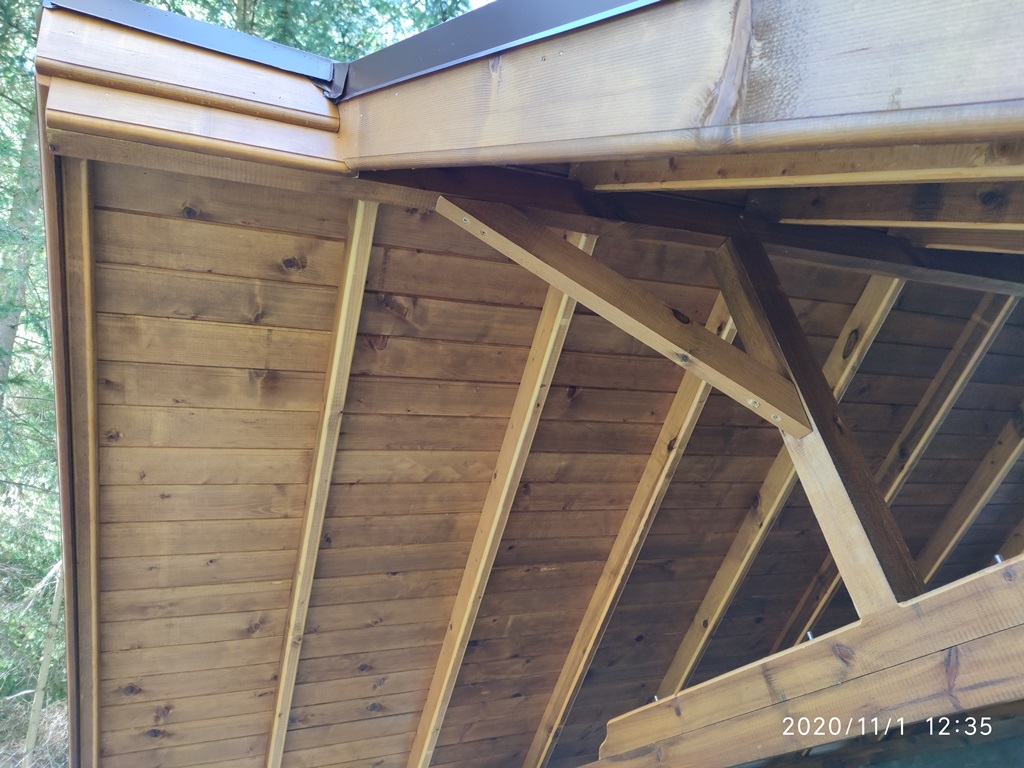

Точно там ще сложа горе една паянта и на страничната греда подпорка. Иначе си ходя отгоре без да мръдне (110 кила). Ама това много сняг може да събере. Имало е години над метър стига.
schuldiner - майстор
Красиво изглежда, но нищо не си казал за размерите на гредите, за светлите разстояния, за вида на крепежите... За подпирането - може да се сложи и временна подпора, за зимата само. Обаче както казваш метър сняг, то сигурно и клещи на ребрата ще трябват. Въобще, кой ти прави проекта? Много е кокетна и идеално се вписва къщичката, но дали е смятана поне приблизително...

Размерите на гредите:
-основа, попове 10х10см
-ребра 5х10см през 55см
-било 6х14см
-колони 14х14см
(отчитам, че рендосването е понамалилo сантиметрите)
Основата е хваната за бетона с 10мм шпилки. Май са 5 броя. Шпилките са залети в бетона. Бетона го мазах с водно стъкло, където ляга гредата - да не "пие" вода.

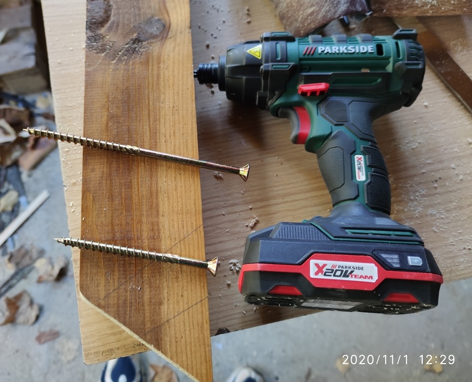

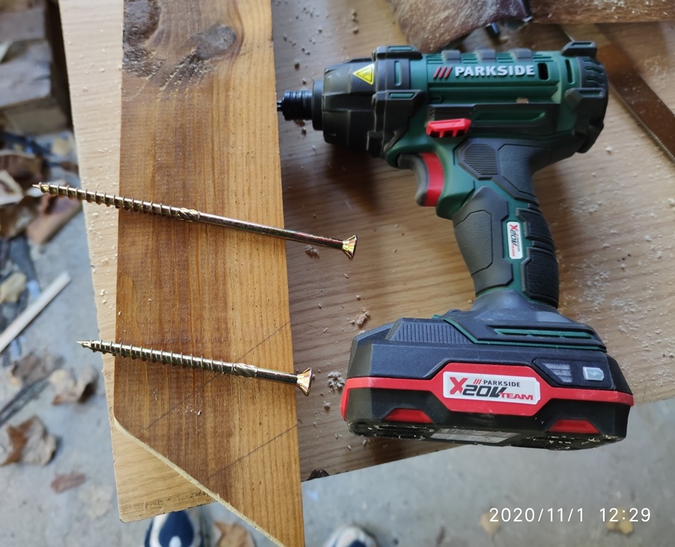

Крепежите са винтове за дърво, възможно най-големите, и коларски болтове. 8 и 10мм - кое, където е приложимо.
Ребрата са ковани с един 20см пирон и 2 пирона по 10см под ъгъл. Ребрата са зарязани.
Сачака е 17мм, кован с усукани квадратни гвоздеи.

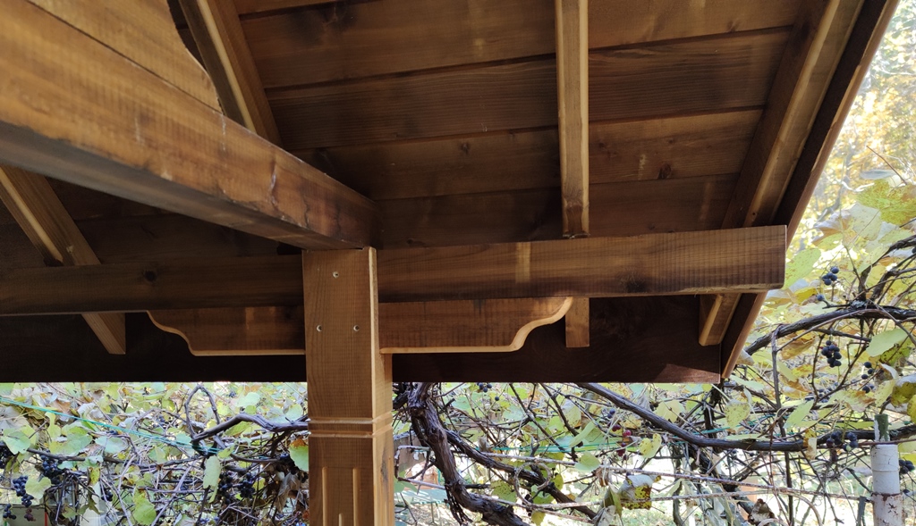

Светлото разстояние между колоните е около 2.5 метра, не е много, пък и е усилено отдолу, където ляга върху колоните.
Най-големия просвет е 3.6 м. Там съм усилил гредата - вижда се на снимката.
Засега си мисля, че клещи не трябват. Ще видим след първата зима какво ще си мисля :)
Разсъждавал съм за временна подпора, но реших, че няма нужда. Пък може и да го подпра (страх лозе пази).
"Проекта" е на основа опита от една барака, която не е мръднала вече 10 години. Освен това съм учил много съпромат, ама като видиш че нещо наистина върши работа си е друго ...
P.S. Трудното е, че мястото не е равно и трябваше да се прилепи до съществуващата къщичка. Затова тук-там има странни решения.
А това стърчащото отпред, където може да има проблем със снега, го реших в последния момент. Така дойдоха гредите и реших да не ги режа, за да пази суха камината.

Това са крепежите, има и по-големи с шестограмна глава;

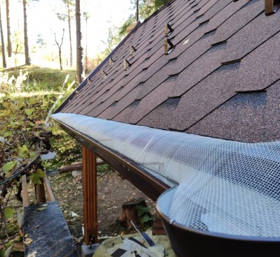

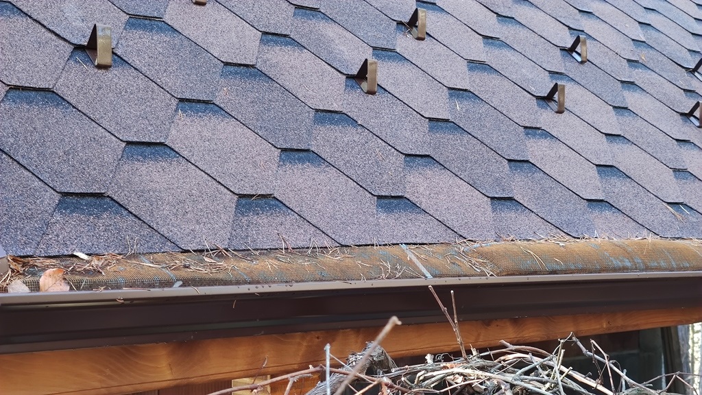

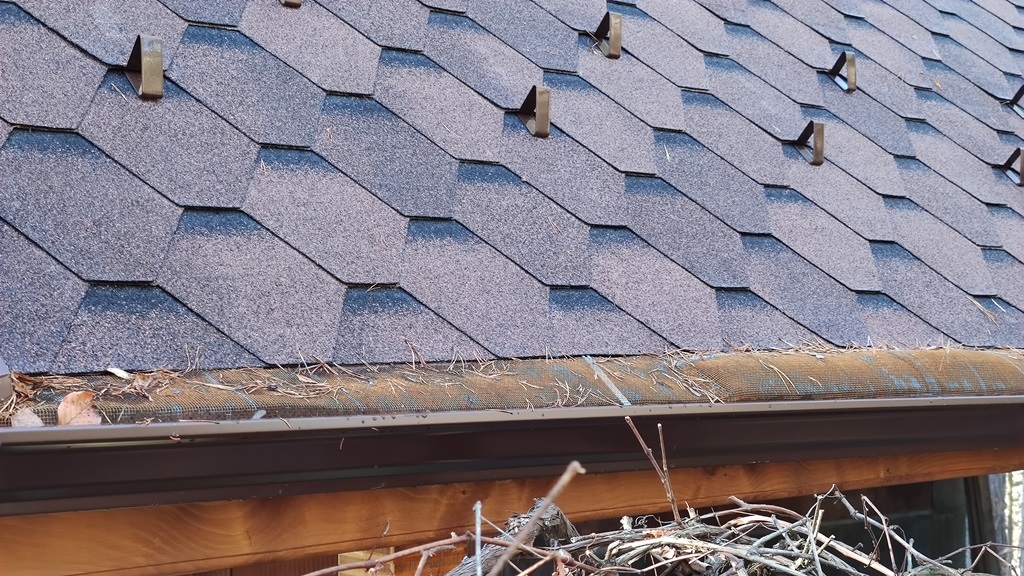

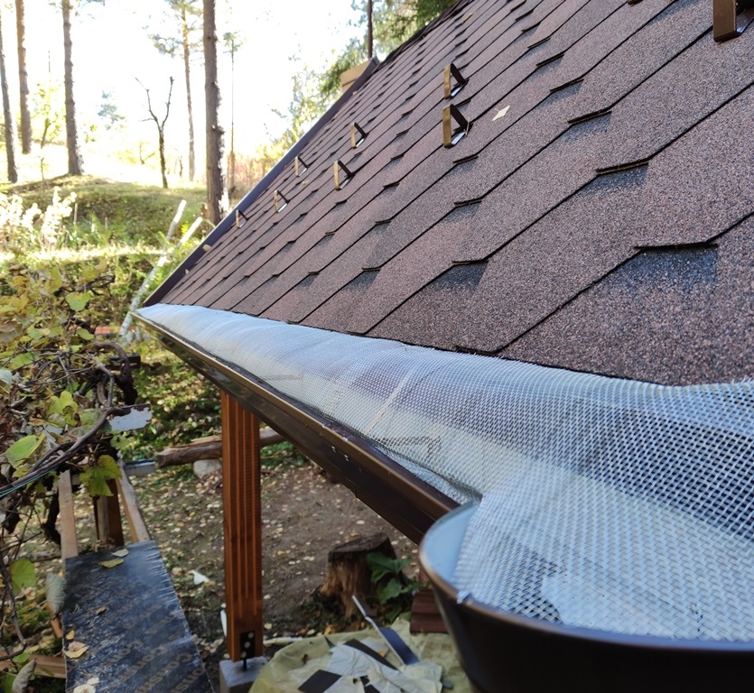

Сложих мрежа на улука. Мрежите са два вида - "дърпана" и "плетена". Сложих плетена, с идеята да има повече "дупка" и по-малко "мрежа", обаче има склонност да се разплита, а да се огъват телчетата е пипкава работа.

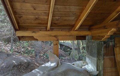

Нямам проблем с "конзолите".
Това е най-голямата. Сложих временна подпора. Като направя пещта, ще сложа постоянна.
На билото добавих паянта:
Другата страна е къса и няма грижа:
kborisov - специалист
Явно не съм случил на мрежа.
За два месеца на открито вече е ръждясала.
