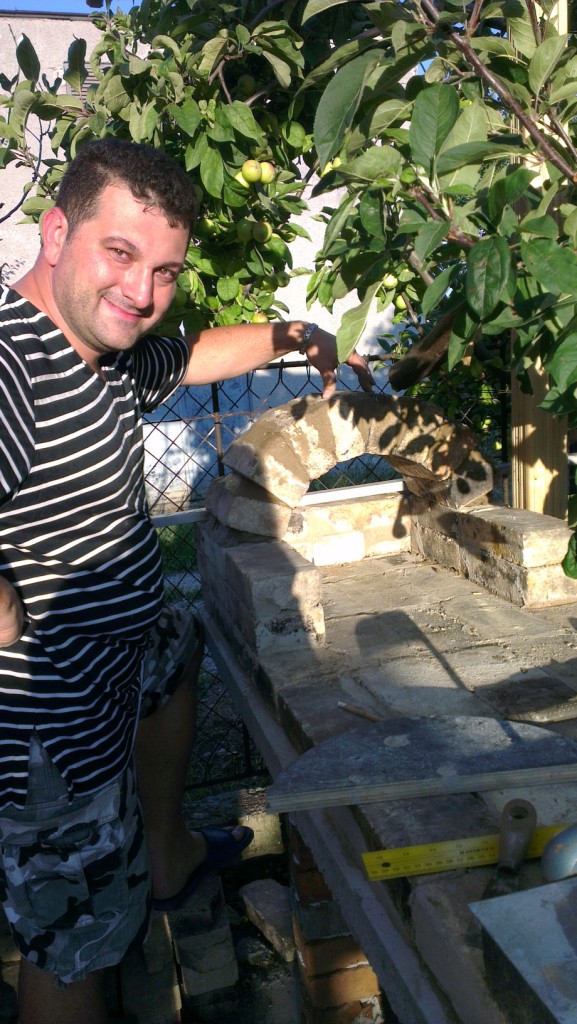

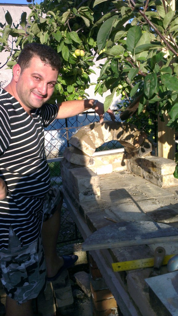

вярно много пълнеж !! на моята пещ тухлите на свода ги сложих легнали и за да няма много пълнеж ги рязах като клин по формата на свода така ,че дори и да се спука да не може да се срути . Трябвало да си направиш шаблон на свода от някакъв фазер или шперплат за да ти е по лесно да зидаш свода и така може да си подредиш тухлите на "сухо" и да ги "скроиш" както си искаш. не съм специалист зидар , впрочим това ми бе за първи път но според мен се справих що годе добре моята си работи много добре, досега сме опекли пет агнета и всичко е ок , единствената забележка е че се наложи да я изолирам с каменна вата и фолио за да не изстива бързо , за в бъдеще съм планувал да я изолирам с пясък.
Забравих да кажа ,е тухлите ги рязах с диамантен диск на големият ъглошлайф , пробвах с диск за неметал но е много трудно и бавно. Задължително с очила и противопрахова маска .

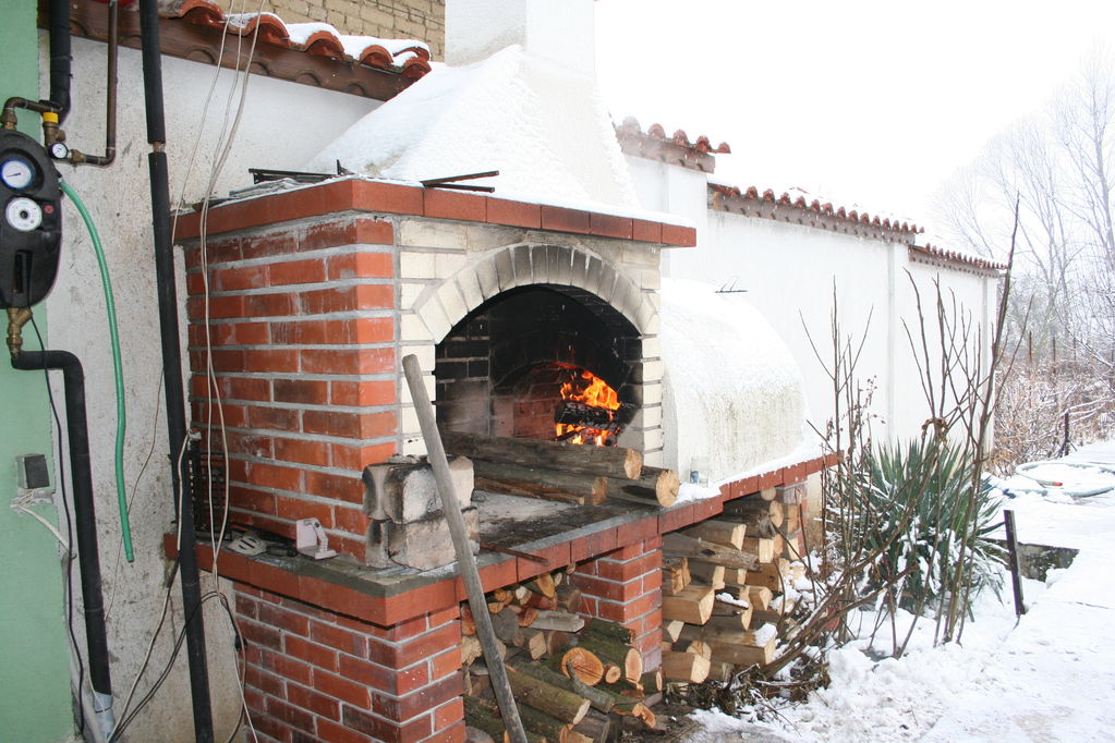

Здрасти, kula65 ако мога и аз да се намеся. Размерите на барбекюто и пещта са на 3-та страница от тази тема, поста на колегата iva6ki, за което съм му безкрайно благодарен . Моят ,,комплекс" го правих по тези размери с единствената разлика че промених пещта- от правоъгълна я направих кръгла. Тухлите не съм ги рязал на трапец, просто фугите, които се получаваха ги запълвах с шамот. Последно я ползвах за Великден

kula65 написа:Здравейте,Правилно си се ориентирал лявата част е за комина и няма нищо сложно, даже е просто Показва как се нареждат тухлите за комина от 11-тия до 16-тия ред. Ако забелязваш двата последни реда са с еднакви размери, нагоре зидаш комина колкото прецениш по тези размери като само сменяш посоката на редене на тухлите.
