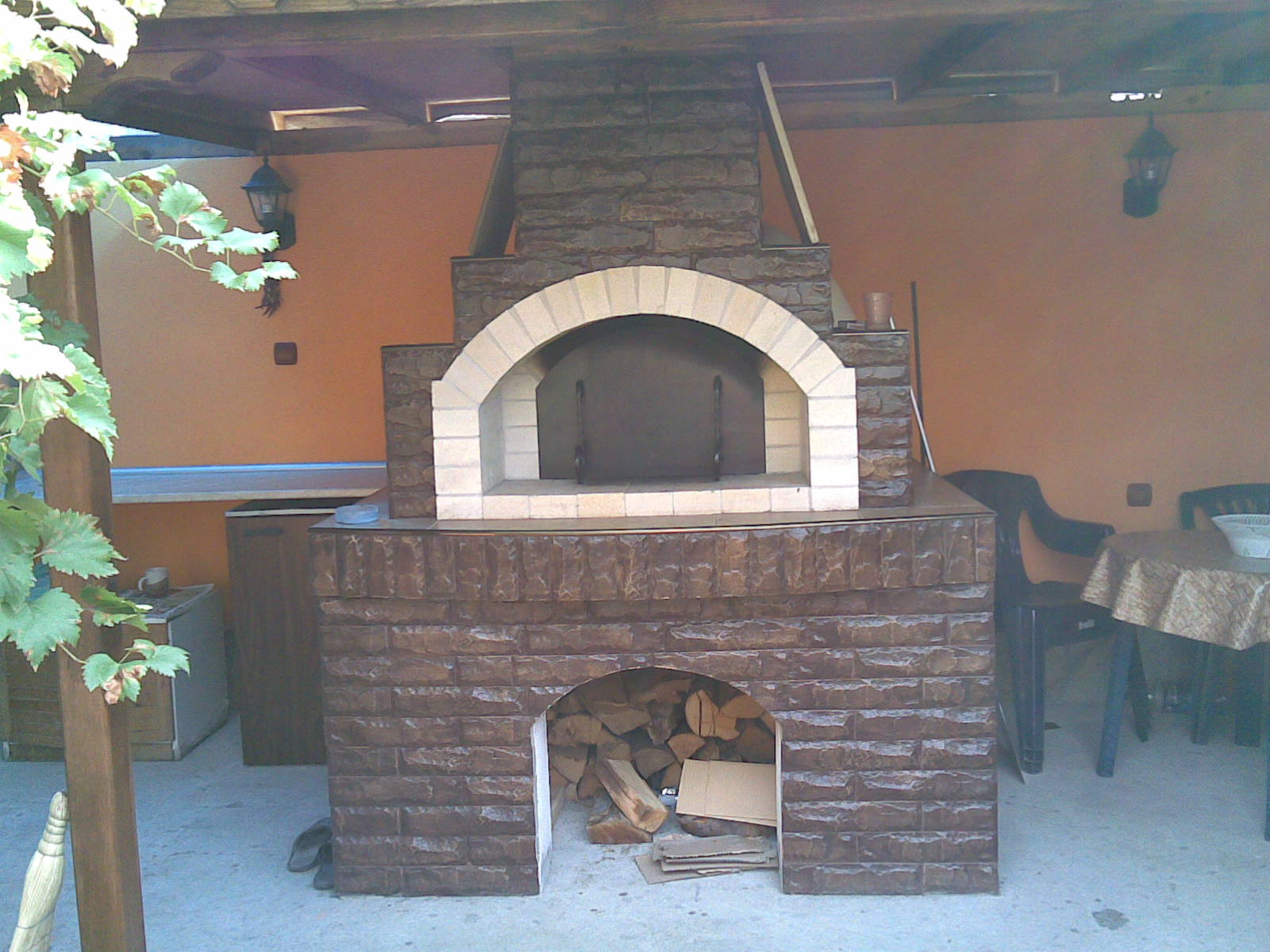

Супер е станало,поздравления за което. :prayer:
пп.Как по дяволите махна "кофража" от готовата пещ?

Kофража го махах още докато зидам,по малко разглабях и накрая останаха големите парчета вътре н о и те излязоха лесно.

Колега направи една равносметка на материалите, че ми е интересно колко пари ти излиза като себестойност. За времето е ясно ... иначе евала, мераклийска работа !!! Бравос! :partyman:
Искам и аз , като имам време да си направя подобна, само че ще си усложня задачата - искам с ел. чеверме да бъде :? :-D ... за мен ще е предизвикателство !
hristo_k1984 - специалист
Мога грубо да нахвърля колко ми излезе, но ще е приблизително ,защото някой неща взимах повторно.
Огнеупорни тухли - около 250 броя x 2.60 =650 лв
Арматурна решетка 8мм - 20 лв
Бетон за плочата -около 40лв
Бетонни блокчета -около 25 броя x 1.10 = 27.50 лв
хоросан - 6 лв
Високо температурно лепило на Strom 21 -4 торби x 21 лв = 84лв
Тухли за комина около 150 бр. x 0.36 = 54 лв
Рабицова мрежа и вата за изолацията - без пари ми е
Облицовка - изкуствен дялан камък 6 квадрата x 19 лв = 114 лв
Лепило за облицовката 2 торби - около 25лв
Фугираща смес и лак за камък - ...
Ковано желязо за дръжките на вратичката - 5 лв
Ако не съм изпуснал нещо, някаде към 1000 се върти.Има и други неща от рода на спрейчета, кофражи,но тях не споменавам.Общо взето това е. :)
