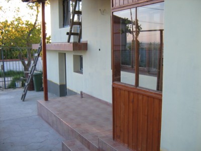

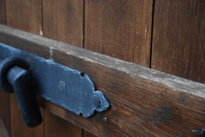

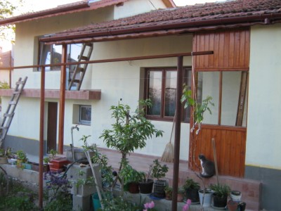

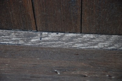

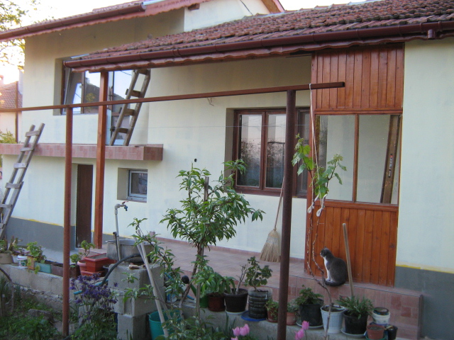

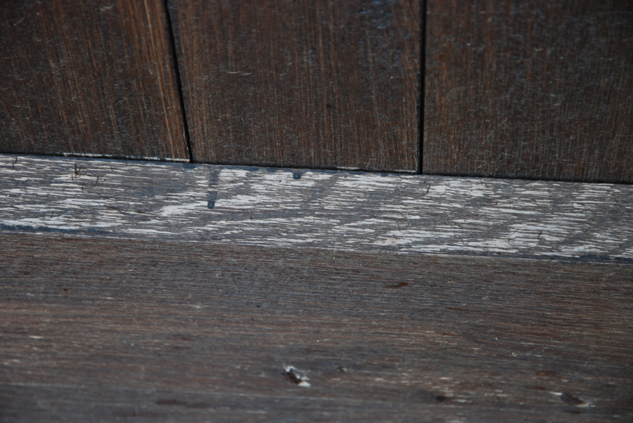

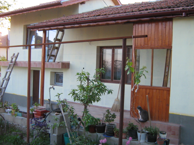

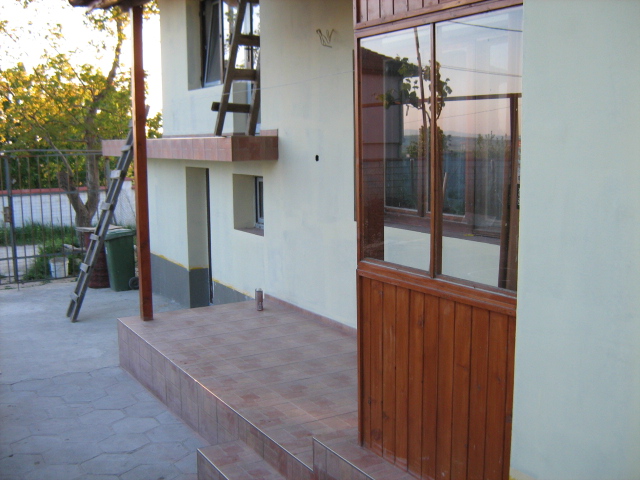

А и не разбирам какво имате против яхтения лак - ако е положен според технологията - издържа години. Аз , например, на село съм минал с яхтен лак на Левис челните дъски и други външни дървени части преди три години и още нямам никакви забележки . Под него има нанесени две ръце от водоразтворимите цветни лакове на Сократес и това е .
Не казвам че някой от Вас е направил това , но много хора безиросват или импрегнират неправилно дъските и въобще дървения материал , след това нанасят отгоре яхтен лак и после се чудят защо след една година се е улющил .....

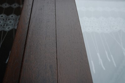

Ето Ви за сравнение лакирани дървении преди три години и лакирани тази пролет .
Да виждате някакви разлики освен леко потъмняване ?
Изложението е югоизток и по цял ден слънцето ги напича...
EDIT: А , и да допълня - разредих малко яхтения лак с бензин , защото нямах друг разредител под ръка ..... Може и от това да е станал такъв издръжлив ...

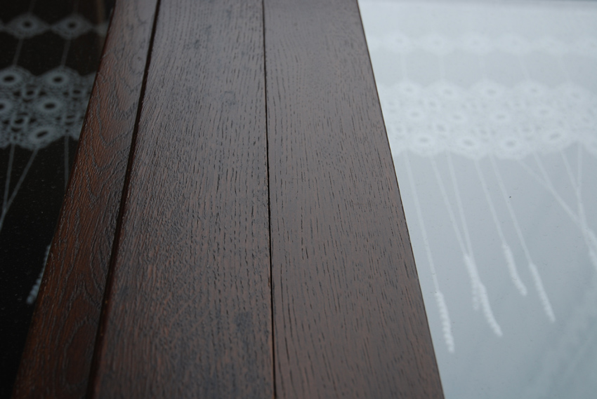

forski
- Мнения: 487

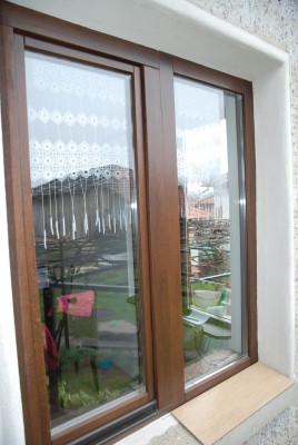

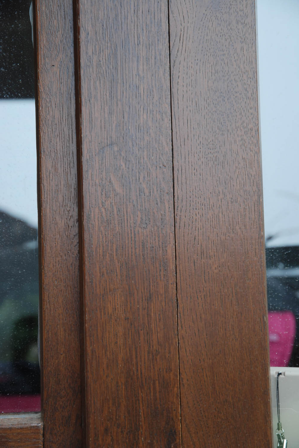

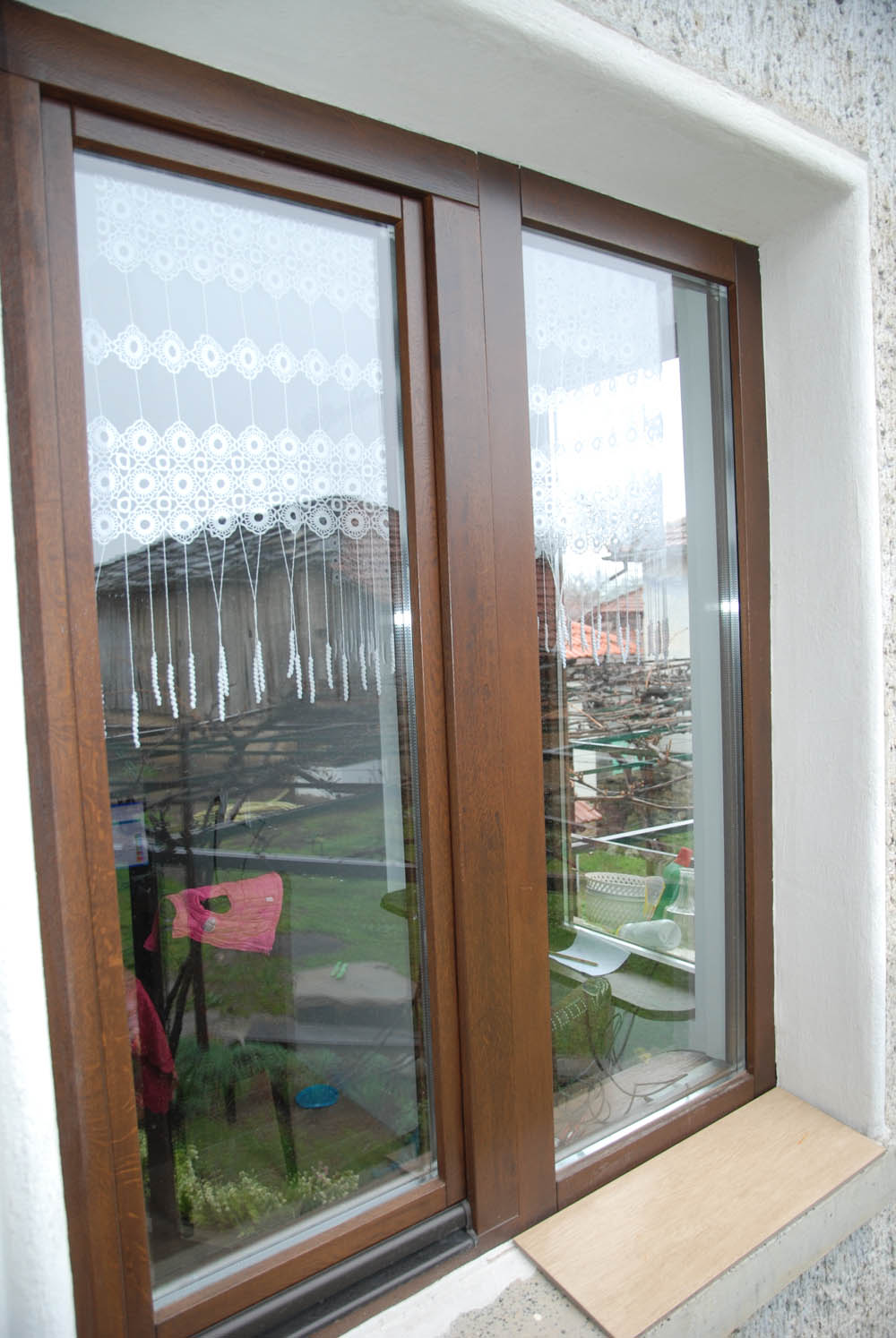

Да напиша и аз въпреки че темата е старичка но все може да е от полза на някой!

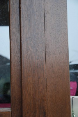

Преди три години си сменихме дограмат в къши с дъбова таква, тогава и аз бях изпаднал в същото положние с какво да я лакирам.Въпреки че производителя предлагаше лакове на водна основа (Made in Italy) нямаше голям избор от цветове за това реших аз да си купя лака и байца.
Заложихме на Бекер Акрома от Дренски в Орешака, системата е три компонентна което включва импрегнант, байц и лак. До момента вече след трета изкарана зима нямаме никакви проблеми с лаковото покритие на дограмата!

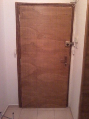

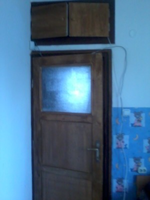

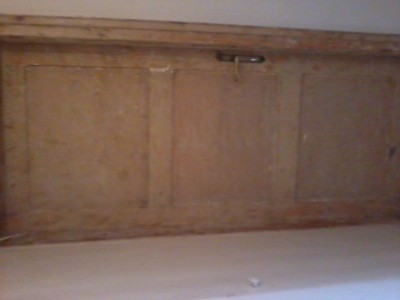

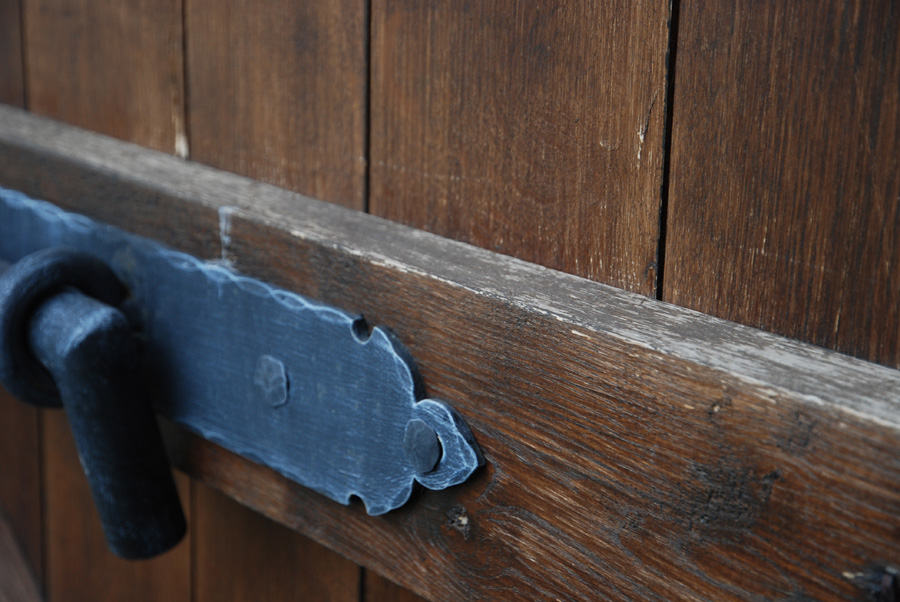

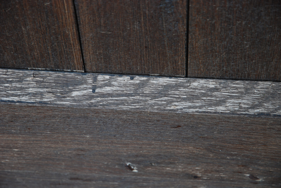

Както сме я намазали така си стои и до днес, за сверка мога и ще снимам и външната си дъбова врата намазана с лаковете на Сократес от майстора който я прави
Вратата е за шкурене и ново лакиране, и тя е на около три години след монтаж!
Само да отбележа че прозорците са ъглови и почти винаги когато вали дъжд или сняг са мокри целите!
