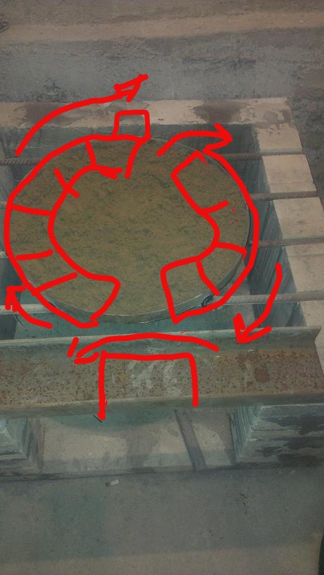

SEV,бях дал телефон, ама така и не се обади.С така започнатото огнище ще гориш много дърва и няма да имаш равномерно нагряване.Поиграх си с твоя снимка, за да покажа, как се прави огнище с малка камера и равномерно (относително)нагряване.Стрелките показват, откъде минава дима.Съжалявам за качеството, но рисувам с пръст на телефон .

Можеш да сложиш черна ламарина с дебелина 1.5-2 мм., която да стъпва на най-горния ред от зидарията. В средата ще изрежеш отвор с размер колкото е малкия отвор след конусната част на казана. Така целият обем на казана ще се затопля. Върху ламарината захвани рабица и измажи с шамот.
