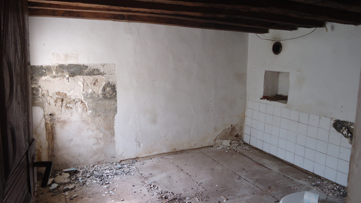

Не искам да слагам плочки на стената, а на пода. Искам да махна старите от стената, защото са криви и вехти. Интерисува ме дали трябва бетона на пода да го минавам с някакъв грунд преди да сложа гранитогреса или няма нужда?

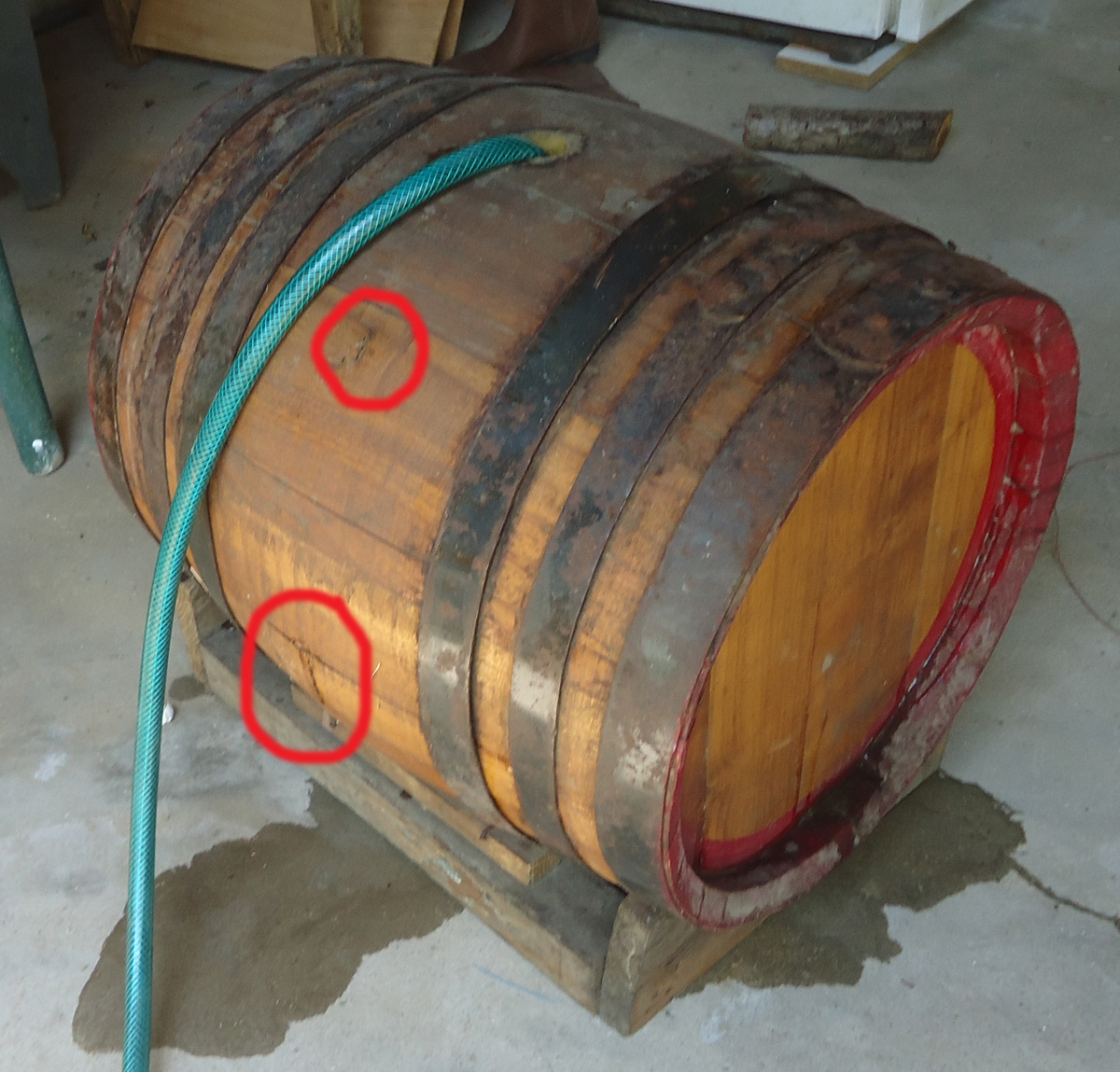

Бъчонката е спукана на две места напречно и според мен нямя как да се запечати от накисването, белязал съм ги на снимката.

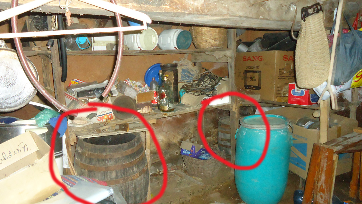

chapara, благодаря за линковете, има още две бъчви и ще видя как да ги вкарам в дизайна на къщата. Жената се влюби в масичката и едната определено ще се бъде направена на маса.
ArturDent - Почти Безобиден
Вожда, навремето, такива пукнатини ги запълваше с някакъв разтопен восък.
А за масичката - ще трябва бъчвата да изсъхне, да се стегне здраво и да се лакира яко, че със времето ще отвори фуги както става с паркета, че и по-зле
kuger - майстор
Бъчвата в това си състояние не става за съхранение на продукт. Виждам спукани дъги, не пропуск от снадки.Тези дъги трябва да се сменят. Съдината има добър вид, не е за изхвърляне.

Бурето като гледам снимките може да се спаси с един обръч точно на спуканите места. Растопен парафин на спуканото, обръч по мярка и набиване така че да застане на спуканото. Буренцето не е за изхвърляне или съсипване :drinkers:

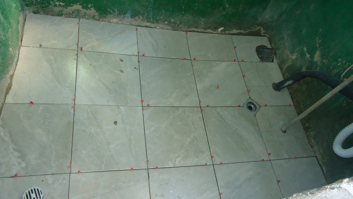

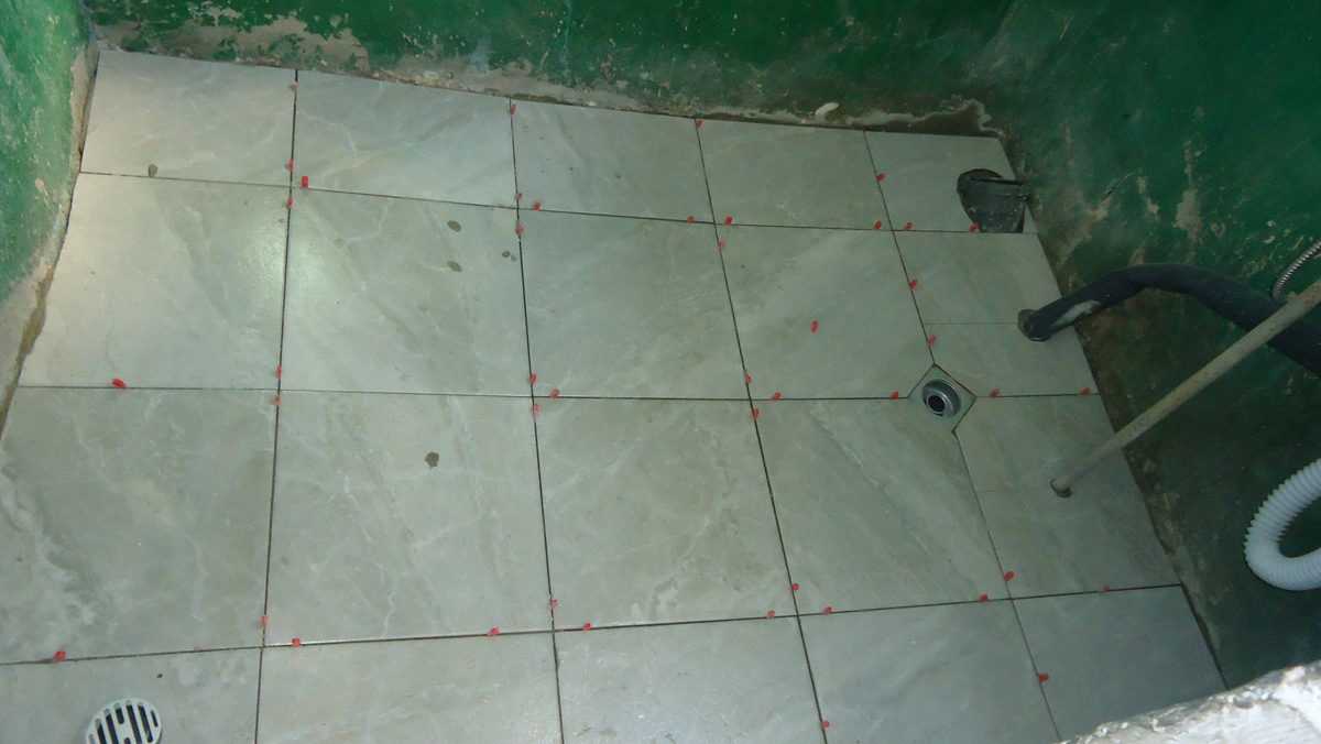

Бурето за сега заминава в десета глуха, някой ден ще му дойде реда. С помоща на приятел банята вече си има под. Живот и здраве този уикенд ще фугирам.

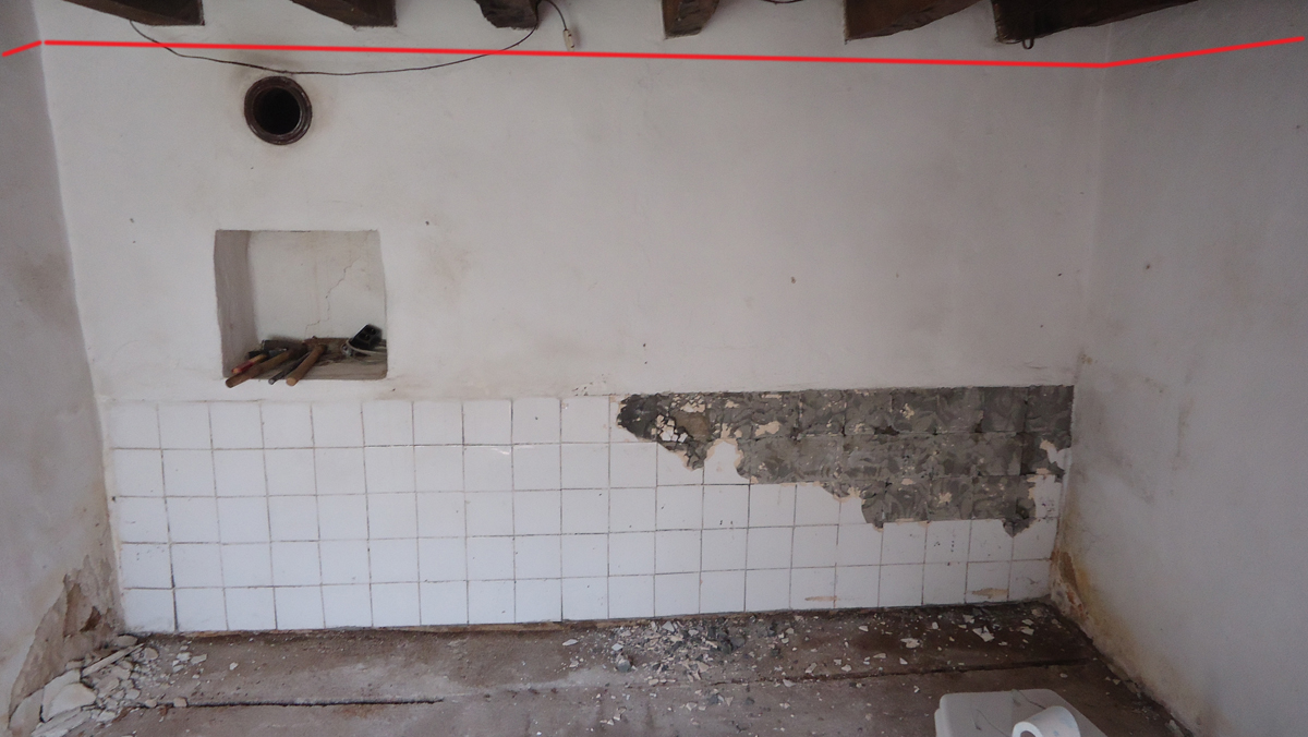

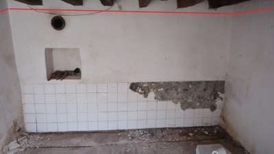

Сериозно подхванах долната стая и имам питане. Червената линия смятам да пусна ел. инсталация, минава пред комина, а печката(по скоро камина) мисля да е в левия ъгъл, опасно ли е за кабела или ако го вкопая по-дълбоко зад печката няма да се нагрява или самия комин ще го нагрява? Проблема е, че ако го прекарам от другата страна минавам над вратата, а там е гола греда и няма как да скрия кабела, но ако печката и комина са проблем ще търся вариант.
Трябва ми ток за осветлението и евентуално един или два контакта. Пода ще е гранитогрес имитация на дърво.
