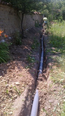

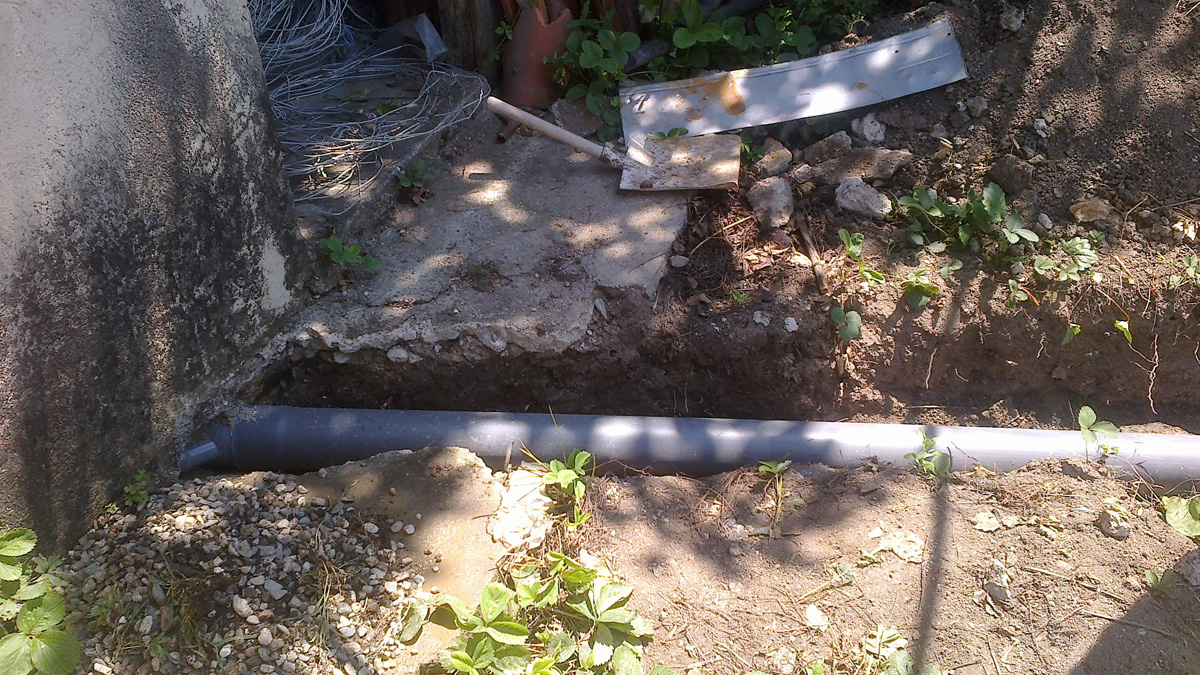

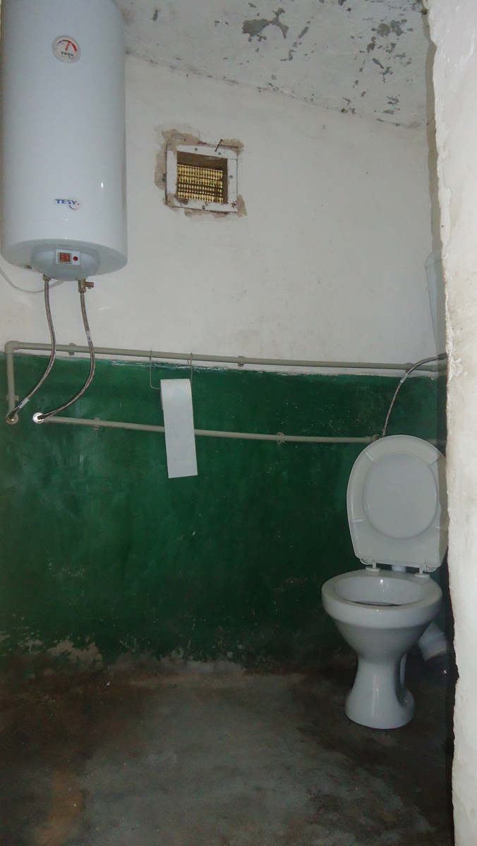

Банята, първо тръбата за обратната вода е подменена от Ф50 на Ф110(в туй село нищо не се прави в права линия, вече им свикнах, поне ми спестиха копането), а защо тръбите за правата вода са в този вид, не получих смислен отговор. Най-важното е, че дори в този си вид банята е функционираща и е божествено след потенето в жегата и прахоляка да си вземеш душ, да сипеш ледена бира под навеса и да се наслаждавам на свършеното. Лека-полека имота се превръща в нормално място за живеене.
Аз мога да отговаря, като човек хладилен което значело, че съм 1/2 водопроводчик: :wink: "Бира Амстел. защото така ми харесва" :rolleyes:
Сега сериозно: Много труд се хвърля в тези стари къщЯ, но така се задоволява стремежа да създадеш нещо по твой вкус и възможности. В тази връзка , ако не ти харесват тръбите е добре да се коригират нещата дотолкова, че да ти харесатили поне да не те дразнят, защото от личен опит знам, че нещо, което ми се е видяло съмнително като изпълнение и по природа дълго време ме човърка, докато му свикна , по-скоро премахна... :partyman:
п.с тази обратната вода нещо много плитко ми се вижда закопана - има ли наклона от 2-3% против засядане на “ корабчета" ? ;)
crez - майстор
До колкото ми е известно тръбата ф110 трябва да лежи на пясъчна възглавница и да е покрита с пясък, а след тона пръста с камъните. Така се предпазва от счупване при натиск отгоре. Надявам се си спазил нормата за наклона. Колкото за лозите, двора си е твой, но изкореняването на лози е грях :wink: така казват стари хора.
khrist - специалист
Денивелация има на двора и преди да зария естествено се изпробва пътя на акото докато каза пльок в шахтата :cool: . Почвата е доста песъчлива без камъни, а отгоре не е предвидено да се ходи.

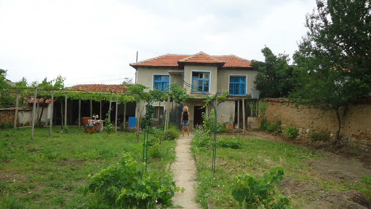

Трябва в последствие да се получи нещо такова.
Сега.
Проект.
В двора има достатъчно зелено и кафяво, бялото и синьото според мен ще ги подчертаят.
