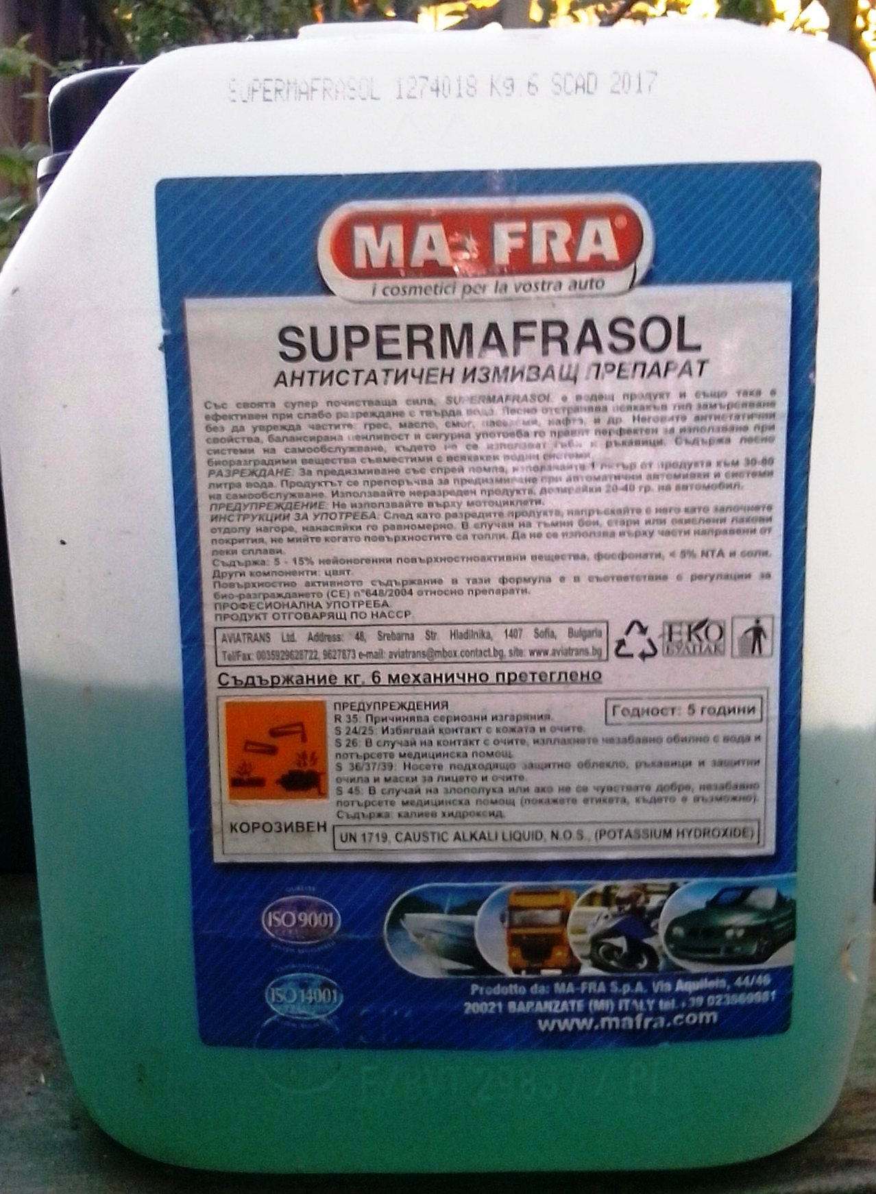

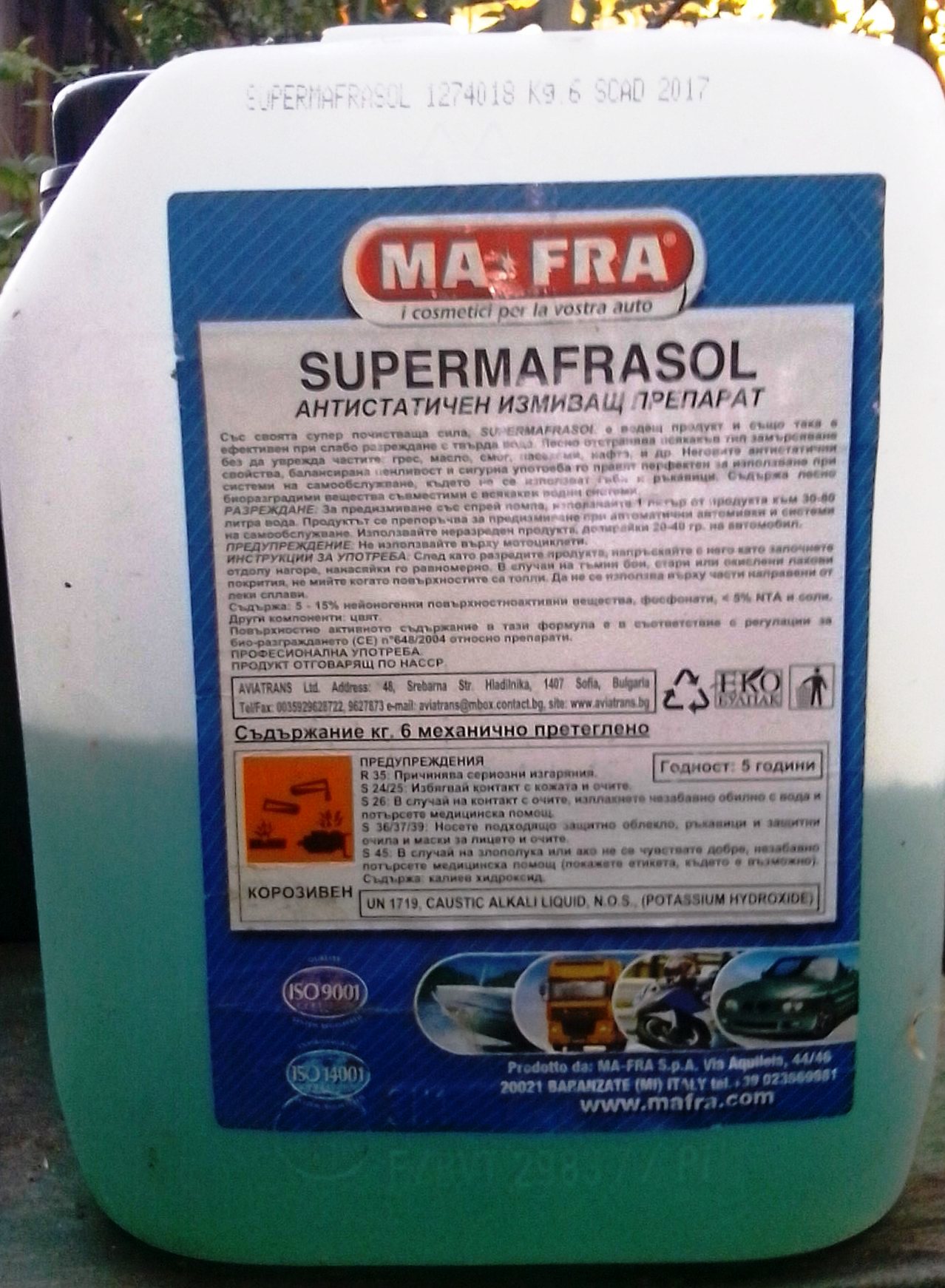

Относно препарата забравих да погледна защото бурята ми беше направила сума ти и поразии на вилата и хич не ми беше до това. Но препарата съвсем не е евтиничък. Към 40 и нещо си за 5 литрова туба. И не знам какво съдържа но може да се съхранява само в оригиналните полиетиленови туби или стъкло. Има алкален характер но не ти гори ръцете както е концентрат. Когато за първи път ми дадоха за проба не повярвах че на бутилка от кока кола ще им види сметката за една седмица. Не прощава и на никелирани детайли. За да го ползват в автомивката го разреждат с вода 1:20-30. Така правя и аз кога го ползвам за домашни нужди. Е с по малко разреждане защото водоструйката си добявя и тя още.

Основната мръсотия са утайки по дъното а по стените проблема е повече в пропилото се гориво в метала пък ти се съмнявай колкото искаш как съм го правил.
Да не пускам нов пост редактирах качих снимката на препарата за миене.
