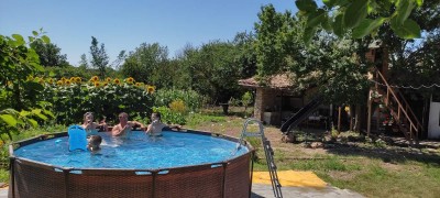

Басейнът трябва:
- да е добре нивелиран;
- да не се пълни повече от указаното;
- да е осигурен от препълване при дъжд.
nautilus33 - майстор
Да речем, че нивелирам пясъка отдолу идеално с мастар и нивел, но пак не ми става ясно, трябва ли да стъпи на твърда основа, или действително само със ситен пясък отдолу, няма да има проблем. Покривало имам и не мисля да го пълня повече от указаното. Просто искам да избегна изливането на бетон.
kborisov - специалист
Няма да имаш проблем с пясъка. Аз върху земята бях сложил стар балатум, че отдолу веднага започват да напират едни остри коренчета, и си търсят път към светлината.
Основният проблем е да поддържаш водата топла и чиста.
На мен накрая ми писна да му слугувам и вече 3 години не съм го пълнил.
vladtod - специалист
[quote=nautilus33
ПП Брезента с цел да не би да има по-големи и остри камъни ли си го сложил?
[/quote]
Камъни няма , но бурени а и да не стъпвам на пясъка като влизам в басейна.Помпата работи на интервали нон стоп, веднъж седмично хап и миене на филтъра.
dragozow - майстор
Моят е на едни каменни плочи пред къщата, които не са много равни, но върху плочите съм метнал един стар килим и пътека. Преди слагах фибран, но за един сезон го сплесква, 5 - 6 кубика вода са все пак на ф305 см.
zz_stefanov - майстор
Аз бях с тънък фибран върху трамбована баластра. Проблема са бодливите растения. Може и аз тази година да постеля един прокъсан килим.
