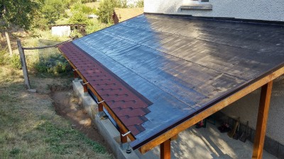

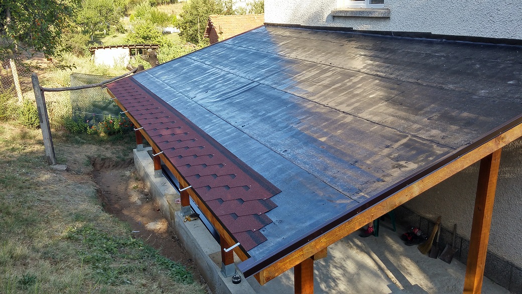

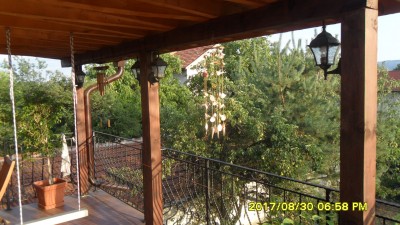

Брех, че хубаво е станало! За учебник, браво!

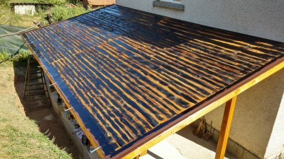

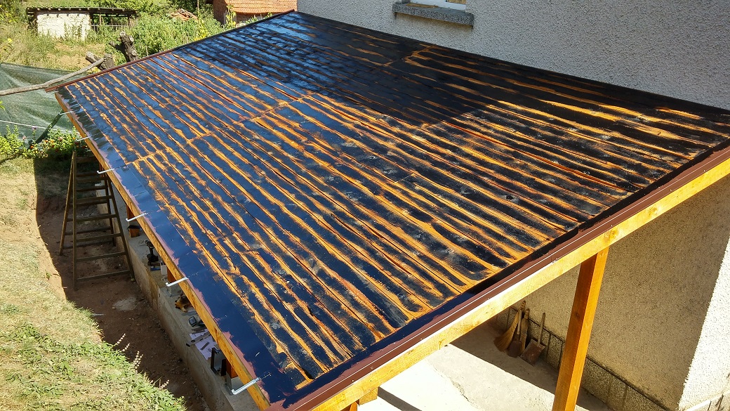

И този импрегнант какъв цвят е докарал на гредите.
Пробвай дали грунда изобщо ще държи върху импрегнанта,
ако не - може да го пропуснеш, вероятно и топлото лепене
няма да държи особено, ще разчиташ на коването на керемидите.
Ако грунда се държи добре, за уплътняване на фугите между дъските,
можеш да ползваш битумен уплътнител - полага се с
пистолет за силикон и след това да грундираш.
